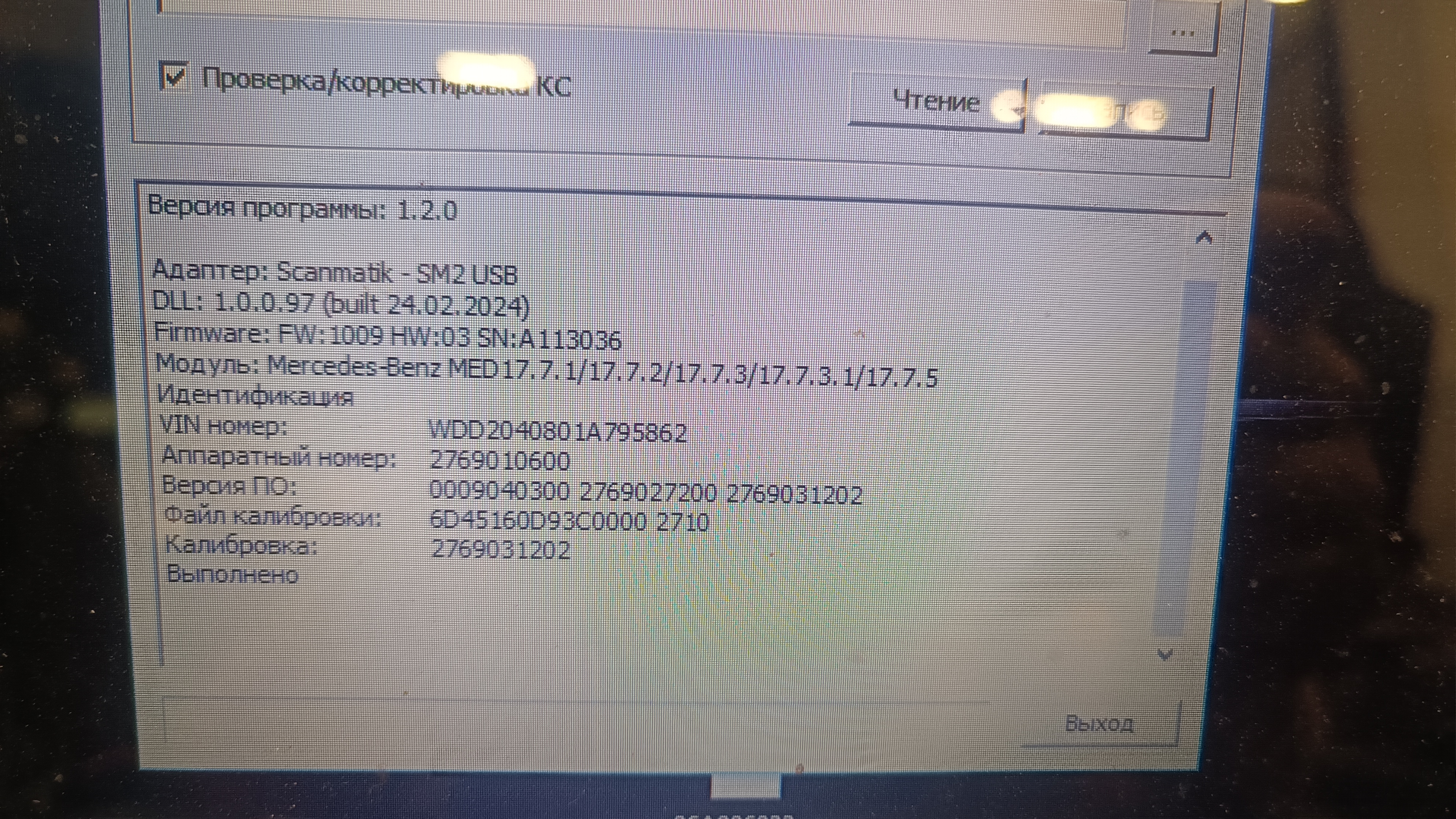

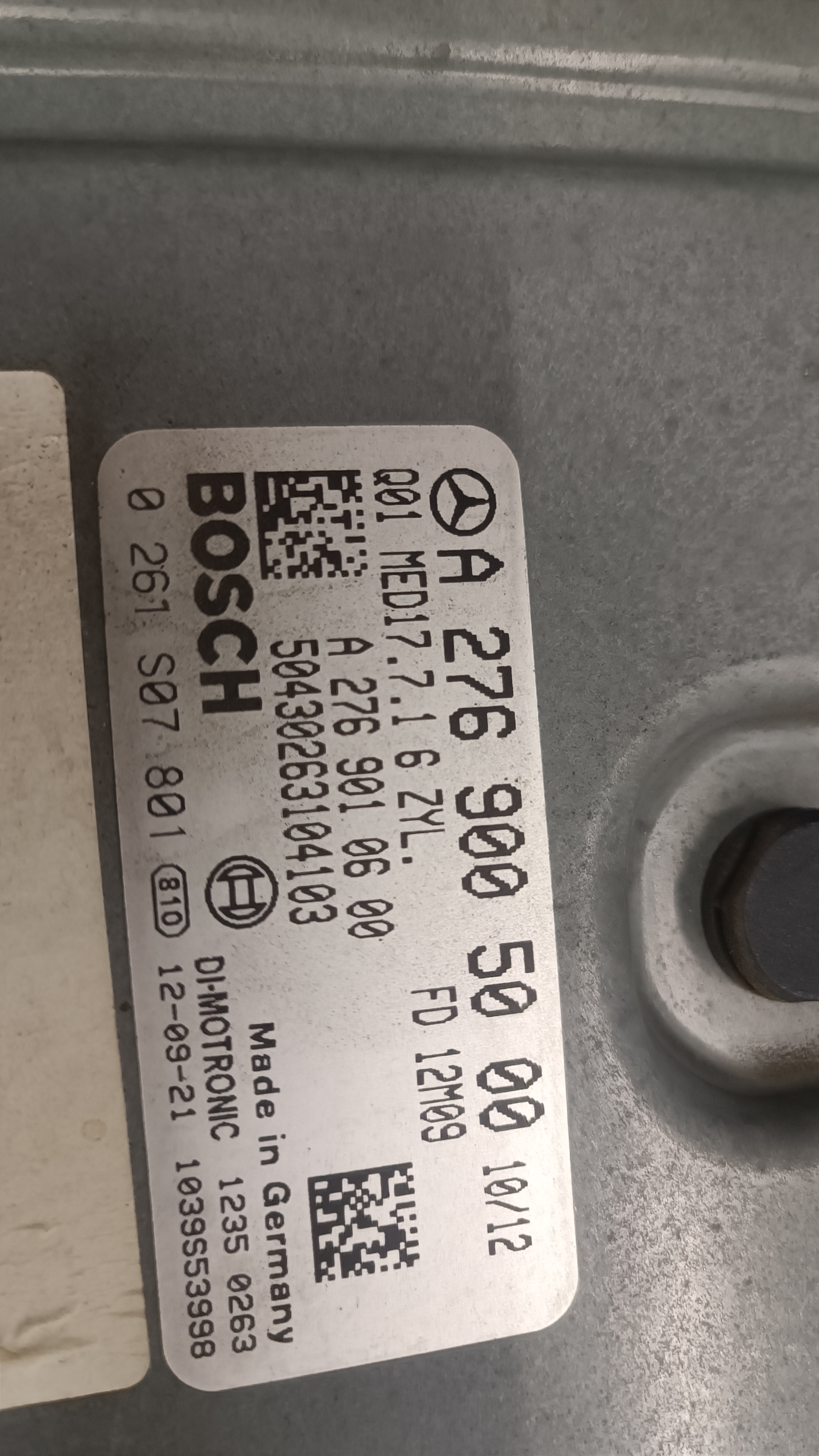

Производитель ЭБУ | Модель ЭБУ: бош med 17.7.1 6цил

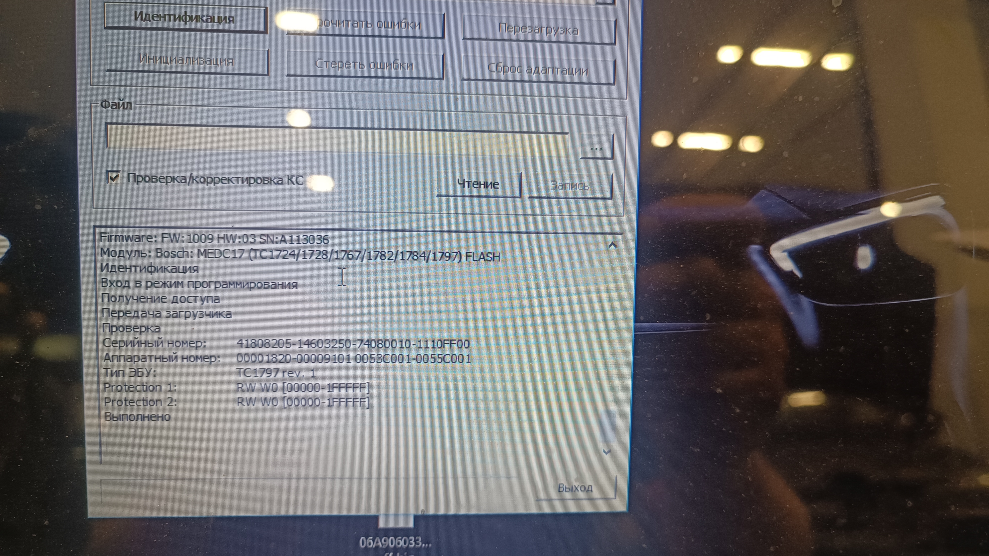

Загрузчик | Способ чтения: bench PCM 71 tc1797
Техническое задание: судя по ID прошивка с GLE или GLK(306лс) , нужен тюн и вопрос повремени прогрева катализатора. нужно уменьшить время прогрева хотя бы до 3х мин, обычно греет 7-10мин,при этом жестко работает на давл топлива 200бар. таков алгоритм предположительно.
с204 276 TC1797_eeprom-20240822-144544.bin
с204 276дв TC1797_10SW006377-20240822-144301.bin
