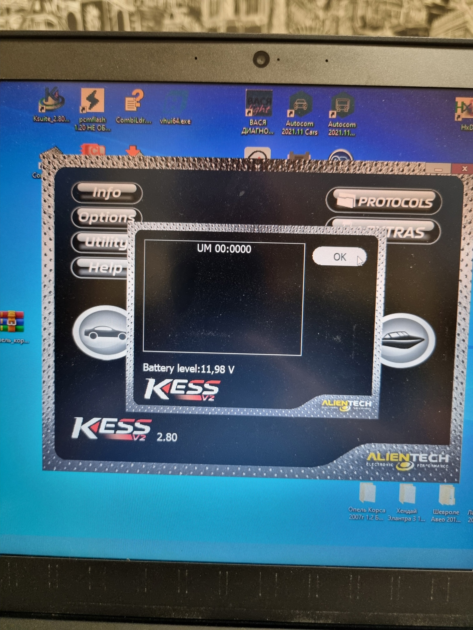

В общем приехала машина, Опель Корса 2007г 1.2 80 л.с. ЭБУ Бош 7.6.2
Считал сток прошивку, все прошло успешно. Размер считанного получился 768.

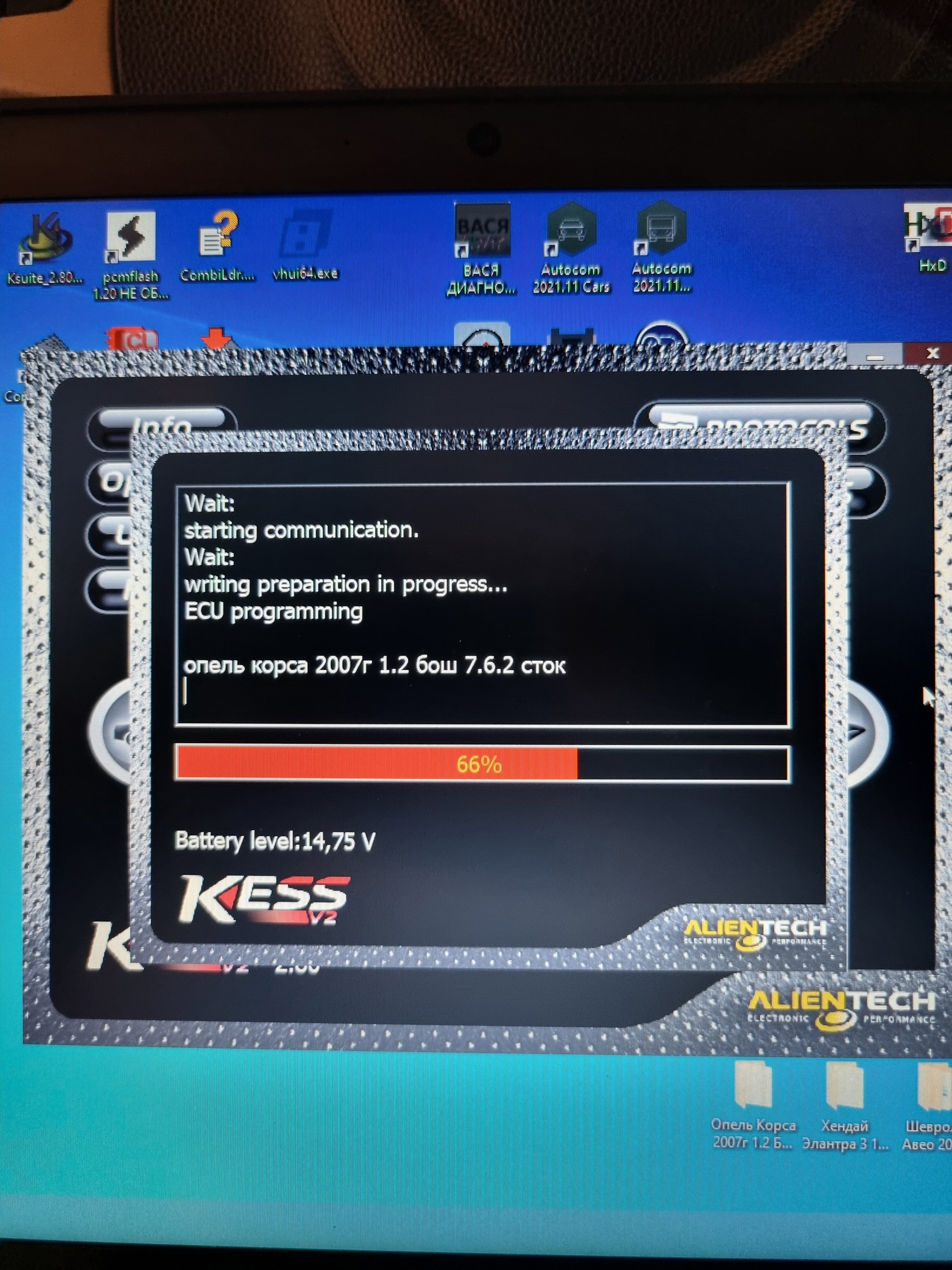

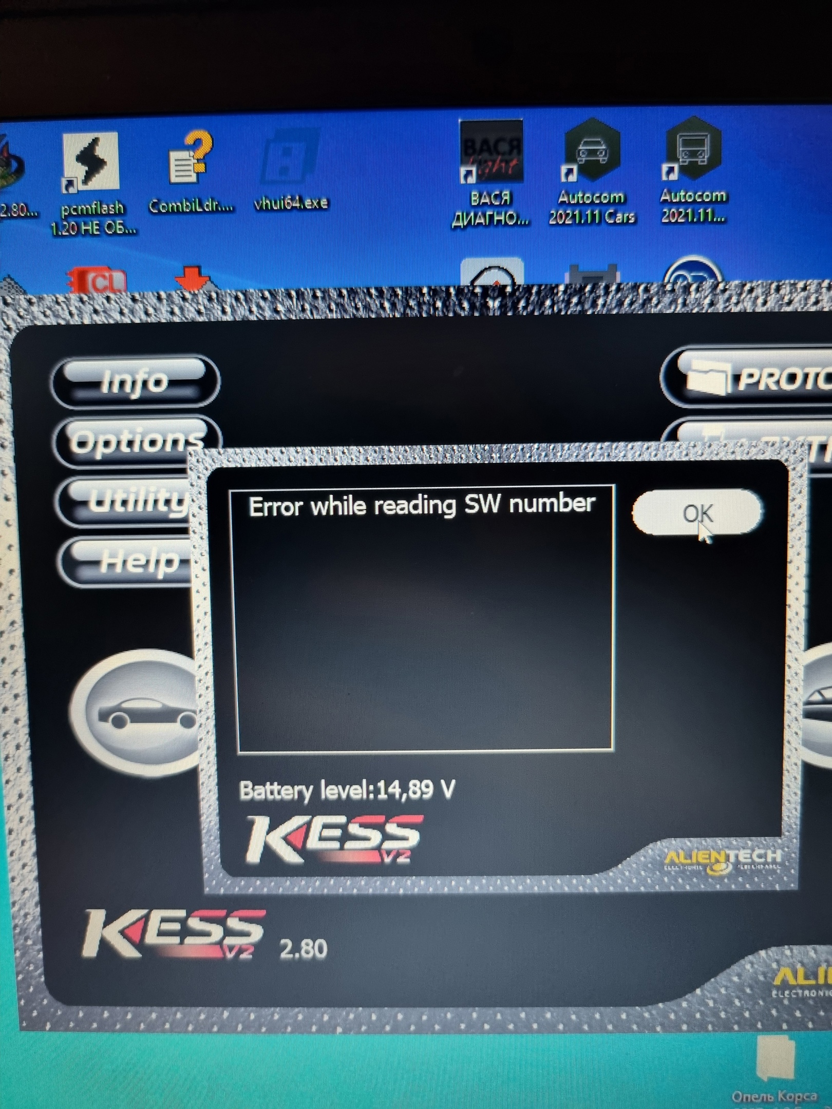

Дабы не рисковать неправильной переноской калибровок, заказал ТЗ тут же на форуме. Перед началом записи 0% и завис, после ожидания 20 минут, ничего не изменилось. Все позакрывал и по новой, иденты уже не отдает, насос не качает, авто не заводится. пробую Рекавери несколько раз, доходит до 66% и опять виснет. Работу калибровщика в этом случае никак не виню, знал на что иду.

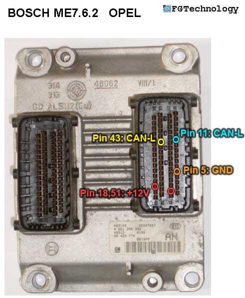

Снял блок и на стол, пробовал пару схем подключения на столе, так же делаю рекавери, 0 реакции.
Сталкивался кто-нибудь с такими блоками?
