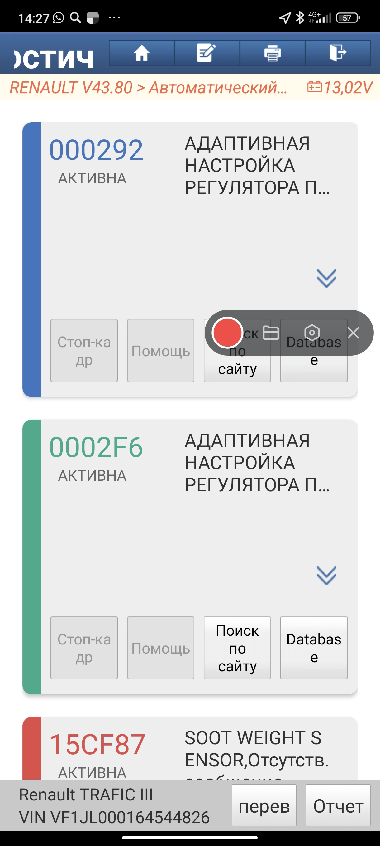

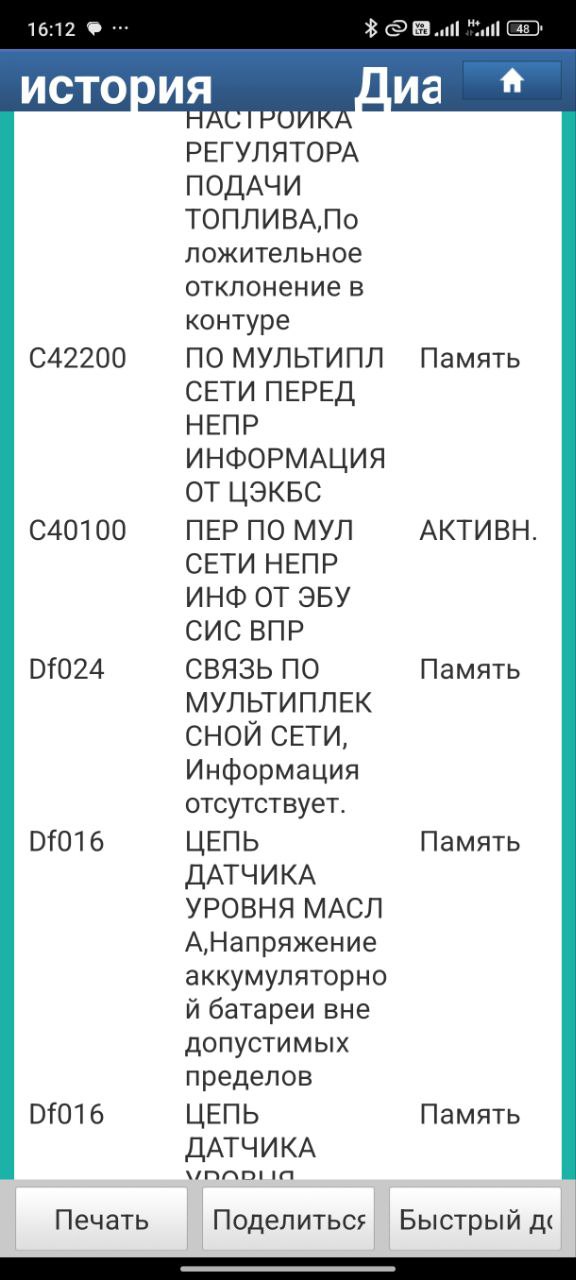

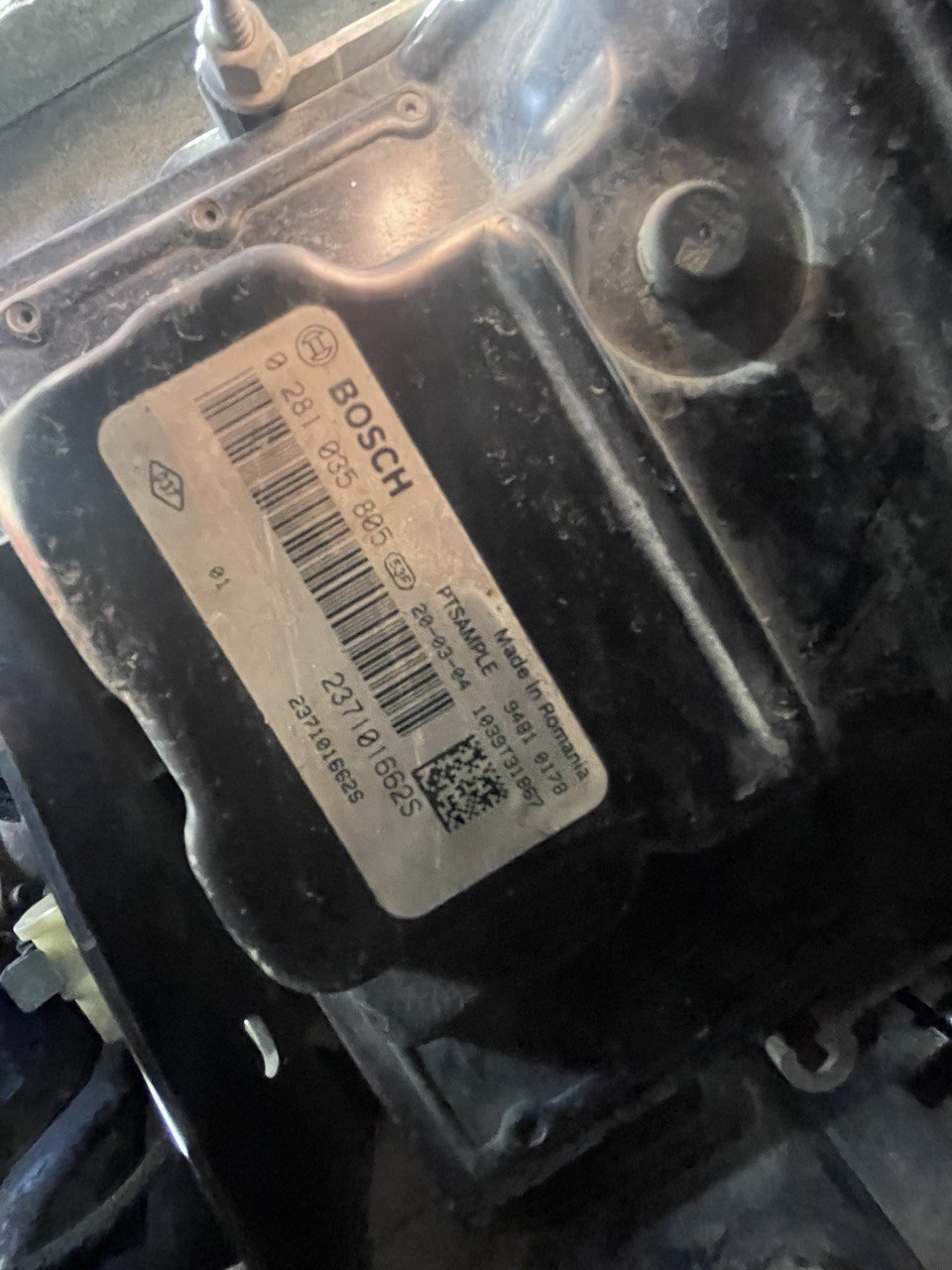

ситуация следующая автомобиль 2.0 турбо дизель названия движка M9R V710 в другом городе пытались отключить эколгию машине знатно поплохела что аж пришлось форсунки менять но дело не в этом вообще с горе пополам удалось выпросить у того горе чиповщика сток приложил сказал читал кесом и делал я так понимаю 3 со снятием ,хотелось бы что глянули файл от него ли он реально вообще и могу ли я потом дороботанный залить через бит бокс так как у меня кеса нет ,и самая главная что нужно сделать это имено потушить ошибку адаптивной настройки подачи топлива нужно имеенно вырезать пробовали потушить просто ошибку в эбу ее не становится но все ровно машина видит и есп отключается и панель приборов тоже видит эту ошибку ,ее можно вырубать потому что я много часов ездил с програмой и смотрел давления в рампе все хорощо фактическое заданное все параметры в норме это проблема какая то с подачей имеено до тнвд ,но там все тоже новое год уже борется человек ,вот и думаю может кто имеет такой опыт откючения этой функции , и нормально вырубить экологию DTC0002F6 вот этот код в двигателе ,он создает ошибку в ESP C42200 и C40100

Смотри суть если ты хочешь их выключить по obd не работает так , да ошибка пропадает в блоке двигателя и по обд тоже нет , но по другой шине или как то она все ровно ее отдает панели на другие блок. Панель так же орет что риск повреждения , единственное да двигатель не падает в аварию , ну а ошибка так же появляется по есп и на панели риск повреждения двигателя щяс там такой вариант как раз таки сделан ,поэтому ищю кто сможет её обсолютно по всем шинам глушануть , я думаю что есть ещё какая то шина отдельная где сидят как раз АБС есп движок возможно коробка бы сидела но она тут механика

Не как не посмотреть в том что я приложил принадлежность ее к такой машине как reno trafic , нету внутри самого файла каких ли бо идентификаторов Лучше бы вин
