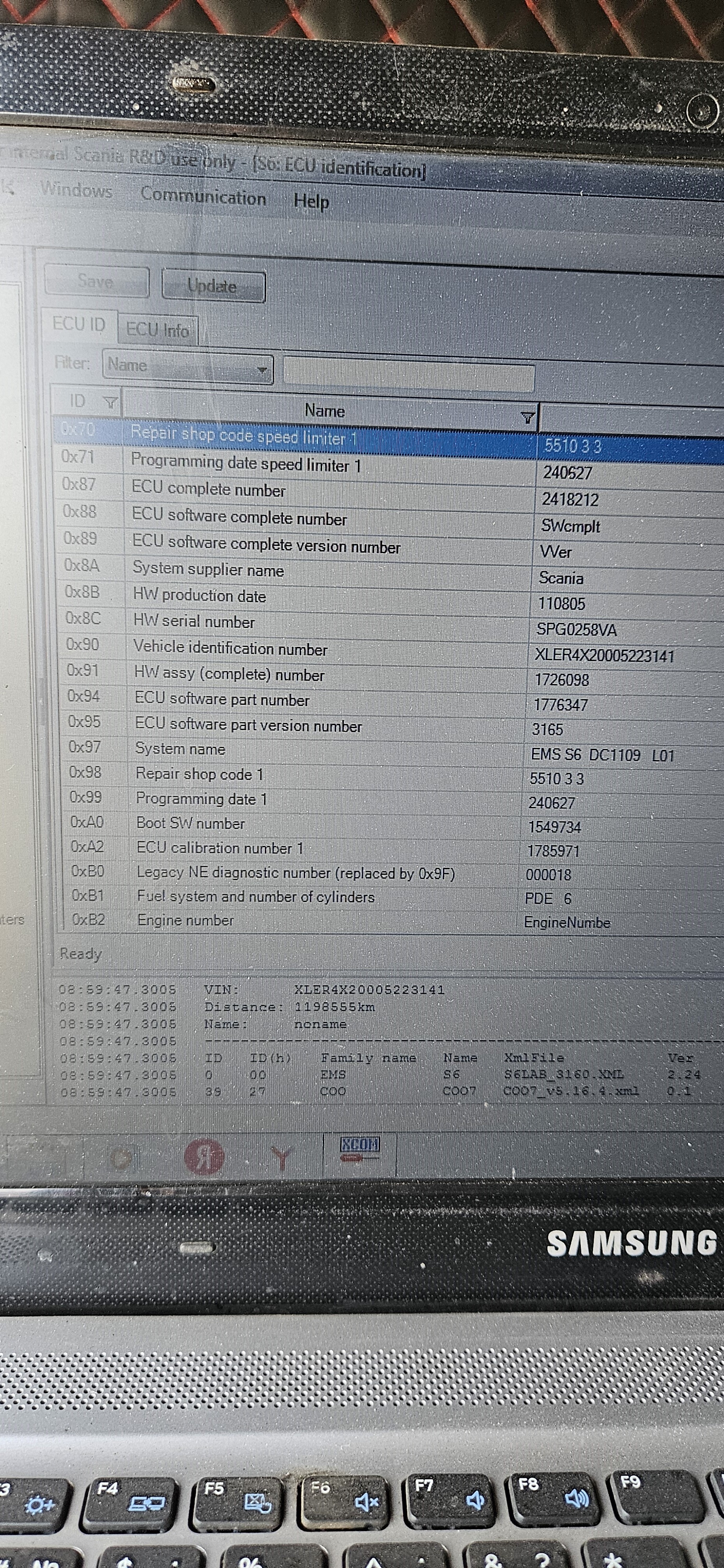

Здравствуйте, имется тягач скания с замененным двс с DC13 с топливной системой Xpi, на DC1109 PDE, и в координаторе висит ошибка 701 Engine vehicle speed control state error.Ems configuration fault. Программированием как запасной части блока S6 не помогает, если прошить от DC13 пропадает. Нужна, как понимаю, прошивка DC1109 более новой версии либо необходимо поправить сток. Можете помочь
иденты PCM
Идентификация
Тип ЭБУ: EMS S6 DC1109 L01
Аппаратный номер: 1726098
Серийный номер: SPG0258VA
Основной номер: 1549734
Версия ПО: 1776347
Калибровка: 1785971
