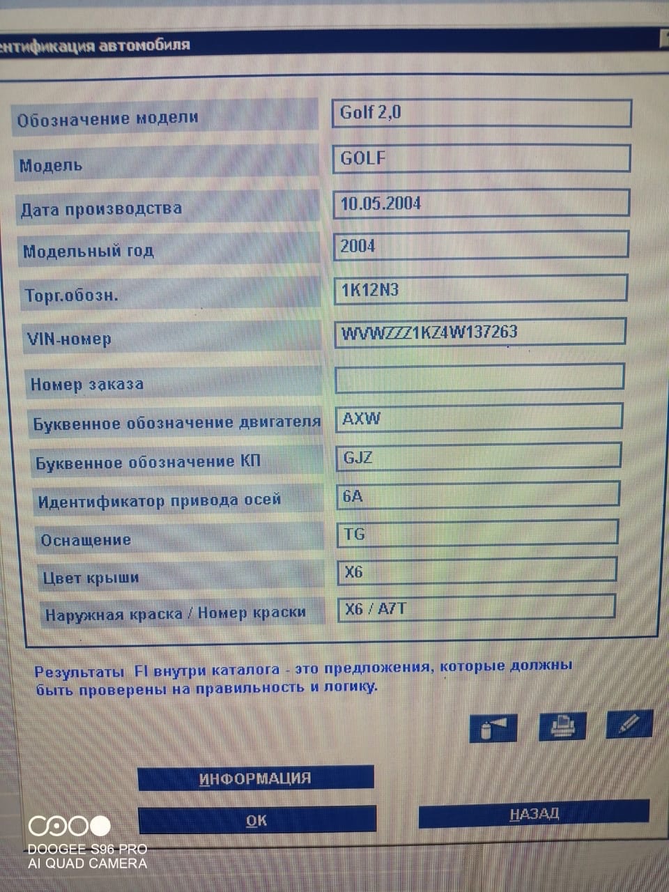

Доброго дня всем. Есть такой авто VW Golf 5 2.0 FSI . Сделали замену мотора 2.0 FSI AXW на 2.0 FSI BVY (мотор от Пассат Б6), ЭБУ остался тот же, т.е. MED9.5.10.
У авто проблема, что его сильно заливает, висят ошибки по 1 и 4 цилиндру, мотор больше 3000об не крутит. Катушки, свечи все стоит в моторе уже новое, метки на месте (со слов хозяина).
Вопрос к знатокам: Может быть проблема в том, что ЭБУ остался старый, от предыдущего мотора AXW и прошивка по каким-то параметрам не подходит к новому мотору BVY?
Нет возможности продиагностировать авто лично, т.к. авто находится далеко. Чтоб человека просто так не гнать, обращаюсь к знающим)
Данные старого мотора прикладываю:
