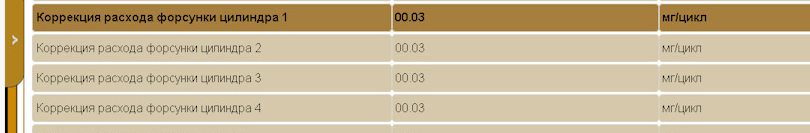

Добрый день. Знакомый купил авто Citroen C6, 2,2хди битурбо, мкпп, edc16cp39, столкнулся с ситуацией что диагностика не показывает коррекции по форсам - всегда 00,03, положение педали не показывает больше 83% (подкидывал пару других, не меняется). Слили кессом прошивку, там видимо когда-то отключали сажевик через какую-то программу, было затерто кроме двух свитчей еще кучу всего. Нашел я фулл-сток под к-таг, перенес в его калибровки все данные оттуда, отключил только сажевик. Залили в машину и ничего не поменялось.
Из ошибок периодически появляется по концевику кикдауна.
Подскажите куда копать.

в вашем файле который вычитан из авто сделано отключение сажи только. Решение некорректное, этого недостаточно для полноценного отключения сажи.
Т.е. первое решение лучше? Мое решение реализовано на основе информации с еврофорумов, я этими блоками никогда не занимался (
Я имел в виду, мог ли кто-то до этого залить в блок (через обд, без вскрытия оного, кессом либо чем-то другим) фулл версию прошивки с правками (возможно) в других областях которые мы сейчас не можем увидеть вычитывая данные кессом? Т.е. можно ли в этот блок через обд зашить весь файл, а не только то что вычитывает кесс?
Просто даже с моей версией он не ругается ни на сажу, ни на что либо другое, но при этом нет коррекций, ограничение педали в 83%
