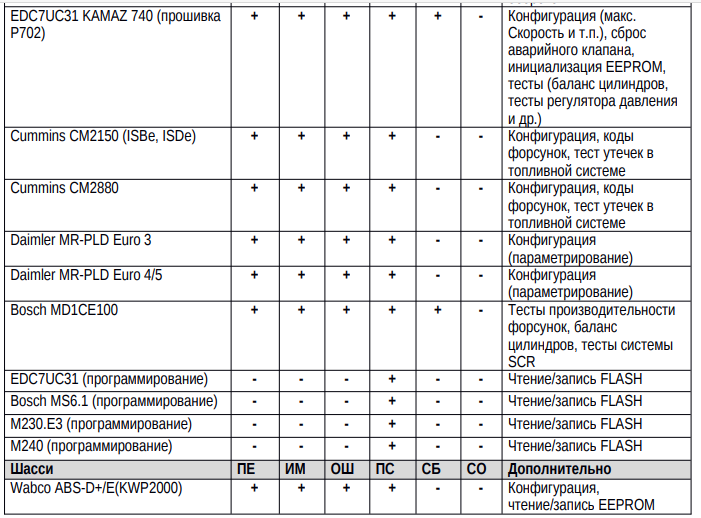

Здравствуйте! Пытаюсь прошить блок М240 АБИТ, а/м КАМАЗ К5. Комбик с модулем М240 J2534+SM2 про ори. Читает флэш и обл. калибровок нормально. При попытке записи пишет "ошибка стирания флэш", после чего блок перестает выходить на связь и окирпичивается. Поднимается только после обновления ПО дилерской прогой KSD. С таким блоком работаю впервые, явно где-то косячу. Прошу подсказки у опытных, где может быть проблема?
