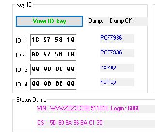

Для сравнения рабочий дамп блока комфорта
С Kessy.
Номер Блока 3C0959799G

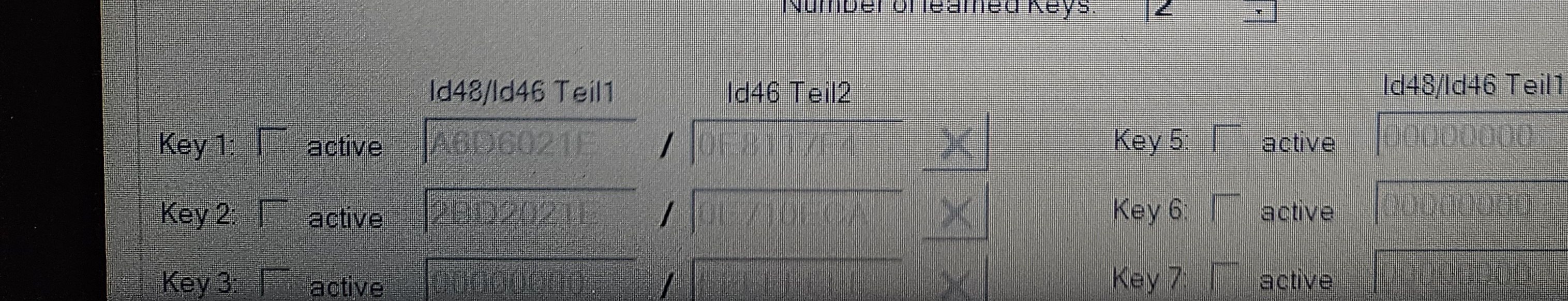

Д меня кто-то лазил пытался прописать Ключи что то там затёр.
Машина не реагирует теперь ни на один ключ, в приборке при подаче принудительно напряжения горит 0-2.
VCDs пишет нуль прописанных ключей.
Пинкод через vcds в 25 блоке не принимает.
KSG на связь по Can не выходит.
Я дамп вычитал, в KSG Tool, показывает что ключи присутствует но они не активные.
Есть дампы от простых блоков с ID48 , там они активные, вот хотелось бы сравнить с другим блоком Кесси.
Благодарю заранее.
