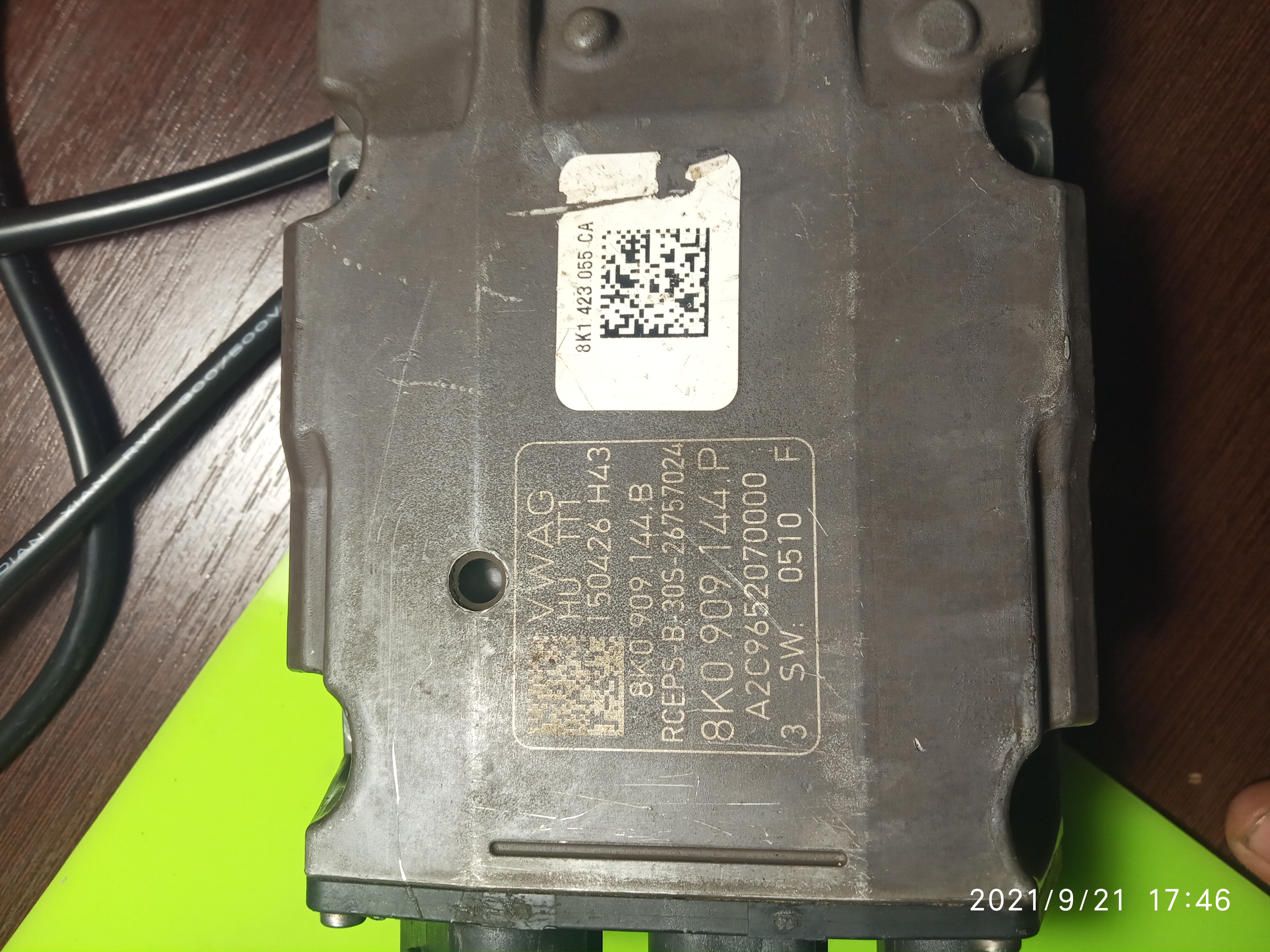

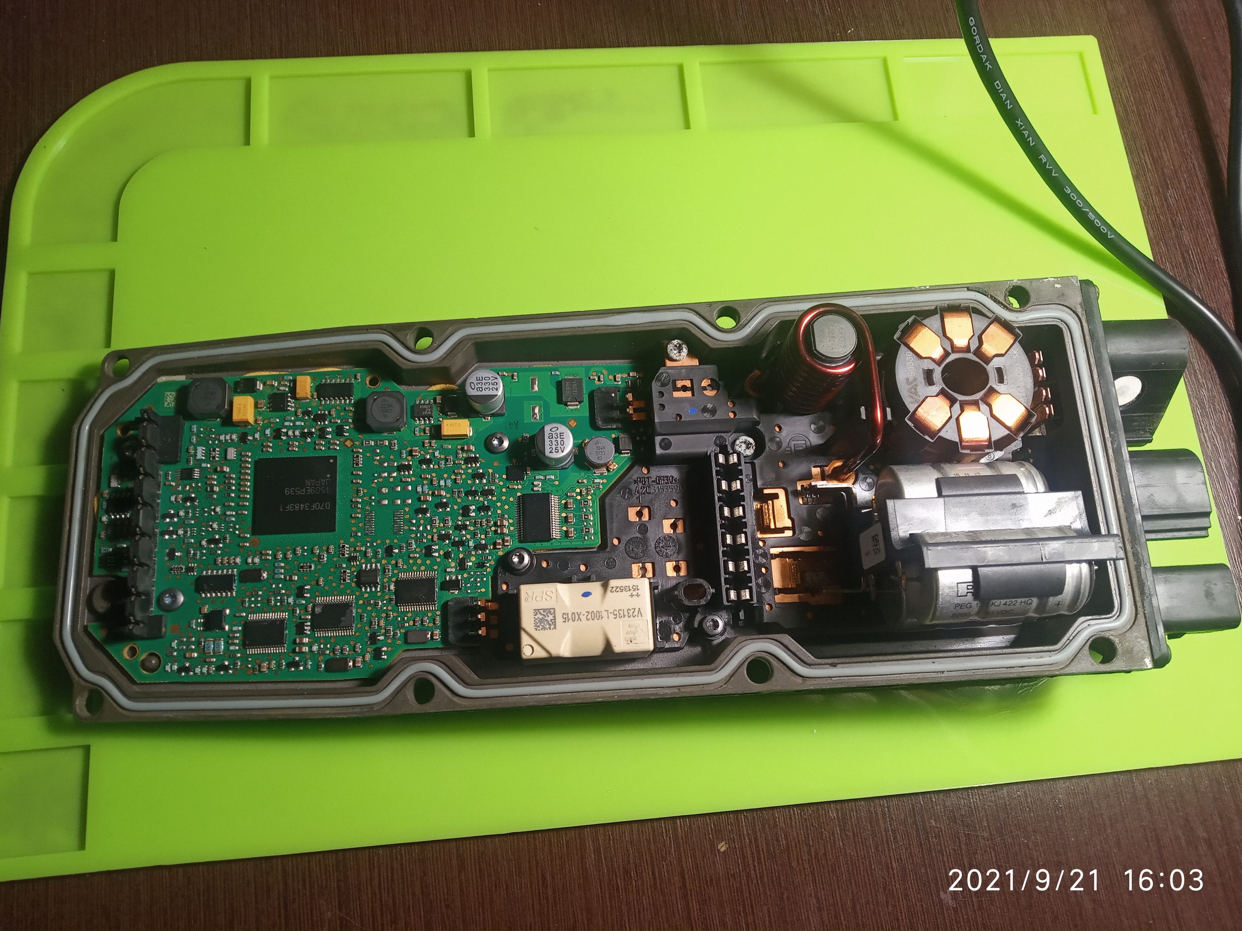

Дамп рулевой рейки AUDI A4 B8 2014г.
Одисом пролейте, краш должен уйти.. Если рейка не мертвая в конец..
Одис только заказал с васом. Уже едет ко мне. Просто хотел разобраться в какой микрухе сидит краш, думал епромку залит чистым дампом. Но всё равно спасибо за совет!
не факт что еще всё сработает, бывает ни одис, ни еепром не поднимает...
Рейка работает но имеем жёлтый руль и ошибку B2000 49 . Был красный руль но после того как пролил еепромину с рабочей рейки то стал жёлтый но ошибка не трётся. Надеюсь одис поможет. Может быть и еепром помог бы но найти не смог чистого.
