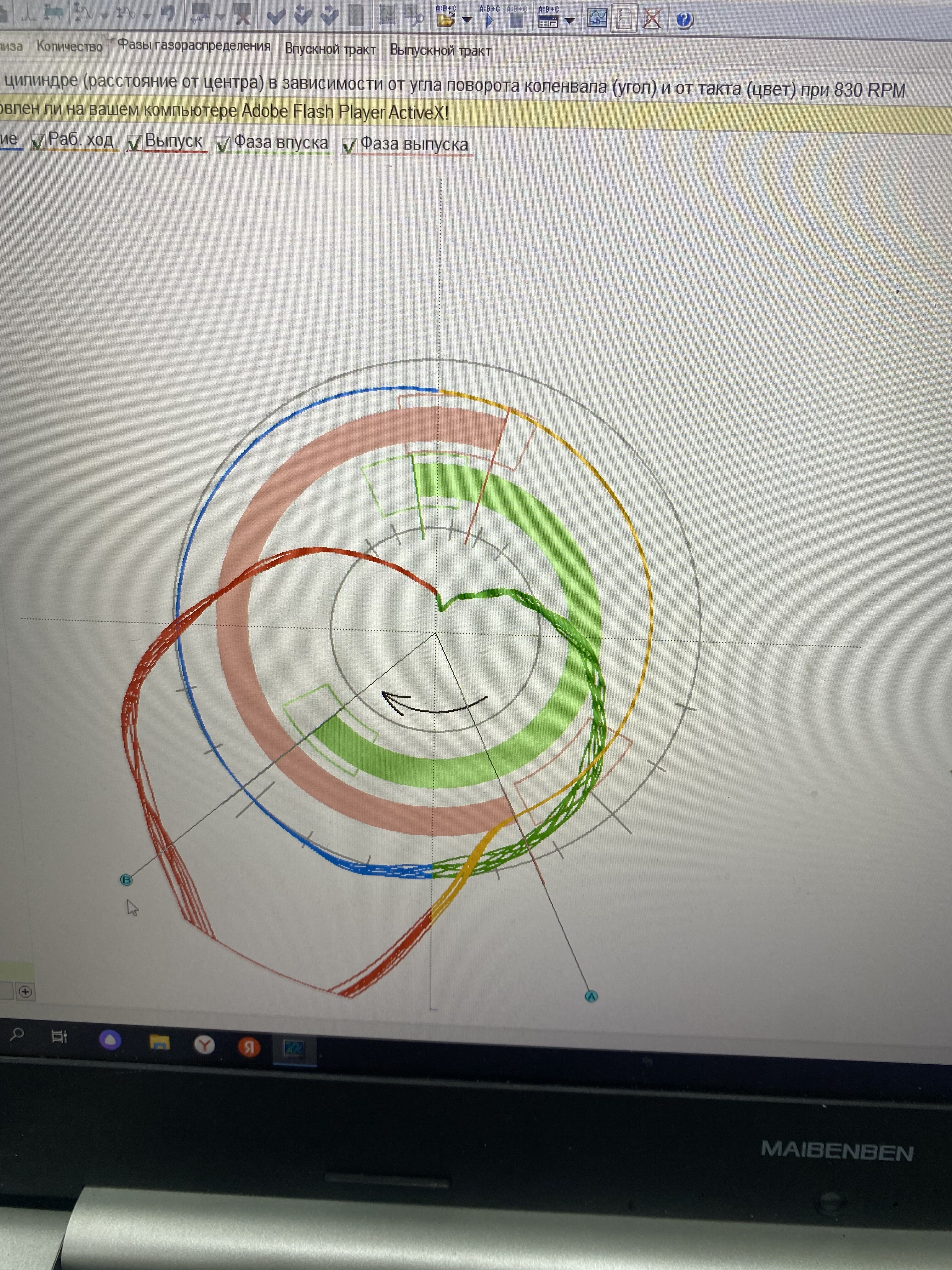

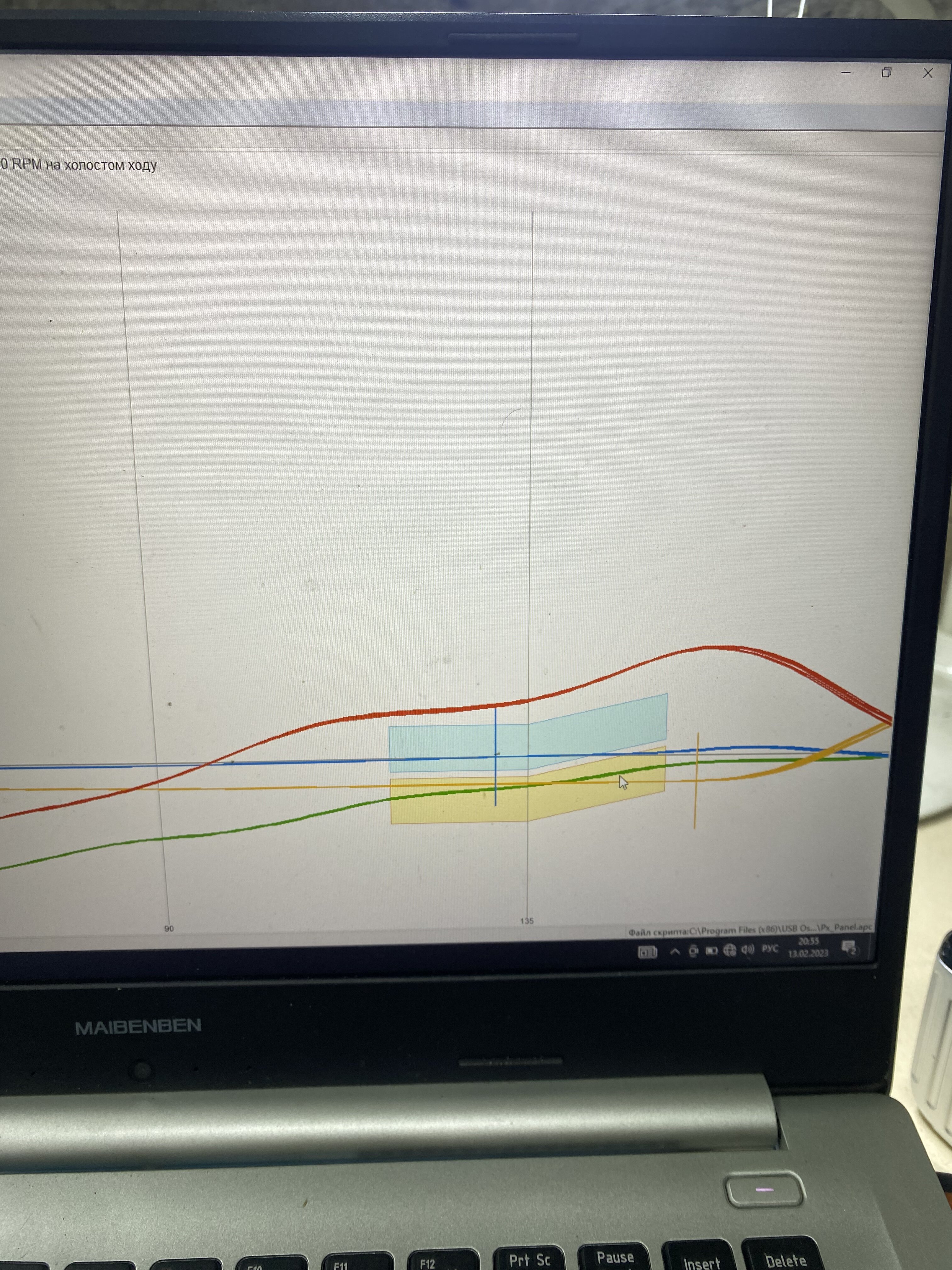

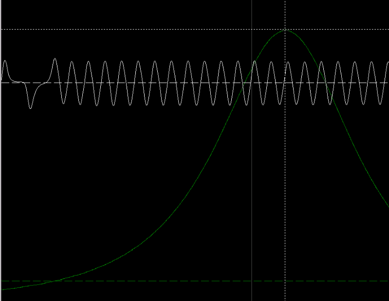

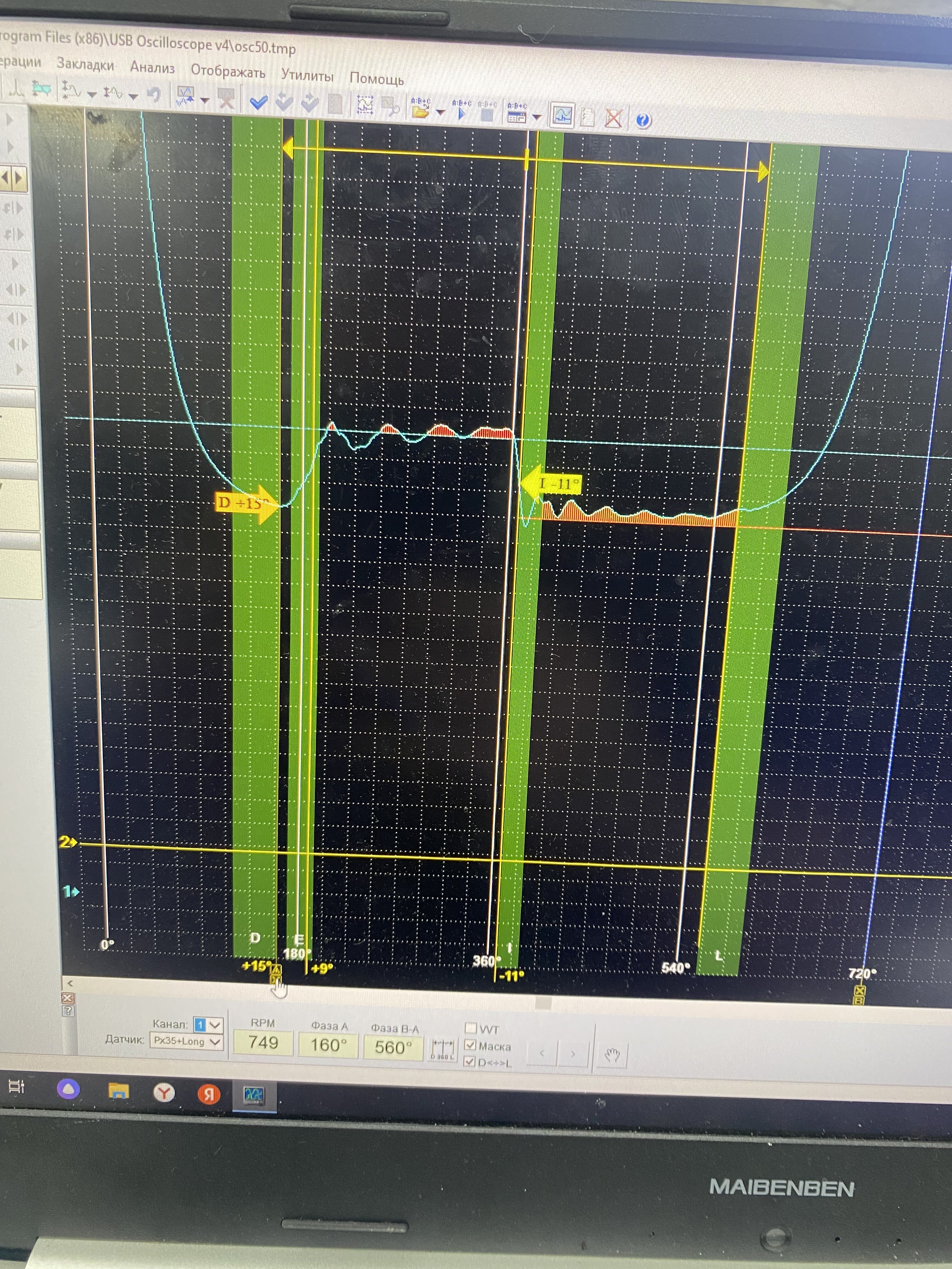

Имеется Дастер к4м с плавающими оборотами и неровной работой. Проверил катушки, свечи, форсунки на стенде. Все отлично. Снял PX. И вроде бы выпуск не на месте, но на эталоне с ротки 155 градусов что примерно то же самое. Прикладываю скрины, чуть позже приложу файл. Гляньте пожалуйста или подскажите куда можно еще капнуть?
А ГРМ давно менялся? Там же безшпоночная посадка, могли сместить вал если ставили без спец инструмента. Было такое
Эталон синхронизации - Сигнал ДПКВ + ДПРВ - Renault - Mégane 2002–2009 | ROTKEE
Renault, Mégane 2002–2009, K4M838 16V 1.6L, Сигнал ДПКВ + ДПРВ, Эталон синхронизации, холостой ход
