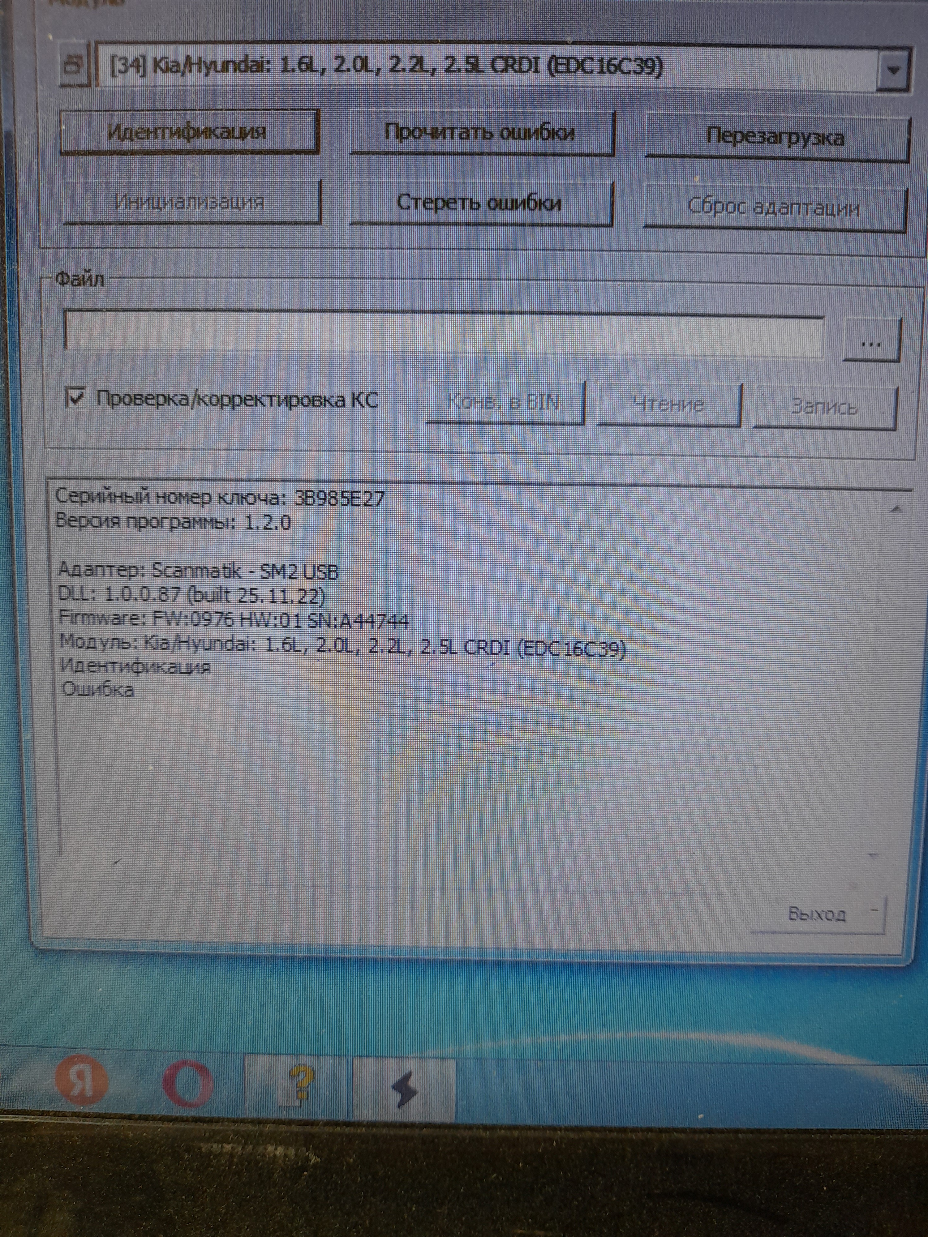

ДЭУ Виншторм, на борту EDC16C39( скрин 1)
Обратился клиент, с просьбой прошить авто после удаления сажи и глушения егр.

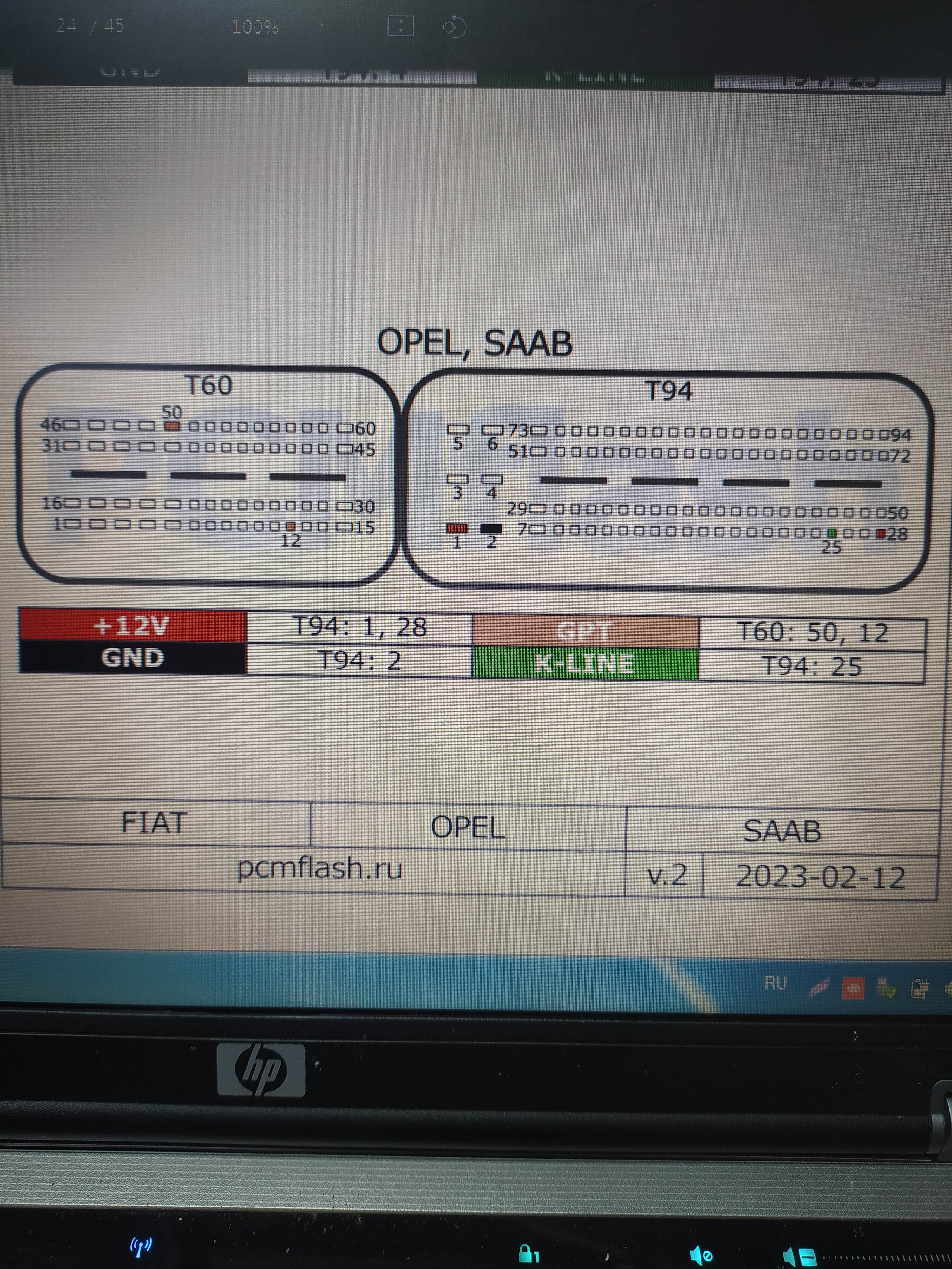

Блок на столе, подключение по хелпу пцм, модуль 34.
Идентификация по кану, ошибка(скрин 2)
Идентификация по к-линии проходит, но, версия ПО - ошибка, аппаратный номер - ошибка, кнопка чтения становится активна. (скрин 3). При попытке чтения, вход в режим программирования - завершено с ошибкой.
Что делаю не так, подскажите пожалуйста.
Спасибо.

С Опелями ПЦМ вроде как не работает. (Железо то одно, софты разные). На стол его и КТАГом штоли
Хелп к РСМ 1700р. Оооочень подробное описание,купите не пожалеете. Пробуйте 77модуль,подключайте сканматом на прямую. Опеля два делал все было нормально
