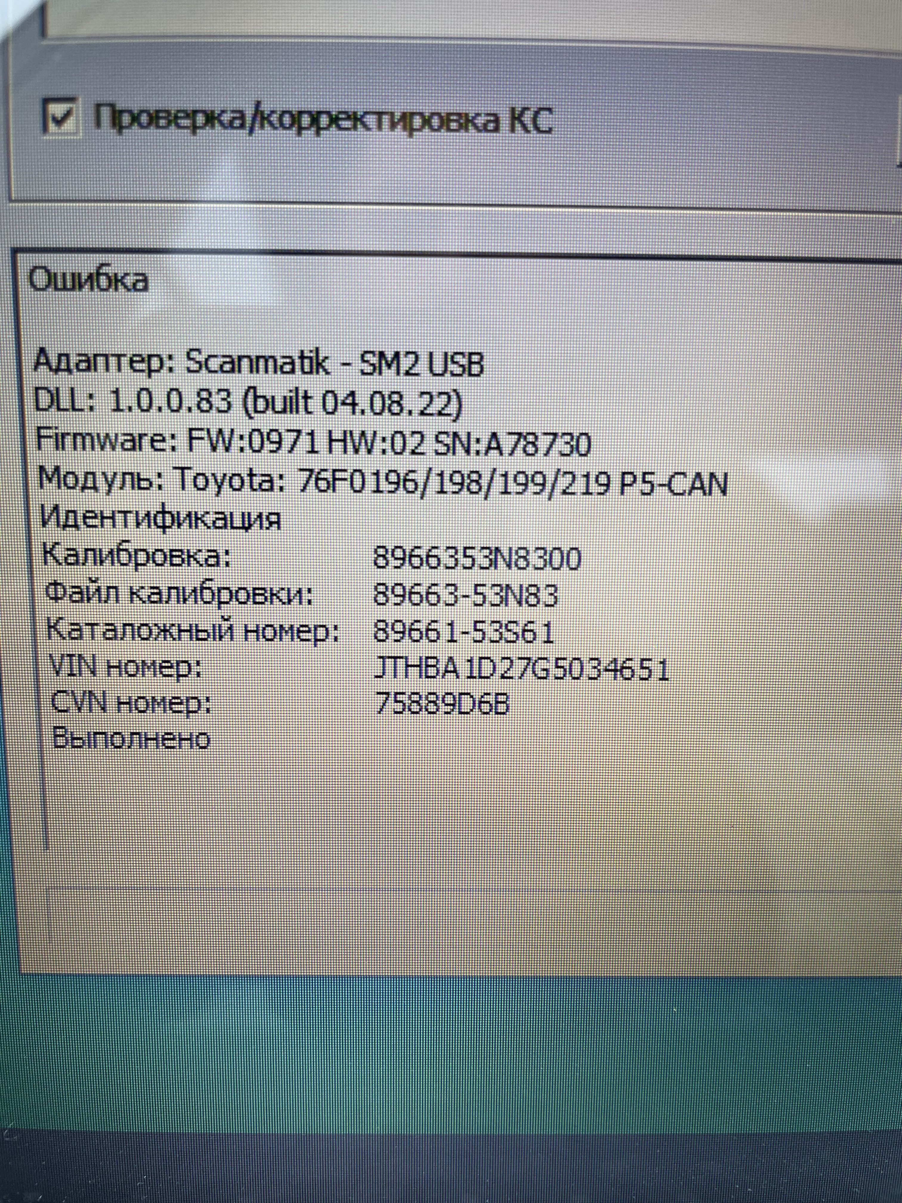

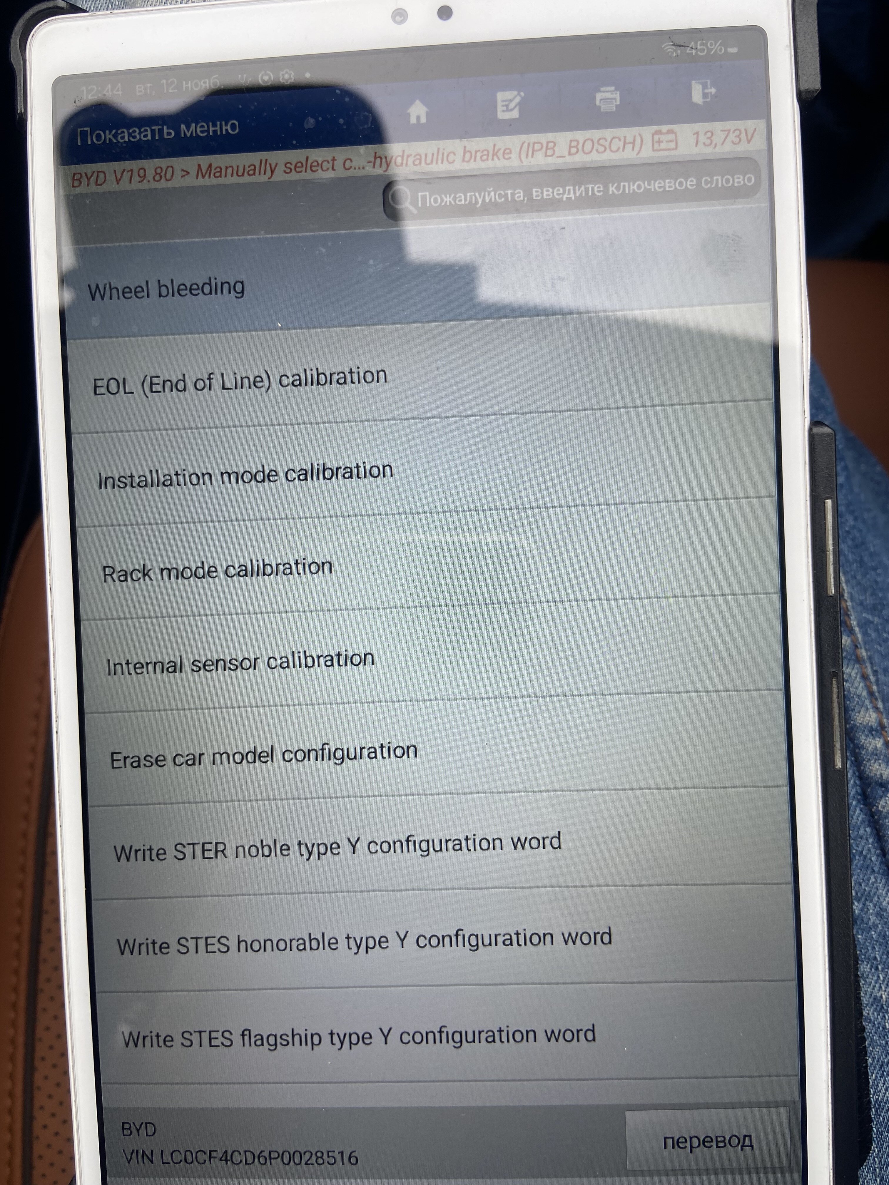

Клиент приехал на замену задних колодок. Я в лаунче пытаясь найти функцию сведения колодок за каким то хреном нажал на “Installation mode calibration “ и на автомобиле отказали все парковочные ассистенты. Ошибки которые в блоке тормозов на фото.

Проблема решилась записью калибровок комплектации автомобиля write stes flagship лаунчем
