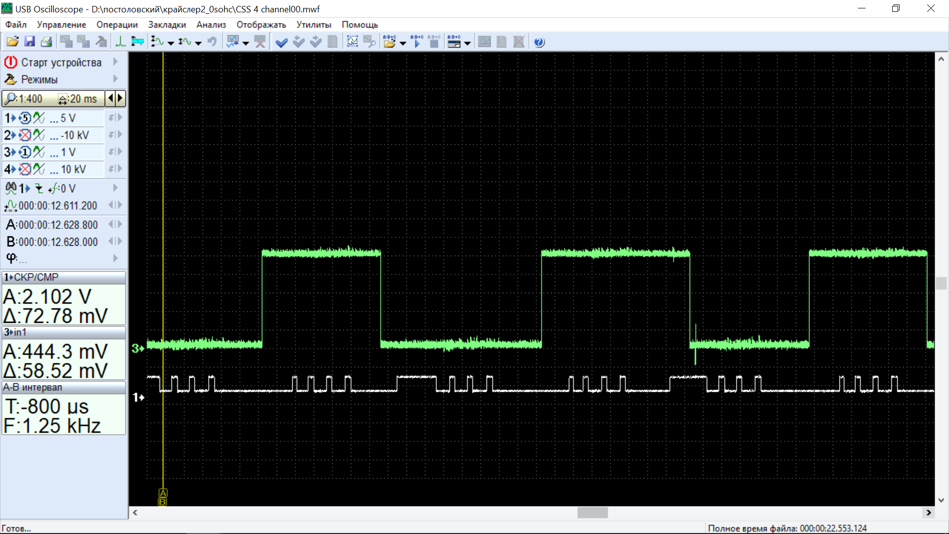

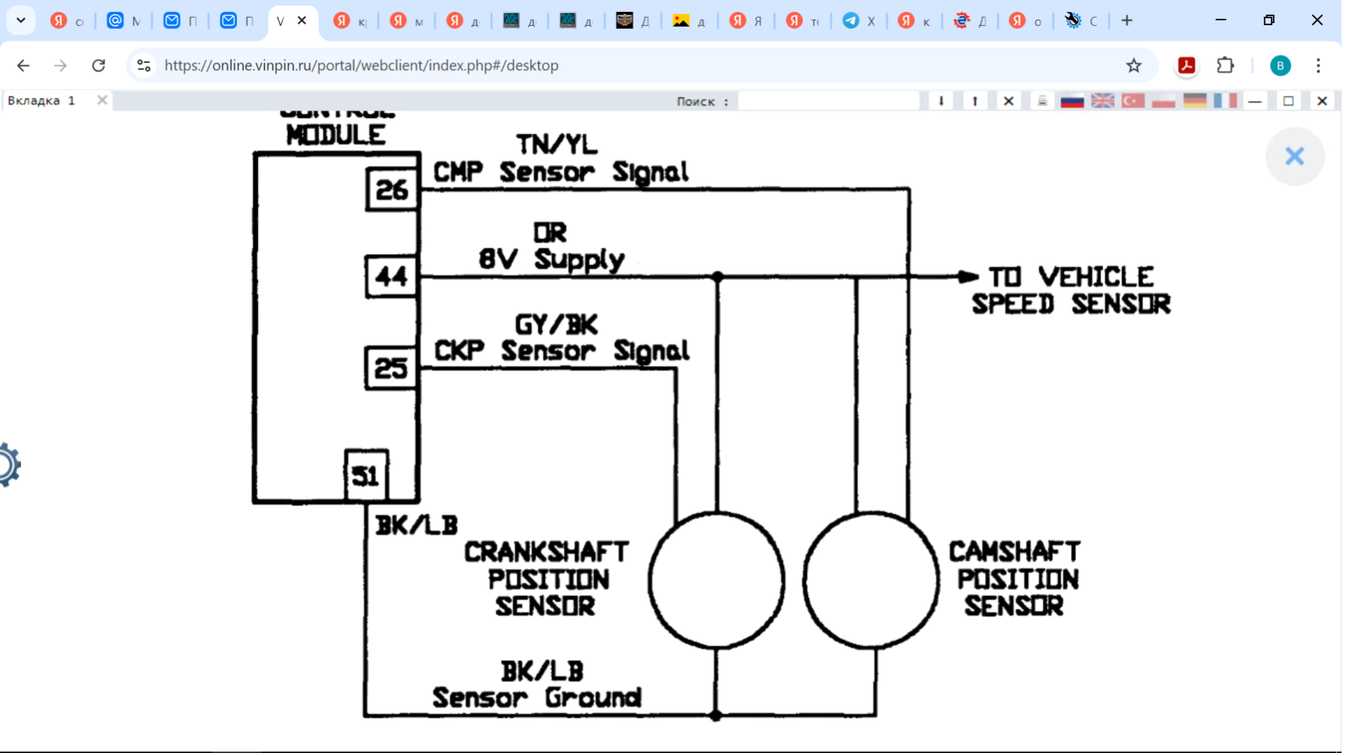

всем доброго дня ,у кого есть осциллограмма синхры дпкв и дпрв?.Нужна для сравнения.
Суде по описанию ,оба датчика работают 0-5 v У меня дпрв работает 0-5 ,а дпкв2,5-5в думаю что из-за этого машина и не заводится.
Попробуй сдезь Эталон синхронизации - Сигнал ДПКВ + ДПРВ - Chrysler - Neon 1993–2005 | ROTKEE
