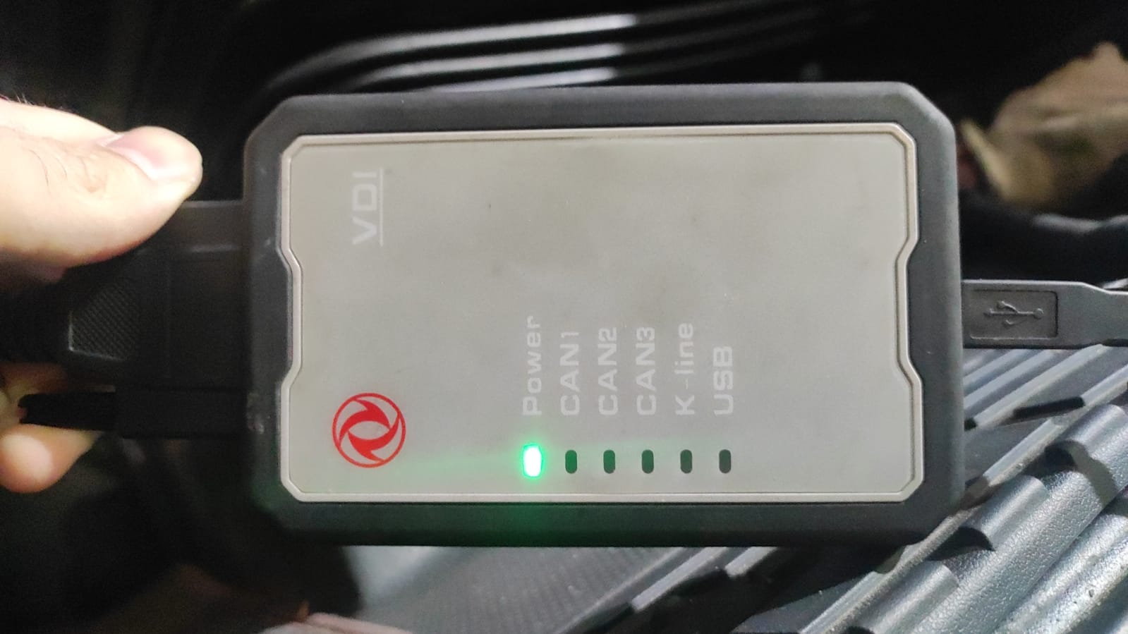

Здравствуйте. Чем почитать это чудо? Лаунч только по eobd. Параметров особо нет. Ошибки eobd не сбрасывает. Тестов нет. Что бы сбросить ошибки, заходил через какой то reordan engine.
Ниссан Опель можно попробовать.
Из интернета:
Автомобиль приводится в движение 2,3‑литровым дизелем М9T-601 разработки компании Nissan. Мощность мотора — 136 л. с., крутящий момент — 370 Нм. Этот 16‑клапанный двигатель с топливной аппаратурой Bosch также известен как dCi, которым оснащались Renault Master и его копии — Opel Movano и Nissan NV400. Соответствие экологическому классу Евро-6 обеспечивается технологией SCR с применением жидкости AdBlue. Предусмотрена металлическая защита картера. Безальтернативный вариант трансмиссии — 6‑ступенчатая «механика». Но на 2024 год импортер анонсирует появление АКП в качестве опции. Также в продаже появится заднеприводный автомобиль с двускатной ошиновкой
У нас на базе лаунча сканеры,говорят денег стоит как чугунный мост,причем 2,один под ДонгФенг DF6 на базе Ниссан,второй под SHINE MAX,AX7 находил в обычном лаунче,под другим названием.Короче мутят китайцы.Думаю,если загрузить в Лаунч марки двухгодичной давности(при наличие архива марок),то будет счастье.Раньше в Лаунче помню была марка DFNissan.
Архива нет. Ошибки смотрел через DFSK. Параметры через EOBD. Параметров мало и не все адекватные. Пока уехала машина. Может что через сканматик есть програмки? (J2534)
Что-то не слышал,что есть программы с китайцами под сканматик.Если это DF6,то можно попробовать лаунчем через марку Ниссан,хотя у них коды ошибок своеобразные.Глубоко копать не советую.У нас уже было несколько раз,что отшивали программно мочевину у М9Т,из-за некорректной работы датчика уровня в баке.Когда на щитке приборов показывает уровень мочевины ноль,машина банально не заводится.Прошивку скидывали из техподдержки ДонгФенг.Продали их немного,да и запчастей на них нет от слова вообще.Резистор отопителя,и тот месяц ждать из китая.

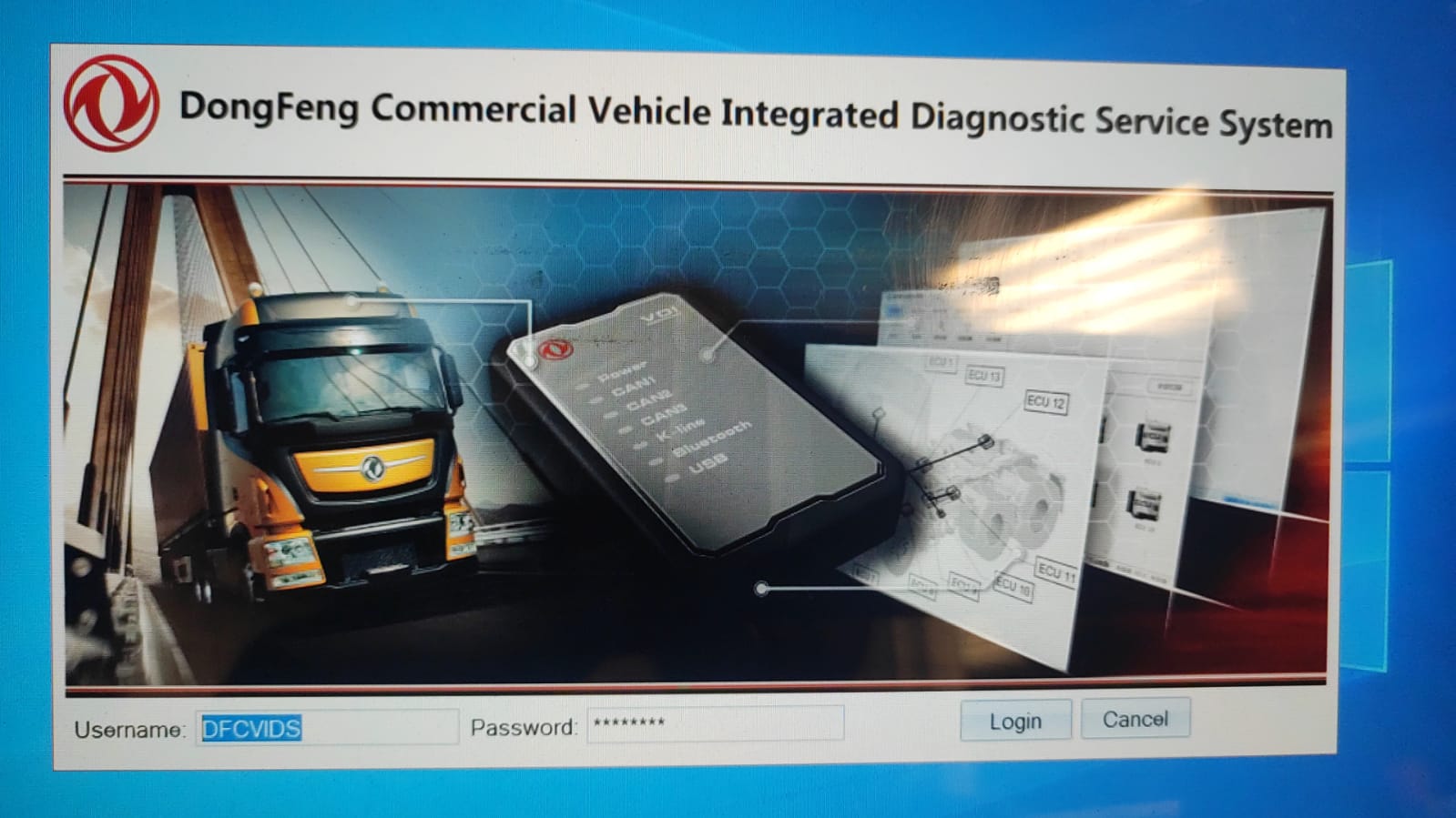

Ребят я тоже не могу подключится к Донгфенг GX 520 23 года запутался уже в приложениях Хдиаг

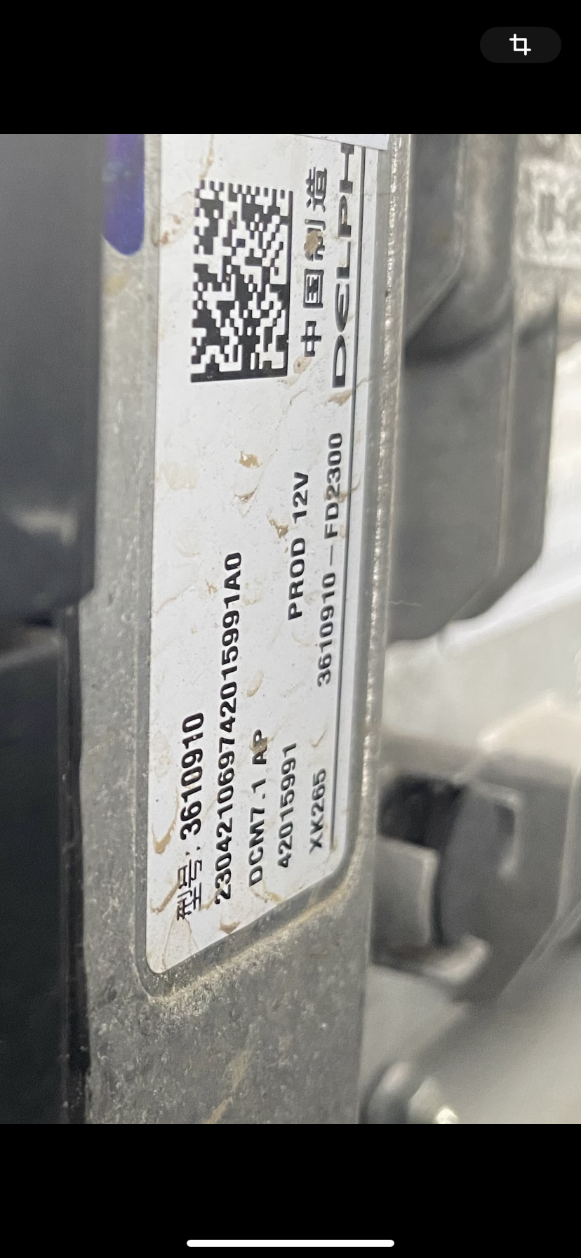

Чем можно его прочитать?или может там кан на других пинах сидит?
