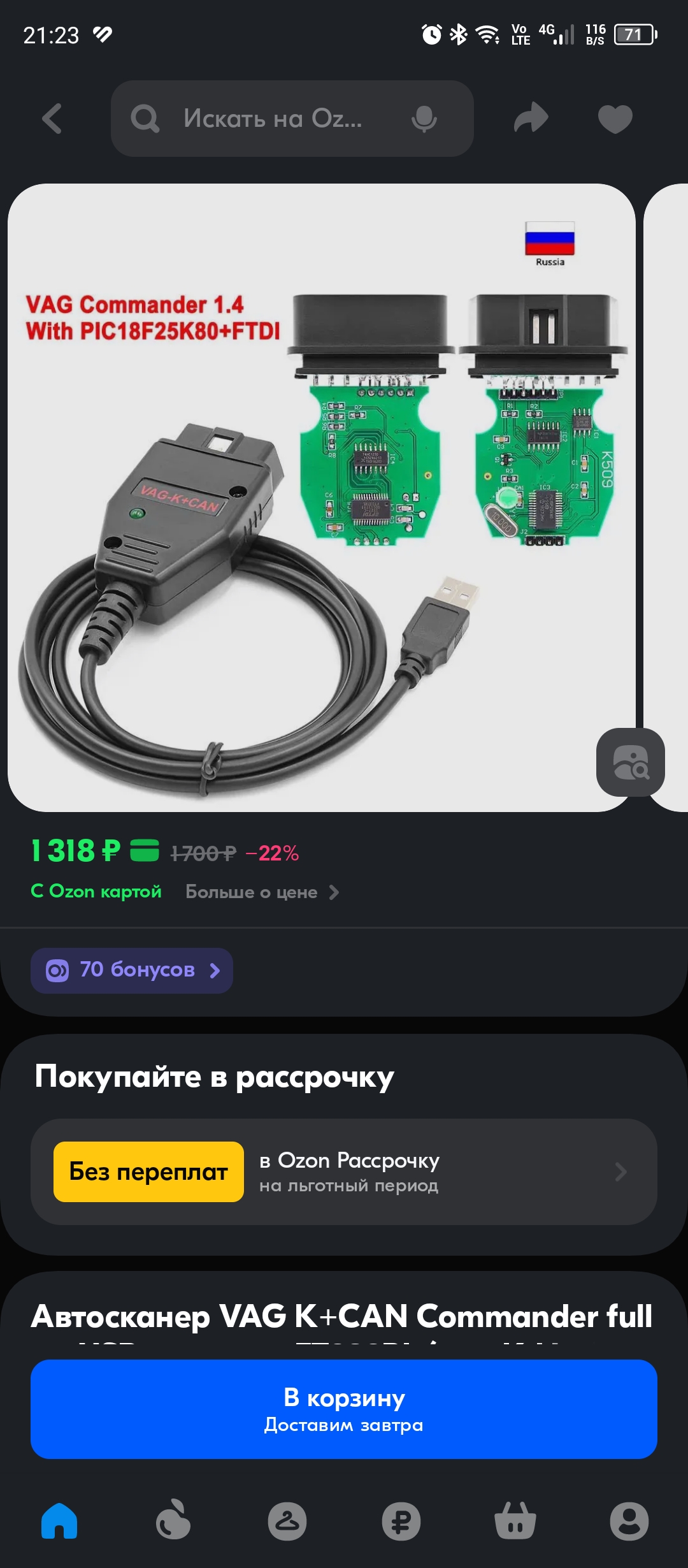

погуглите что это за програмуля и все сами поймете как все это работает
Посмотрел про софт.
Не смог нагуглить, как этой программой ключи прописать старые.
Получается, что мне старая приборка не нужна? Из новой приборки дамп читать и пин-код надо?
если приборки одинаковые просто считываете с одной и в другую записываете
и ничего вязать не надо ( я про ключи)
А она разве умеет с motometer immo 2 работать? В описании написано что только третья версия.
Да может и сработает.
