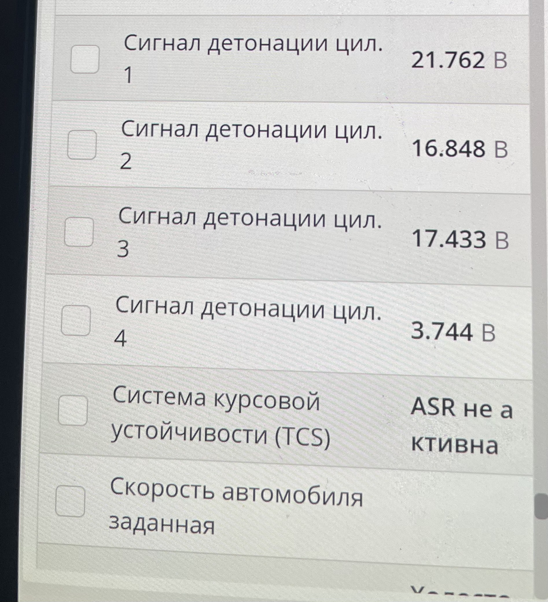

Поменял датчик детонации, все равно ошибка выскакивает.
Вот такие показания на холостом ходу
Может кто то с таким сталкивался? Что это такое может быть?
Замерте сопротивление на датчики. Оно должно быть 4.5-6.5 кОм если выходит за пределы, значит датчик не исправен
Исправный датчик при диагностики должен выдавать показания на холостом ходу не больше 1В, а при нажатие на педаль газа показания должны увеличиваться. Нсли у Вас на датчике сопротивления 4.9 мОм. Скорей всего датчик не исправен. Или выдаёт не верные показания
