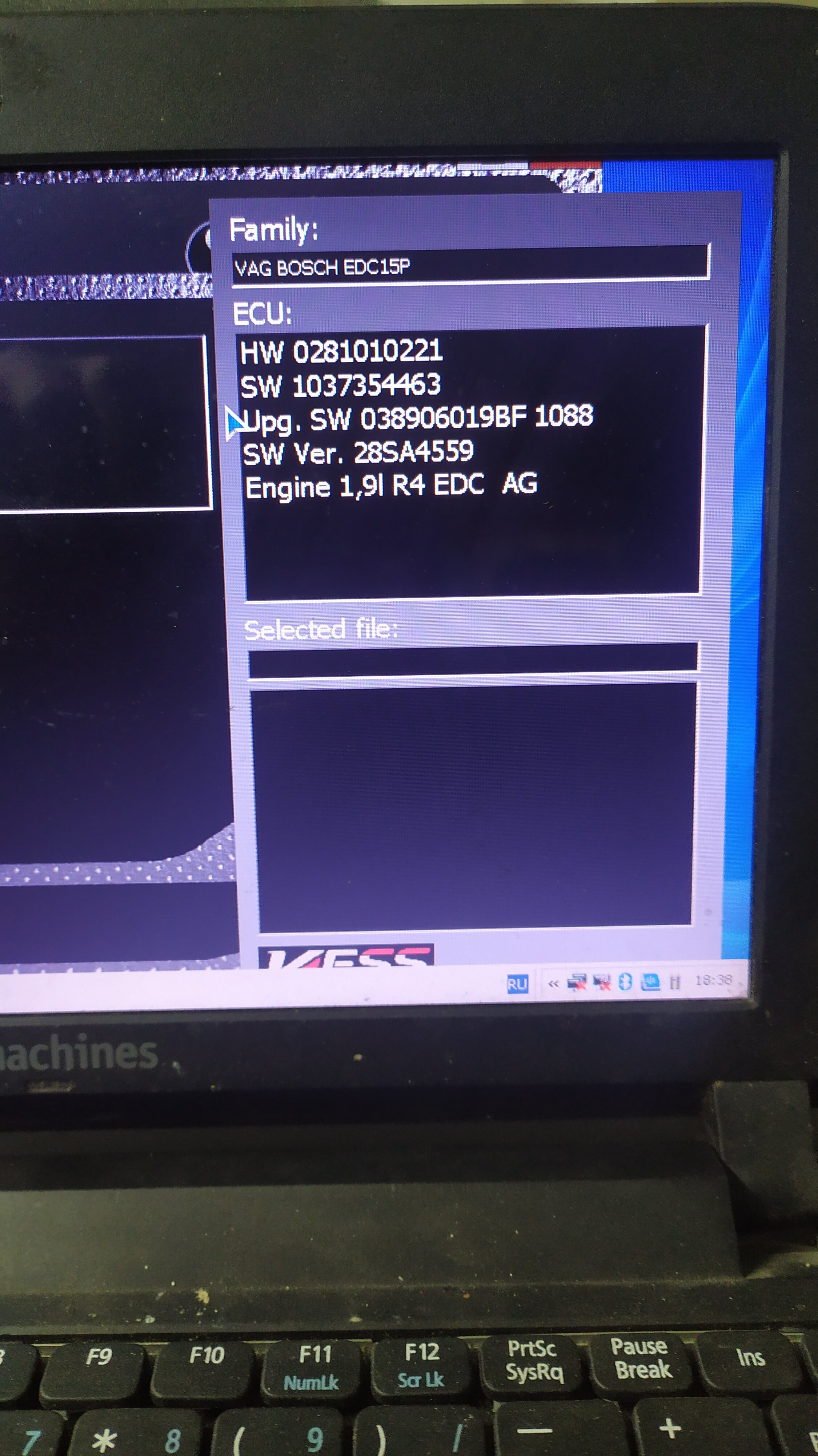

Диагностика Форд Галакси 2000 1.9 тди не развивает обороты
Судя по номеру эбу 038906019bf это AUY 1.9 TDI(115 лс.), форсунки должны быть 038130073f либо 038130073t.

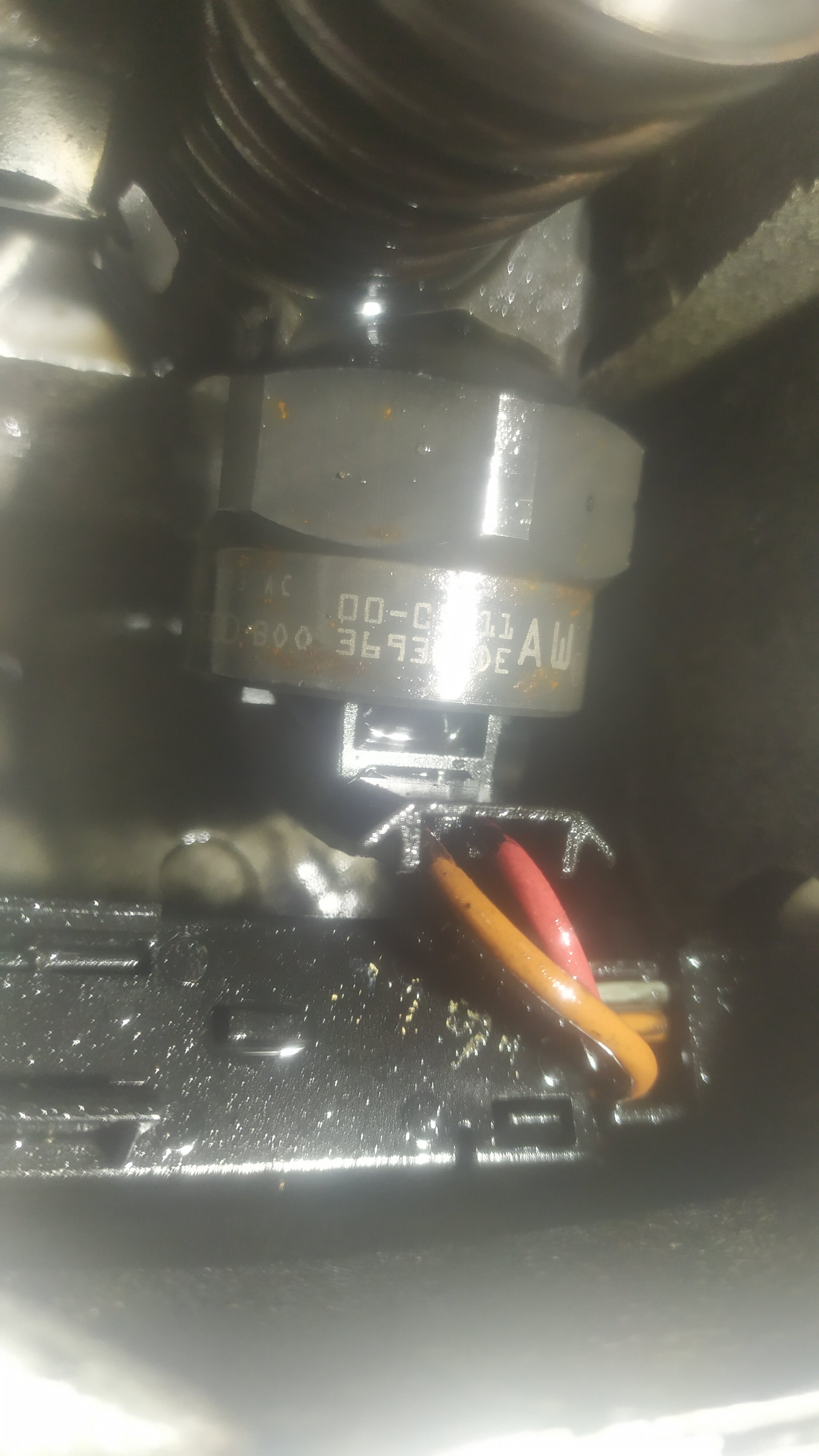

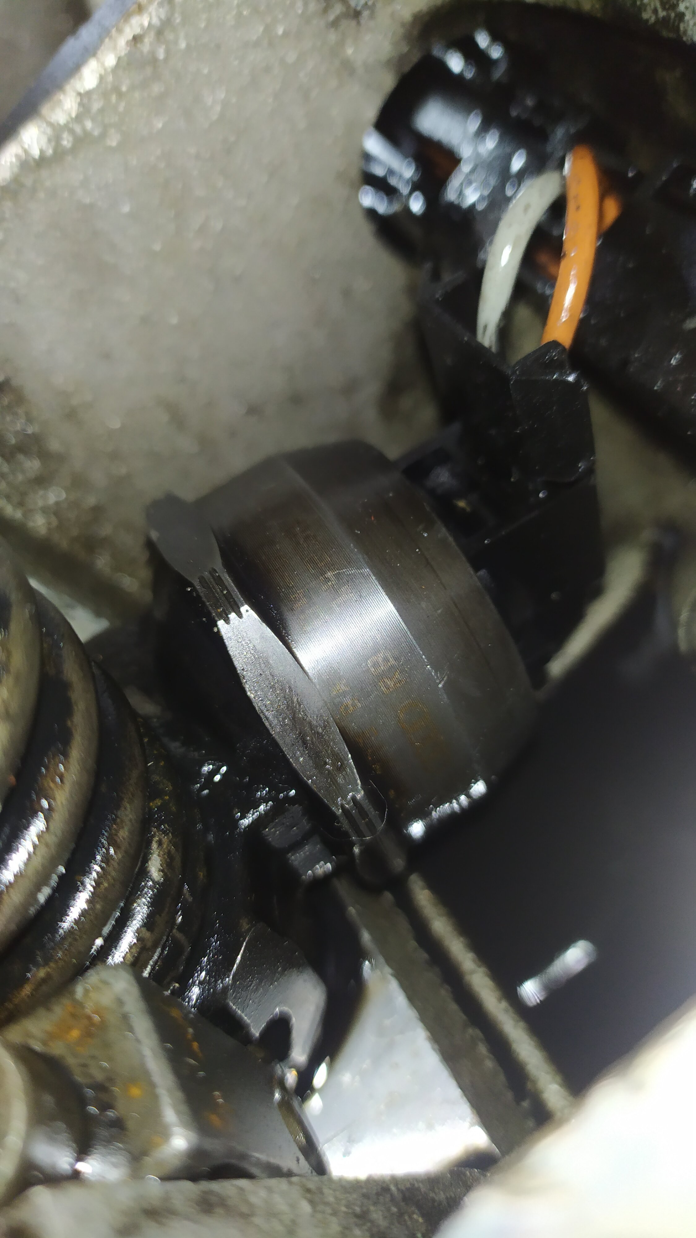

Точнее могу подсказать если дадите больше информации, номера форсунок на фото не читаемы.
p.s. это при условии что все сток. на этих машинах вообще не редкость когда ставят форсунки 073BA/AA/AL и правять софт под них. делается это без проблем.
038130073BA - это 130 лс. (AWX, AVF и т.д.)
Либо то что стояло по заводу и его аналоги, либо замена на форсунки с другой производительностью с редактированием прошивки под них.
