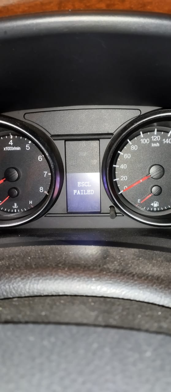

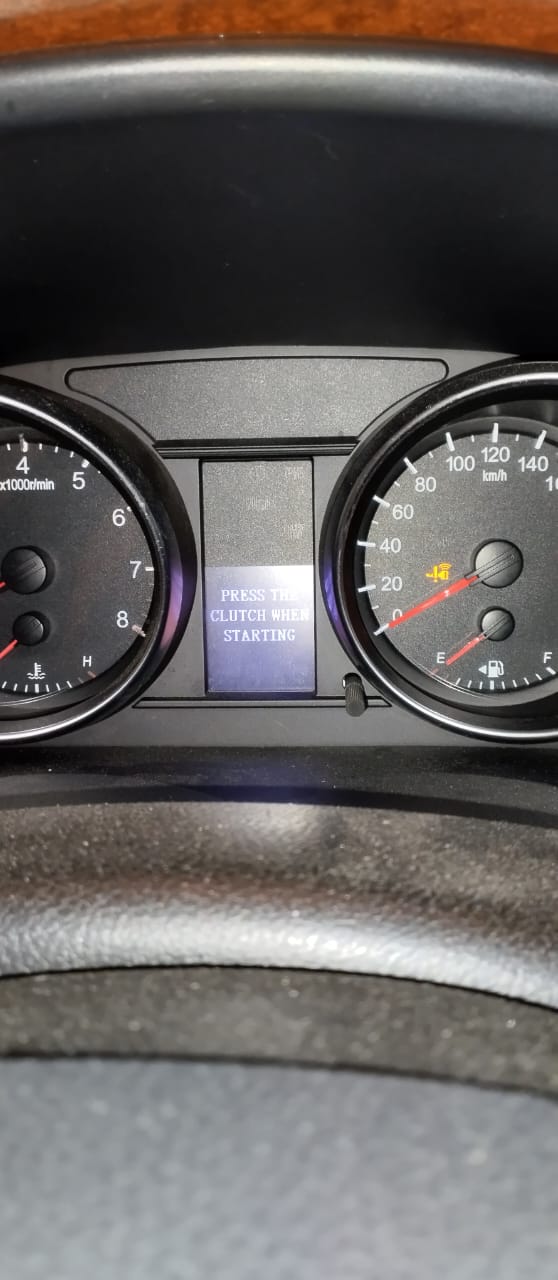

Друзья, всем привет!
Проблема! Сейчас ездил на диагностику Haval H6. Подключится сканером Х431 не смог, по причине отсутствия включения приборной панели. Пробовал подавать питание через OBD , без успешно! Прыгал с бубнами, не помогает! Выдаёт ошибку на приборке. Уехал растоптали, что не смог ни как помочь.
Ребята, может кто сталкивался с такой ошибкой или проблемой, помогите разобраться!!! Фото прикладываю ниже.
Машина с кнопкой старт-стоп, на механике.
А сигнализация дополнительная стоит? Может блокировка зажигания? И проверь предохранитель IGN1. Пока зажигание не включится Кан шина в обд не заработает, скорее всего поэтому и соединится не смог.
ESCL - замок рулевой колонки. Если он не разблокируется, то тоже не запустится))
Спасибо! Как раз с этим и пытаюсь разобраться. Там стоит кнопка стоп-старт и после её нажатия срабатывает как на обычном ключе только АСС, когда включается только печка, магнитоле, свет в бардачке и т.д. Но приборка не запущена.
Какая сигналка была? Это важно. Надо добраться до кнопки старт стоп, может там блокировка тоже быть, как раз на блокировку колонки.
