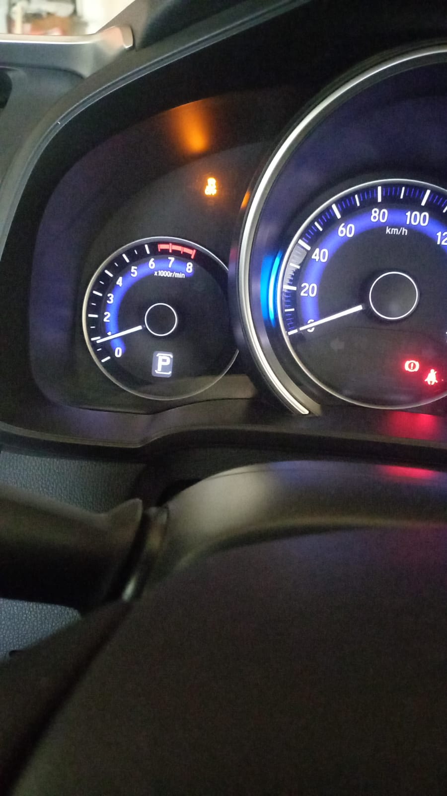

Honda Fit 2016 г. L13 двигатель.
горел чек, vsa off(антиюз) и руль
ошибки Р0172, u0416-68, проблему со составом смеси решили, и с датчиком положения руля тоже(появилось после ремонта рулевой рейки). Сейчас при диагностики HDS ошибок нет вообще, а VSA на приборной панели не гаснет соответственно не работает и нет отклика на кнопку. Может кто сталкивался?
У меня тоже было.Зашел в адаптацию но не завершил и загорелась курсовая.Заново зашел завершил и все погасло.
Еще как вариант что то с рейкой накосячили и прога не может завершить адаптацию.
может тогда должна быть ошибка по адаптации или есть побочные моменты по которым можно понять, в HDS все ок и датчик показывает одыкватно т.е. колеса стоят ровно датчик показывает 0
ошибки не будет.В бортовике если он есть то напишет что требуется диагностика.Программа что пишет по результатам адаптации7
