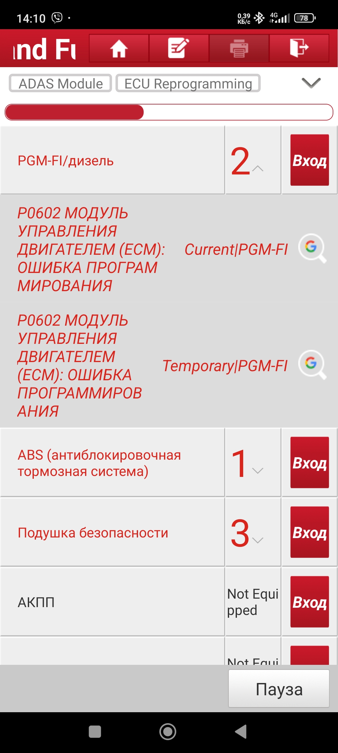

Доброго времени суток всем посетителям форума, попросили помощи по машинке Honda FR-V Diesel 2007, коробка мех, Ошибка P0602 ( в моторнике) Нету запуска. История машины такова.

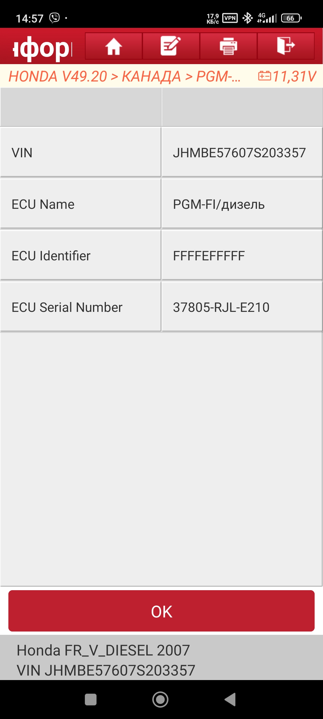

Изначально авто начало плохо заводится по причине не с первого раза считыванние иммо, требовалось несколько раз проворачивать ключ в замке. и на какой-то из разов (опять же, со слов владельца) - лампочка на панели тухла, блок двигателя давал разрешение на включение реле накала и машина спокойно заводилась. В один из разов машина умерла полностью, и вместо нормальной диагностики что умерло - сняли с машины блок, и пытались сделать иммо офф, кривыми ручками спаяли несколько контактов на флеше (зачем туда полезли я без понятия) и теперь машина превратилась в труп полностью, по блоку даже нету потока данных. По ошибкам только 0602 - ошибка програмирования блока, идентификатор в FFF, какие есть варианты развития сюжета?

никаких ключей ничем привязывать не надо , если нет ошибок по ключам в других блоках . по скринам я вижу ,что с ключами все ХОРОШО
дуркуют у них эти блоки edc16 (бывало) , цена самого блока не космос
повторяю просто делаете синхронизацию и все ( Ланч это делает )

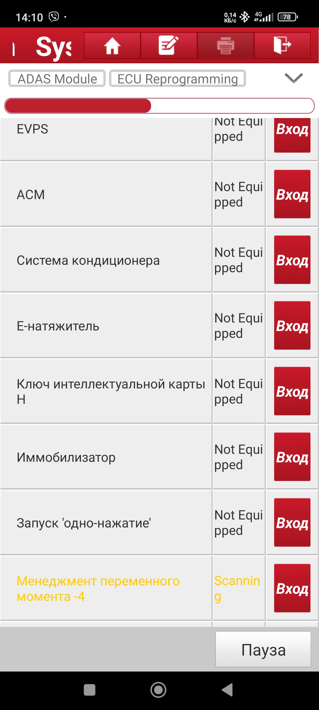

Спасибо за совет. А что вообще с блоками не пошло? почему дохнут? Или неудачный выпуск? Кстати, сейчас блок иммо не выходит на связь, хотя ххорс показал что ключа 2 в машине есть. Но я так подозреваю что у них банально нету общение с моторником, ибо питание и кан есть на иммо.
