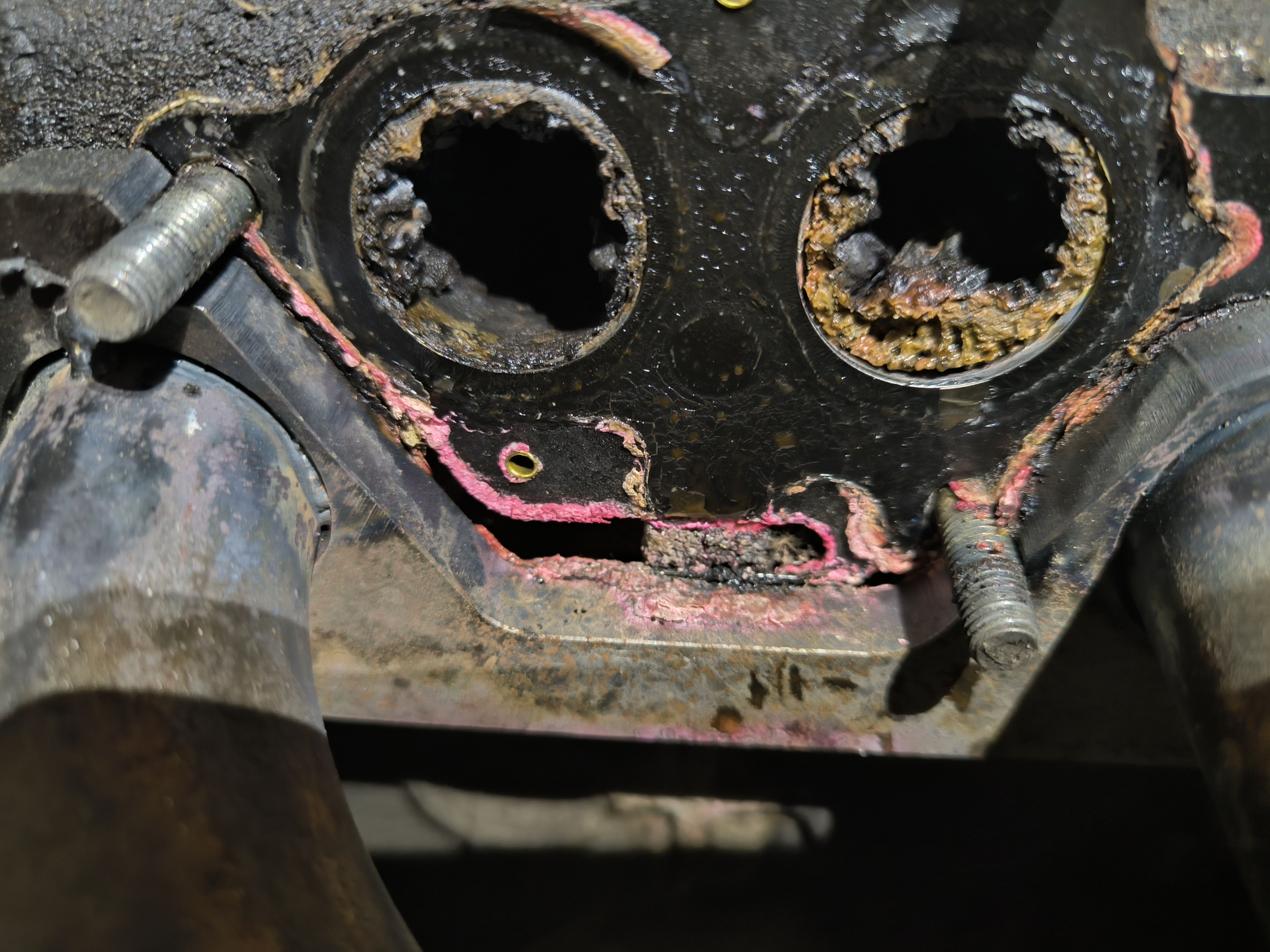

Проблема найдена. Заглянул эндоскопом во впуск в отверстие, куда вставляется форсунка. Там какие-то наросты караловые, практически полностью забили канал
А тосол случаем не убывает? Наросты могут быть от этого. Дополнительный признак - чистый поршень.
, похоже, что да. Снял коллектор, под коллектором канал антифриза, который закрывает прокладка. Похоже от туда и попадал антифриз. Этот канал как раз у 3 цилиндра.
