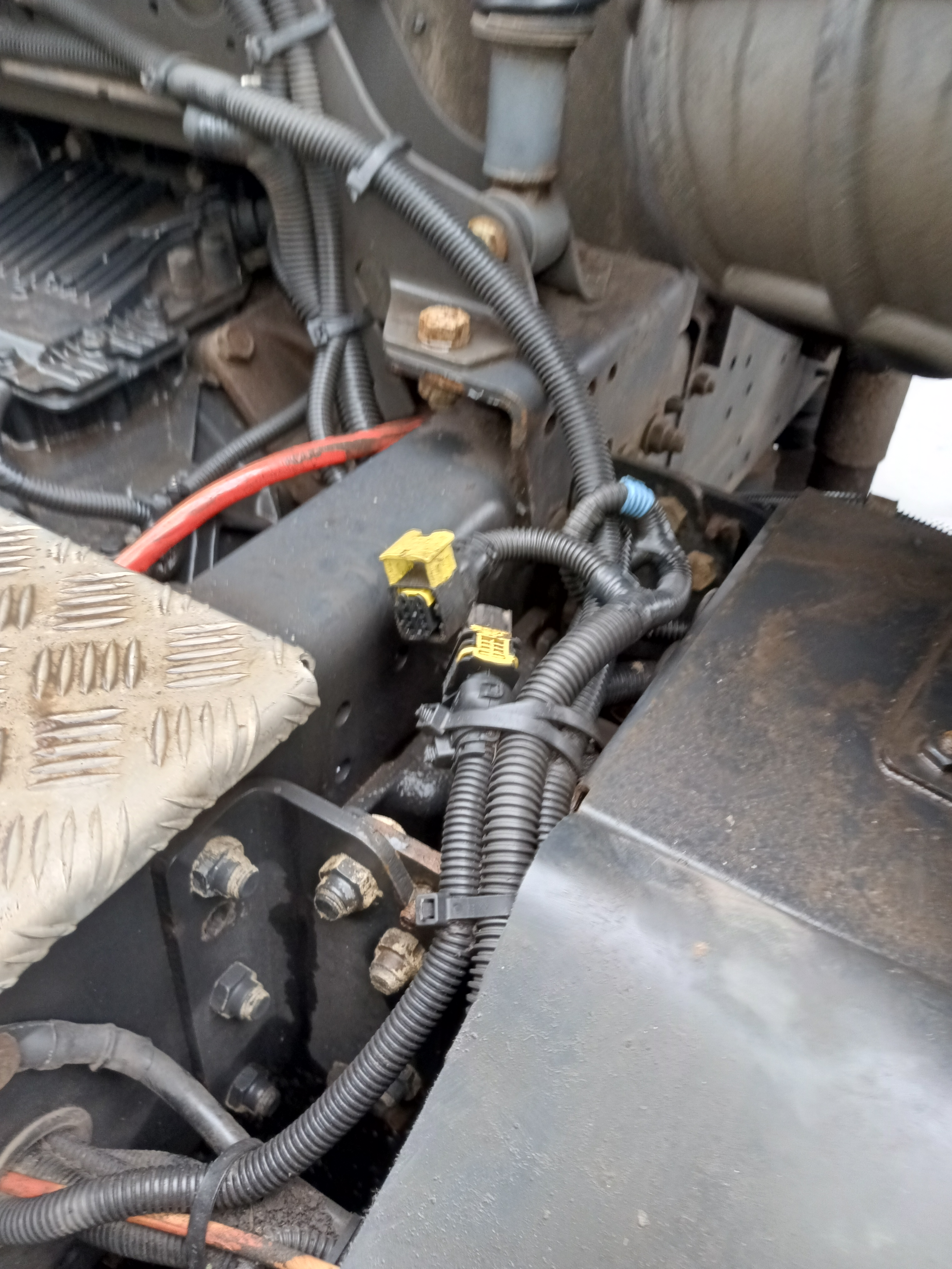

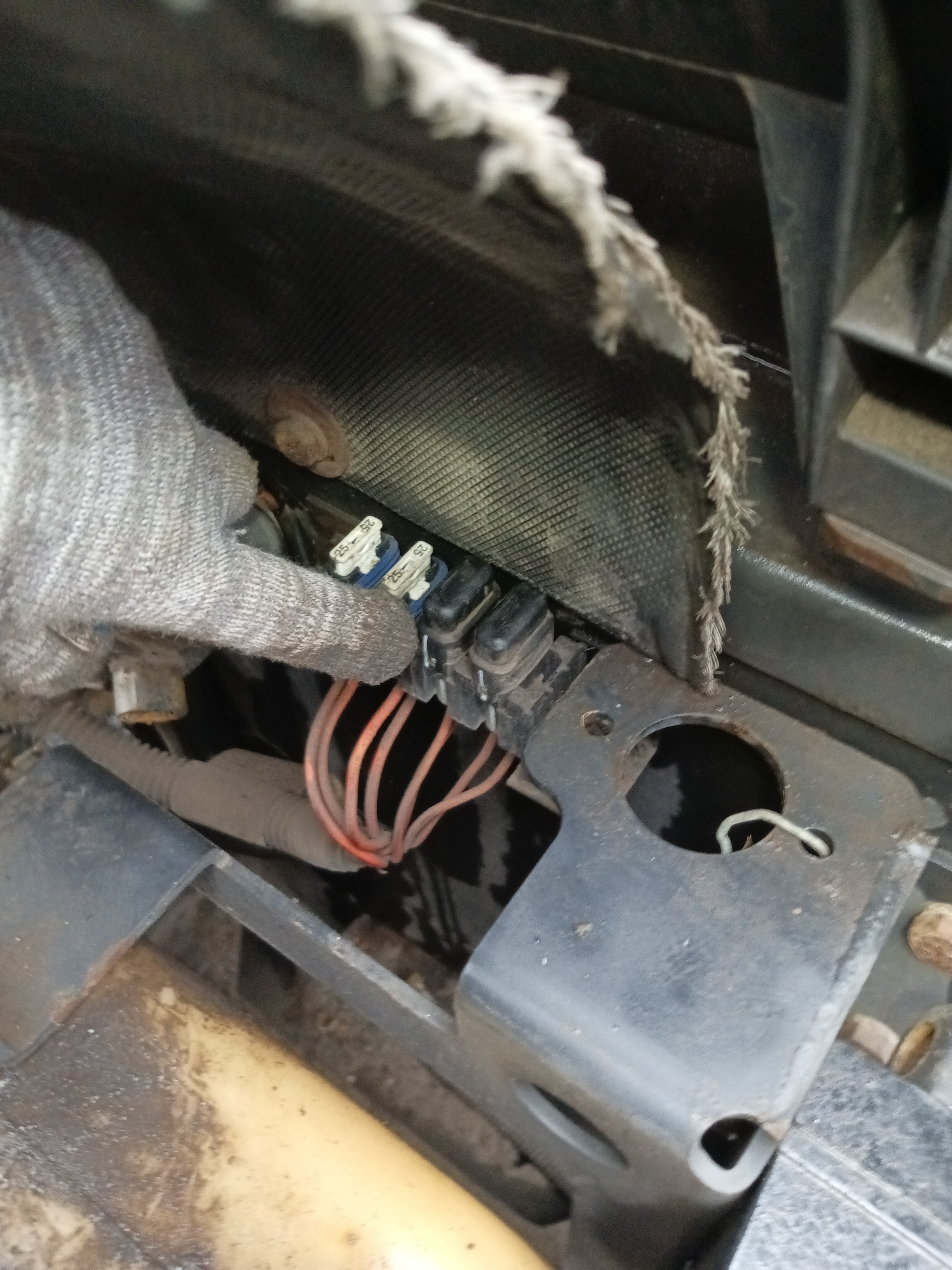

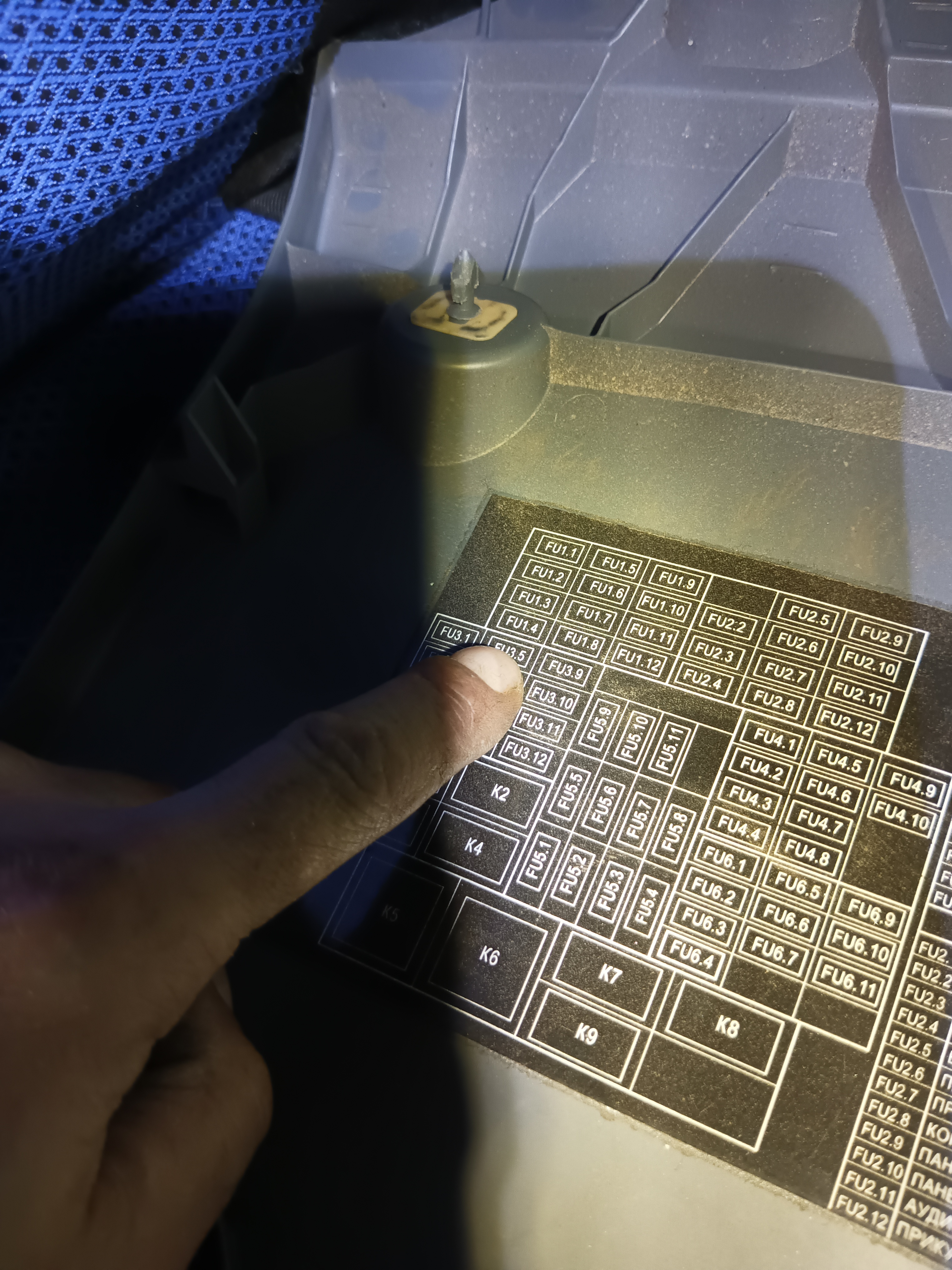

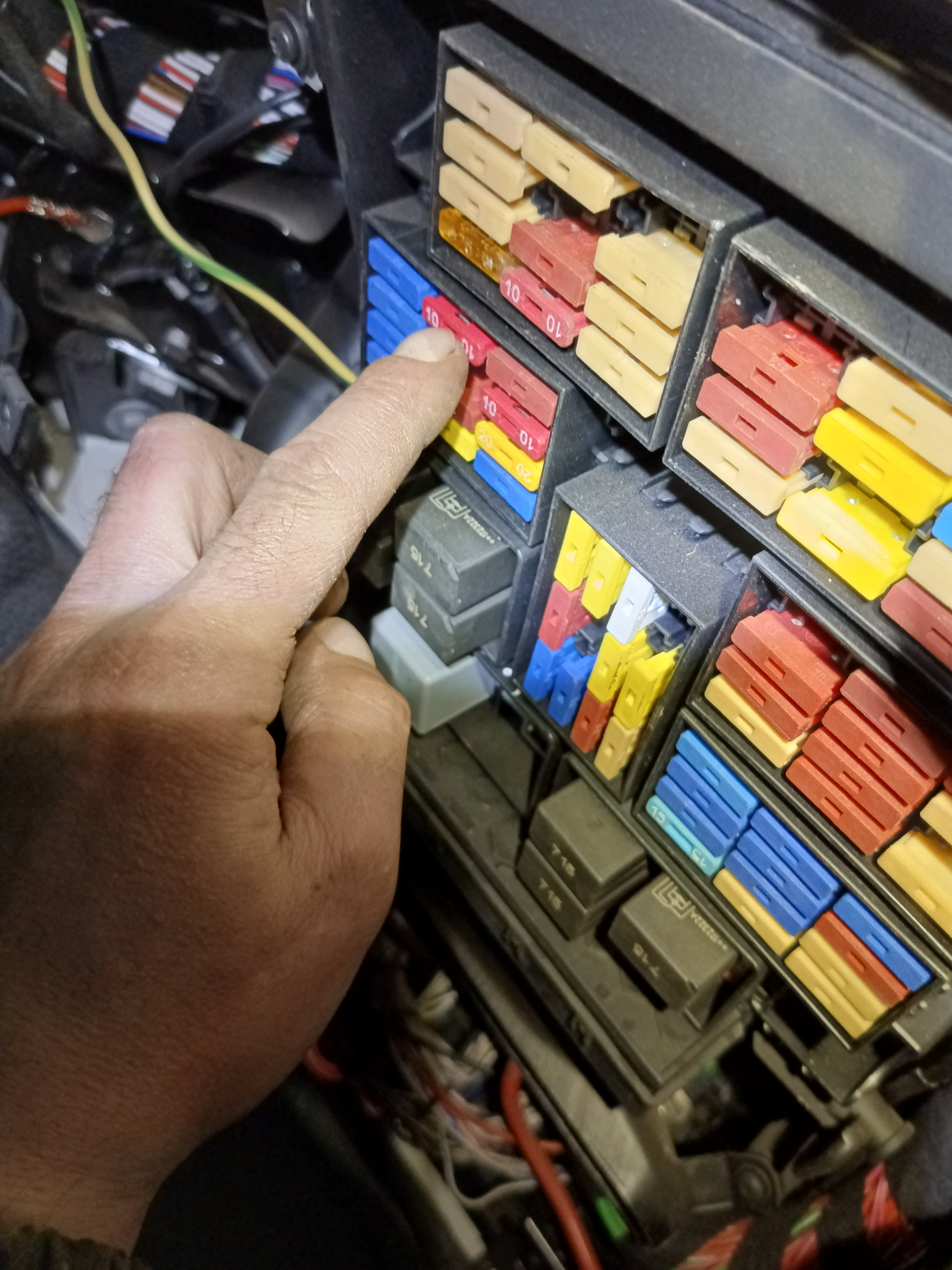

Братва не подскажите что за предохранитель возле аккумулятора второй слева. Начал сгорать после прикуривания от пускового как говорят . симаю желтый разъём перестаёт но приборы тоже не включаются Спасибо
Вместо предохранителя ламочку фары на 24 вольта и снимай разъемы с каждого блока . Как потухнет -блок сгорел (защитый диод ) . Я на Ивеко так трахался день ..индейцы его с пускового без аккумуляторов завели .

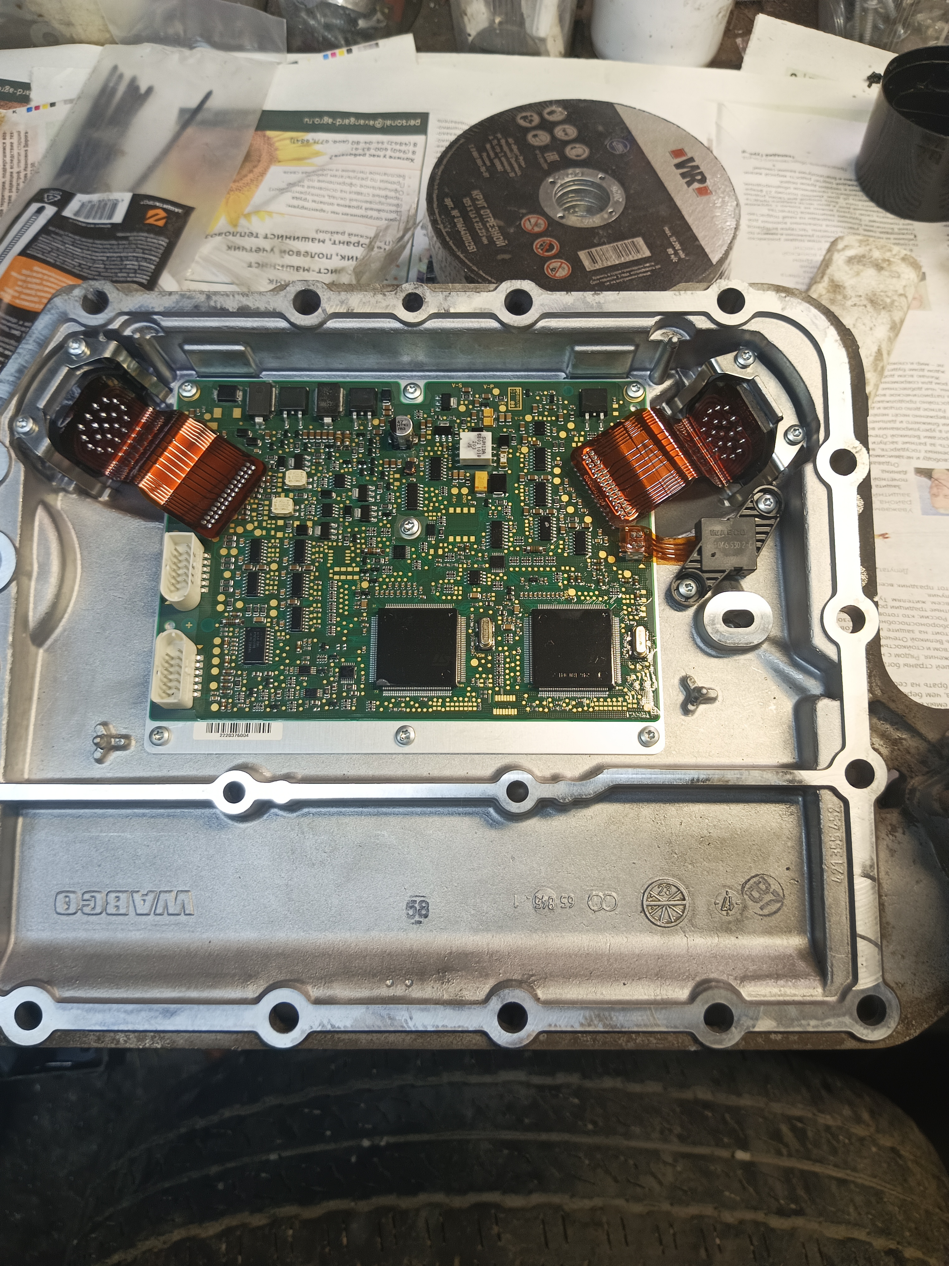

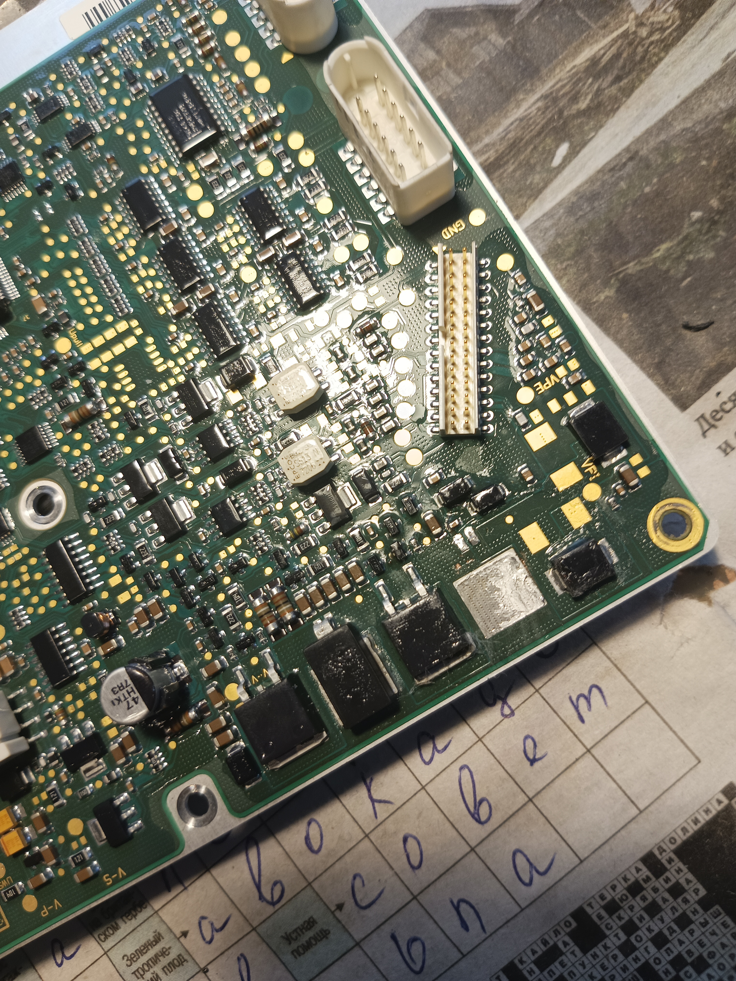

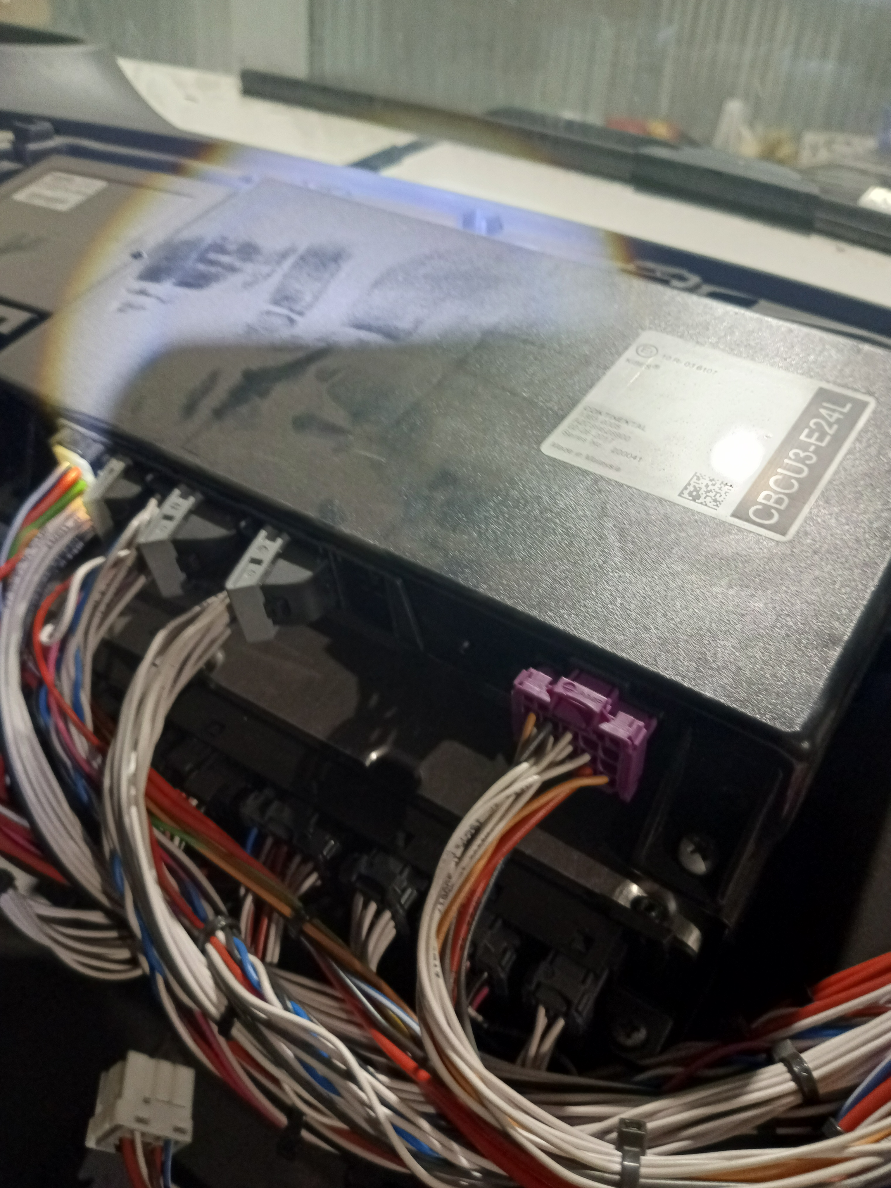

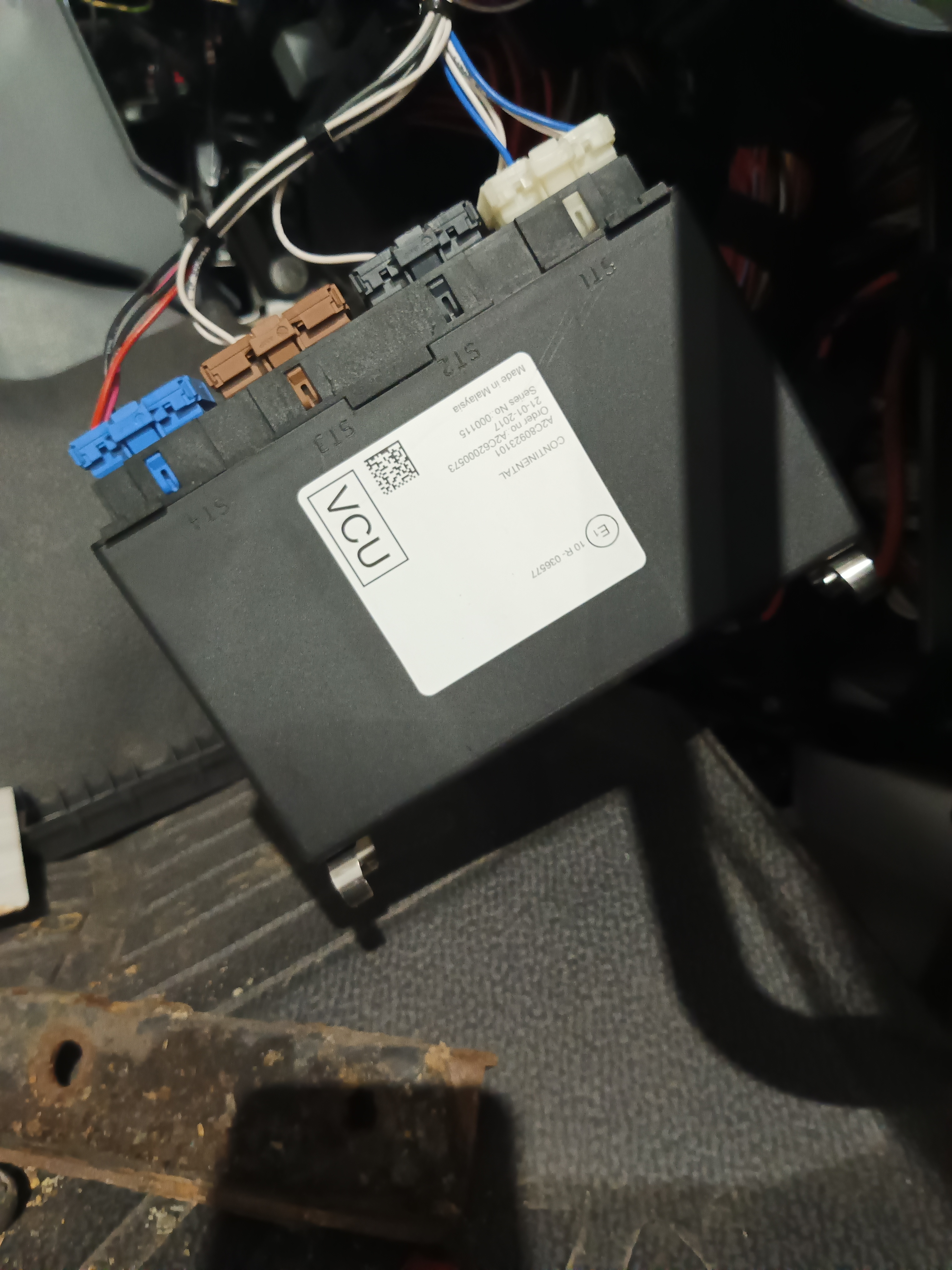

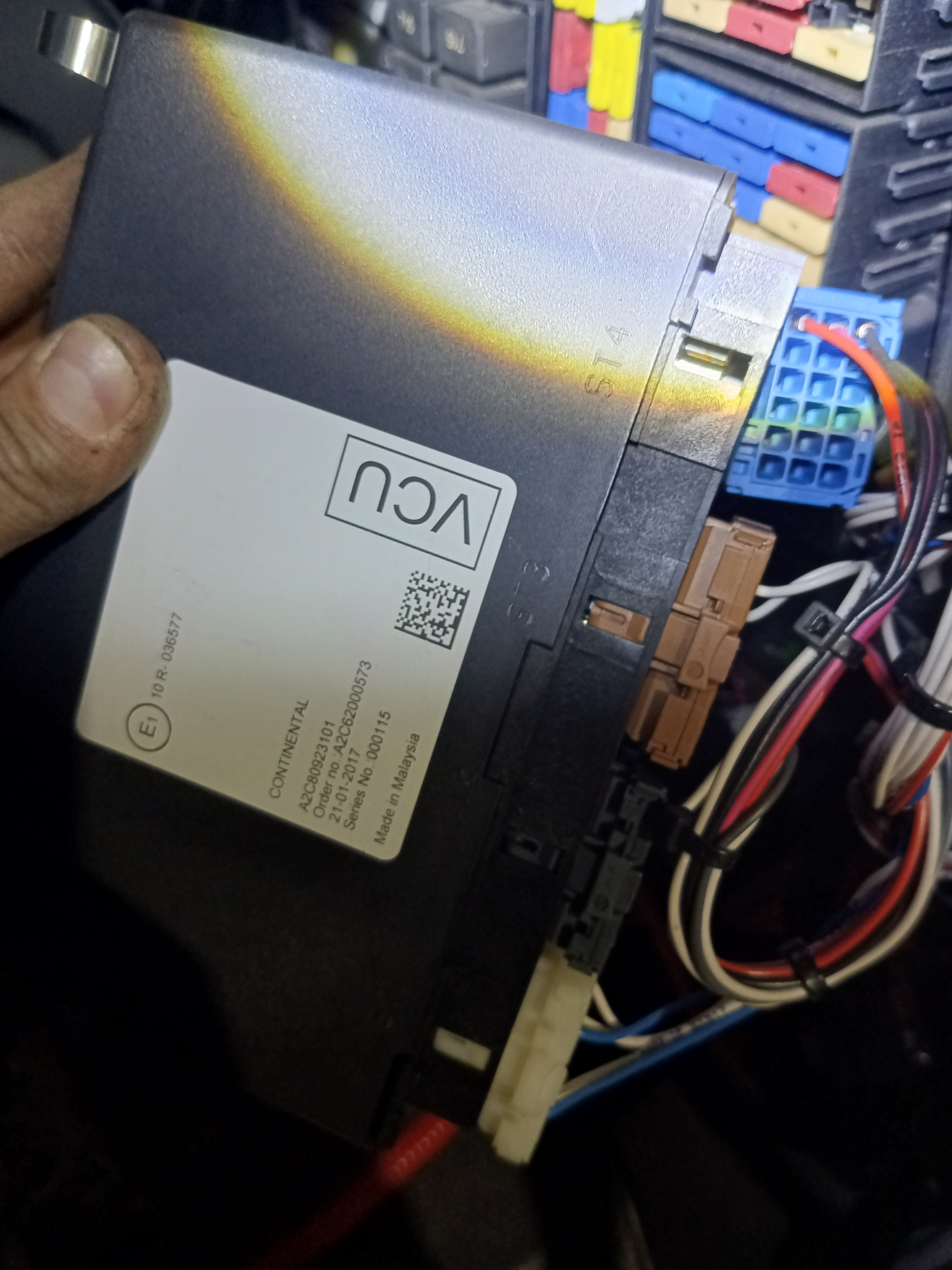

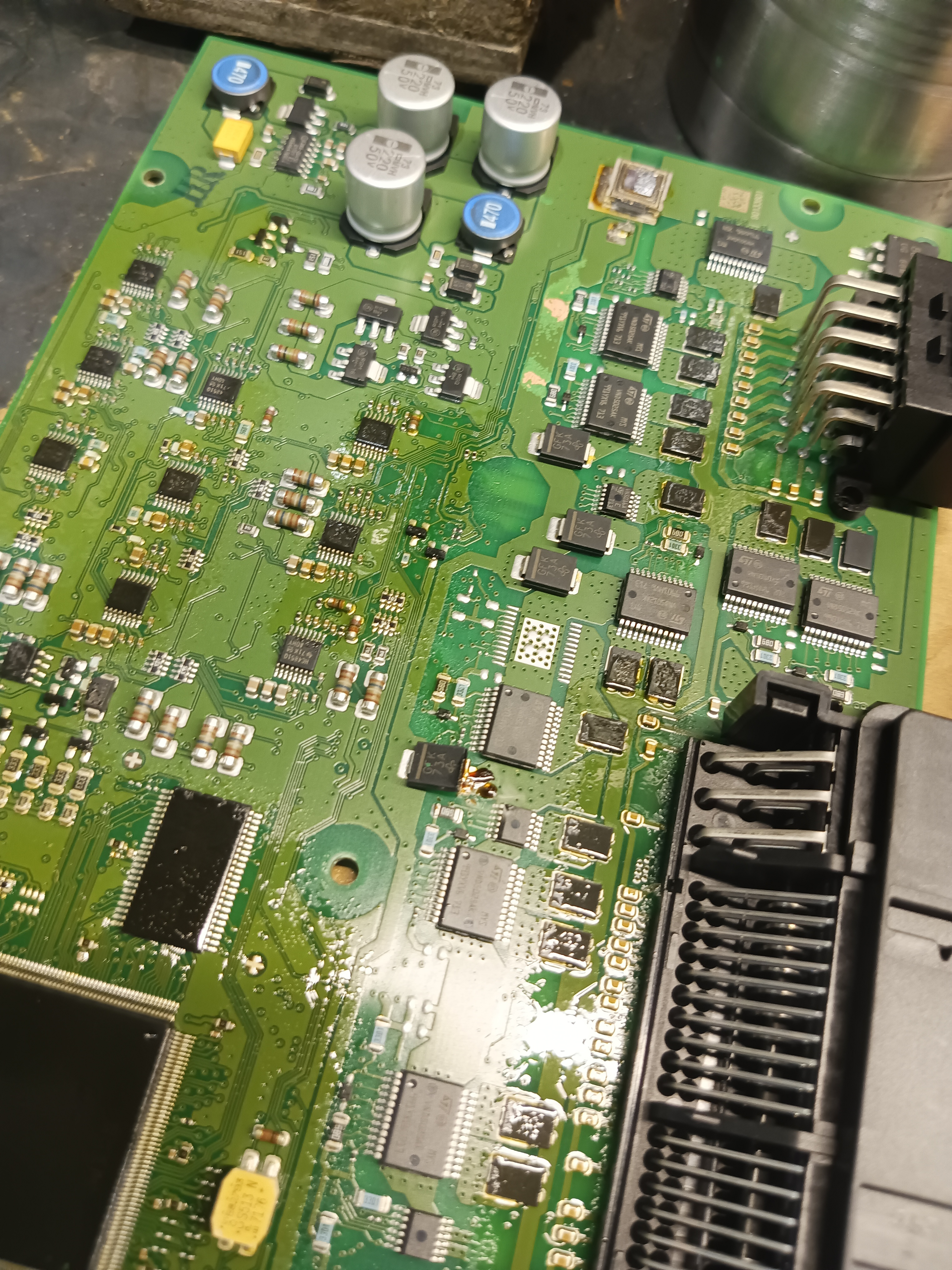

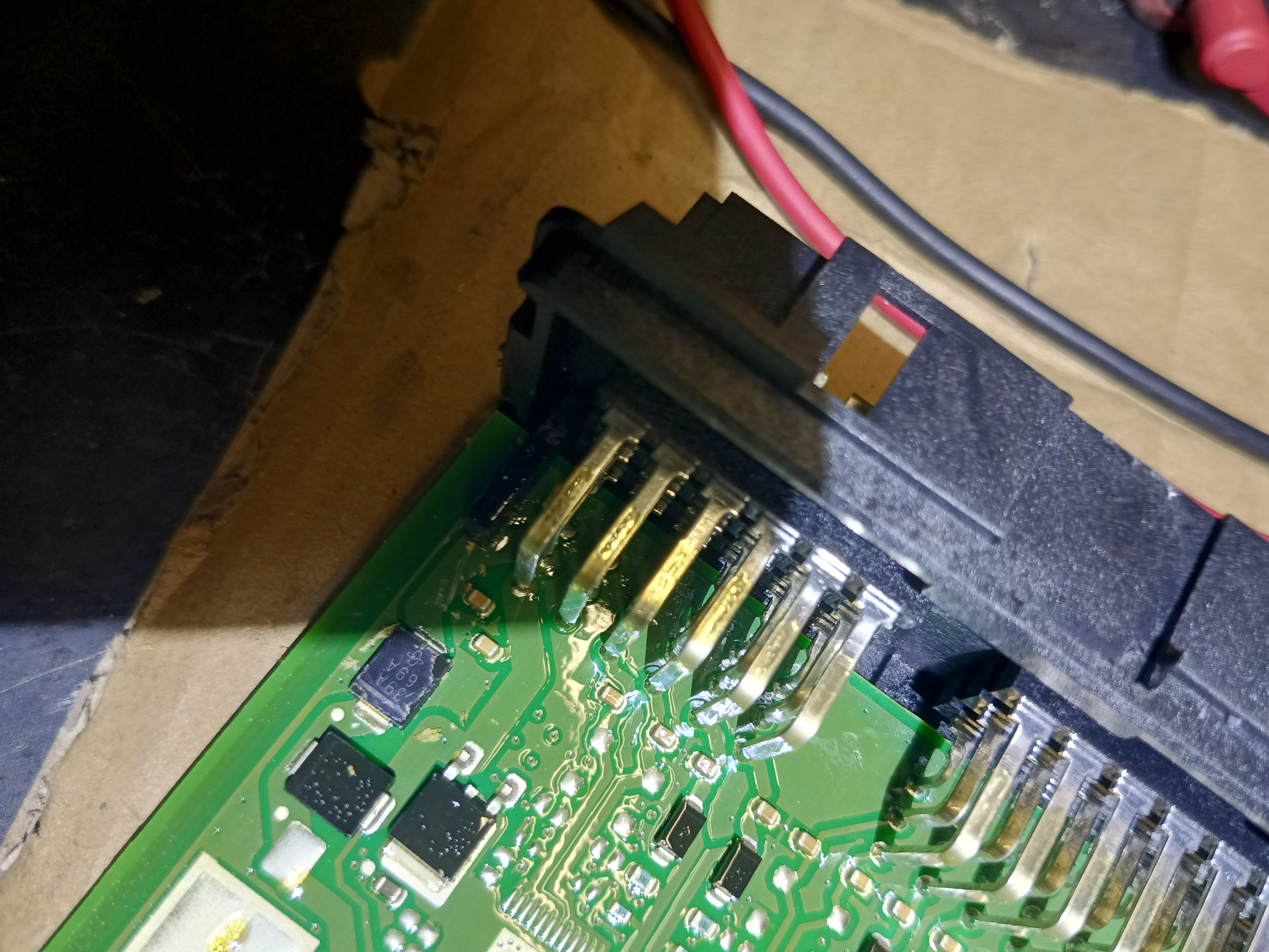

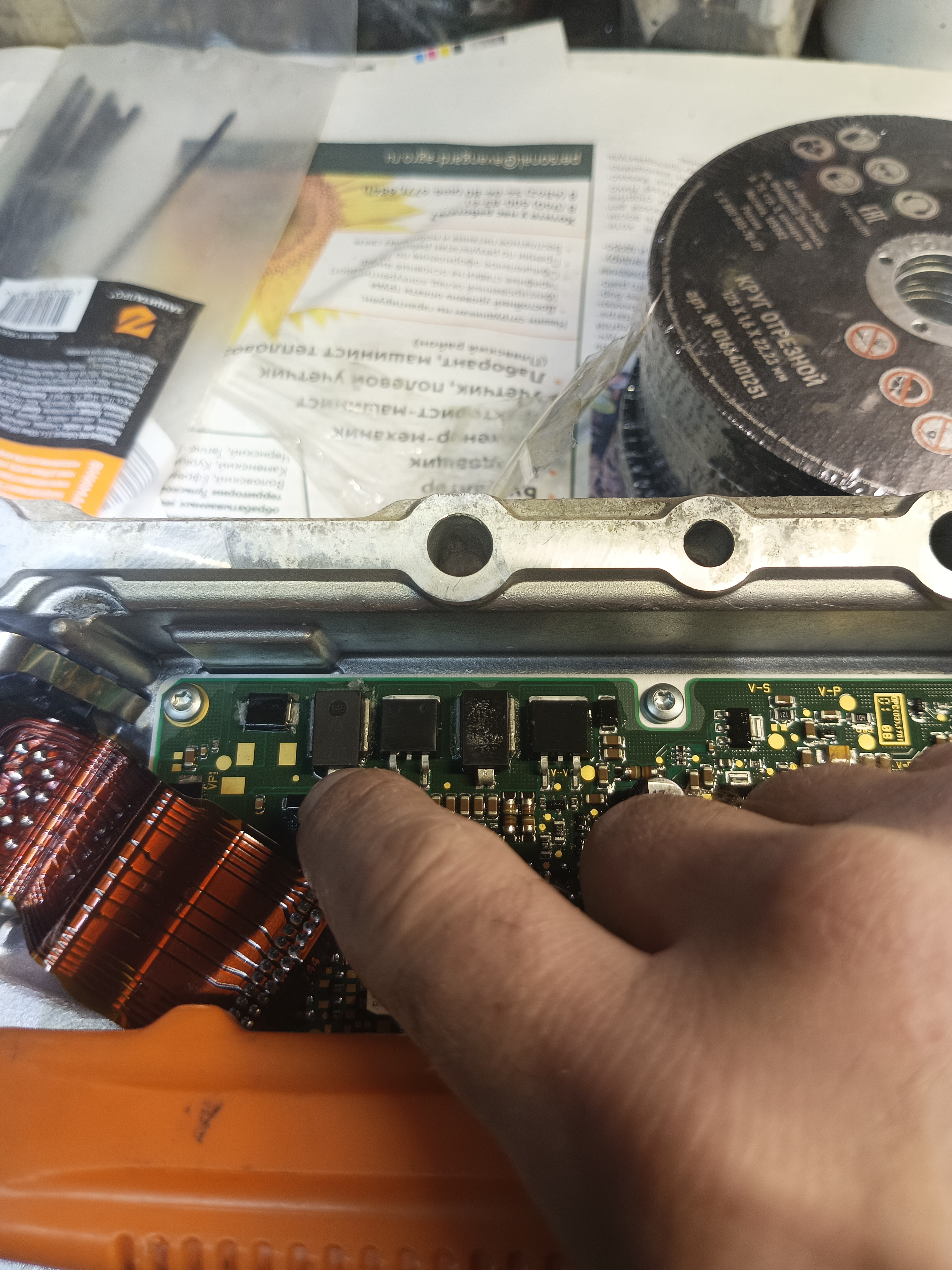

Да вы были правы . Супрессор сгорел в блоке astronic . я его поменял , потом блок cbcu выксил и один диод сгорел , а также блок vcu сгорел диод поменял . замыкание пропало . Зажигание не включается видимо ещё что -то или какой то из этих плоков неисправен. Короче надо копать дальше блин. Можек кто что подскажет буду благодарен
Разобрался вроде . пострадали Блок КПП . панель приборов . блок ecas . блок vcu. Блок cbcu . а так же генератор . все удалось спасти кроме cbcu умер процессор.
