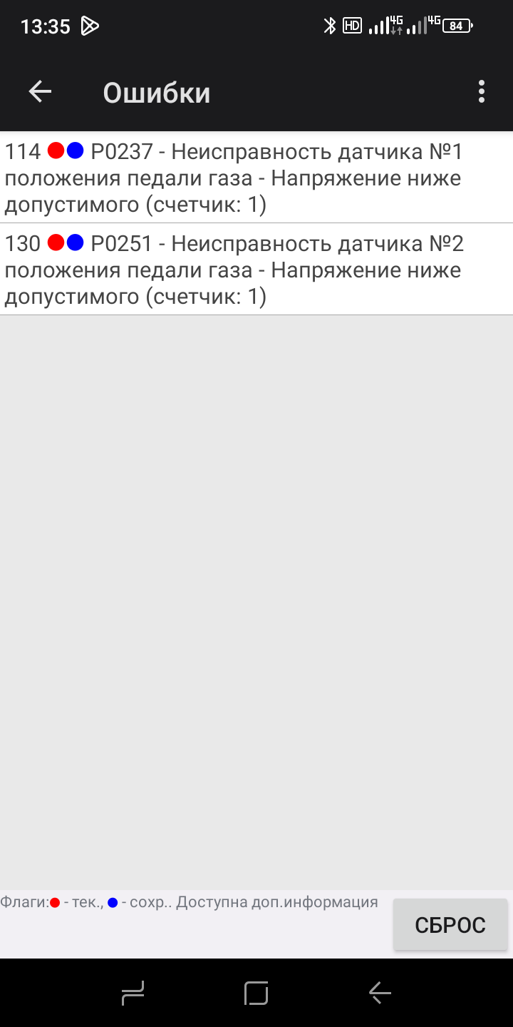

Всем привет, камаз на евро5 edc7uc31, порвался ремень оборвало проводку, проводку востонавил, но на газ не реагирует диагнастирую сканматиком положение педали видит вольтаж меняется при нажатии на педаль но машина стоит на 1000 оборотах и на газ не реагирует проводку до эбу прозванивал все в порядке, висят ошибки скрин прилогаю

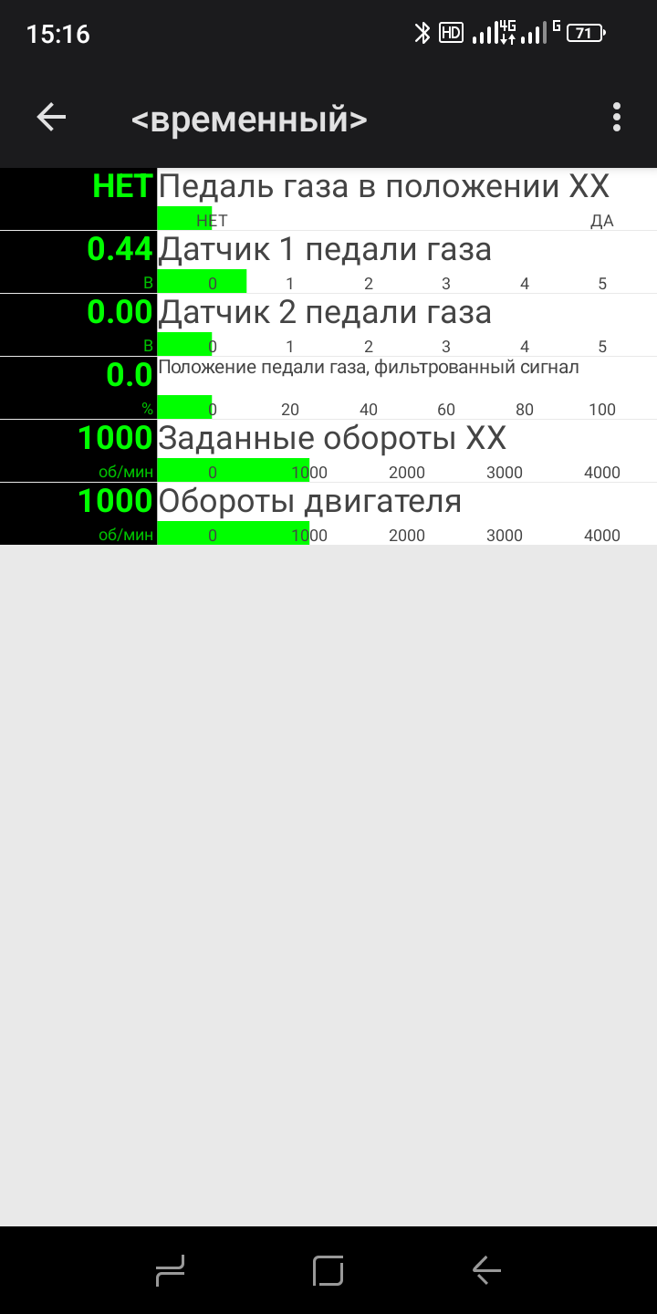

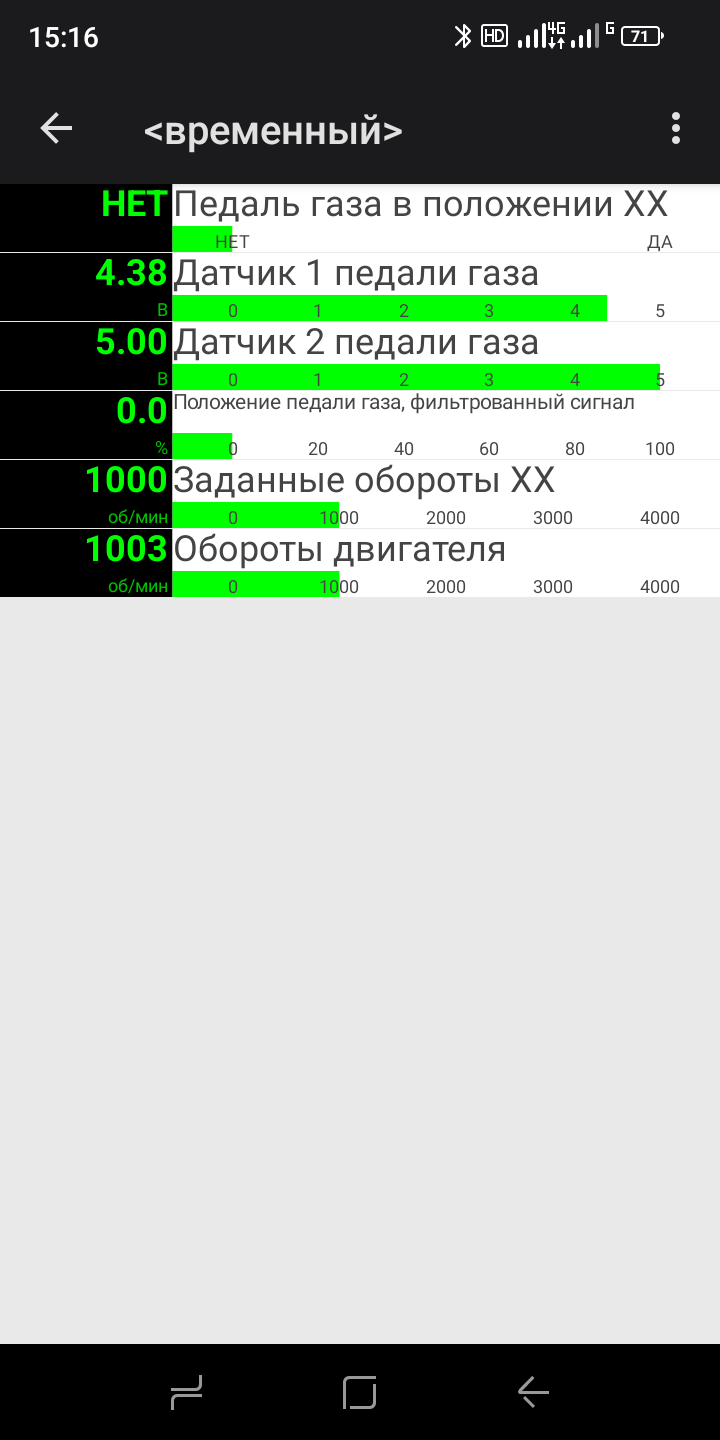

Думал на электронную педаль газа да действительно педаль газа родная умерла, поставил с рабочей машины ситуация изменилась кординадьно теперь висят по обоим датчикам педали, но при нажатии на педаль газа оцилограмма меняется по обоим тачикам с родной педалю газа висит только одна онибка по датчику 2 и по диагностике не видит нажатие на педаль по датчику 2, с донорской педалью газа висят ошибки по обоим датчикам но при этом по сканеру видит нажатие но машина на нажатие не реагирует, вот я и думаю что вседаги эбу досталось?
Посмотрите датчик давления наддува, и датчик давления топлива, при поиске в интернете данных ошибок иногда пишут про эти датчики, может скнматик расшифровал кривовато?
Датчик 1 напр. ниже допустимиго, д2- выше допустимого. Вопрос глупый конечно, вы провода не перепутали точно?
Точно непомню, но вроде первый датчик на возростание а второй на падение напр. идет при нажатии, я завтра посмотрю на работе параметры

объясните, как это педаль от евро 3 и от евро 5? принцип работы, а вернее принцип изменения сигнала на выходе, у всех педалей одинаковый. что у резистивных, что у ёмкостных. вы либо что то не договариваете, либо воткнули разъём не правильно. вот у вас и косячные показания напряжений были. разница показаний в вольтах на д1 и д2 должна отличаться в два раза. хоть при нажатой педали, хоть нет. при этом ни на одном из каналов педали не должно быть 0 вольт. вам Антон Кожин правильно написал. у вас косяк в подключении.
вот нормальная работа педали газа. и нету никакого отличия евро 3 от евро 5.
