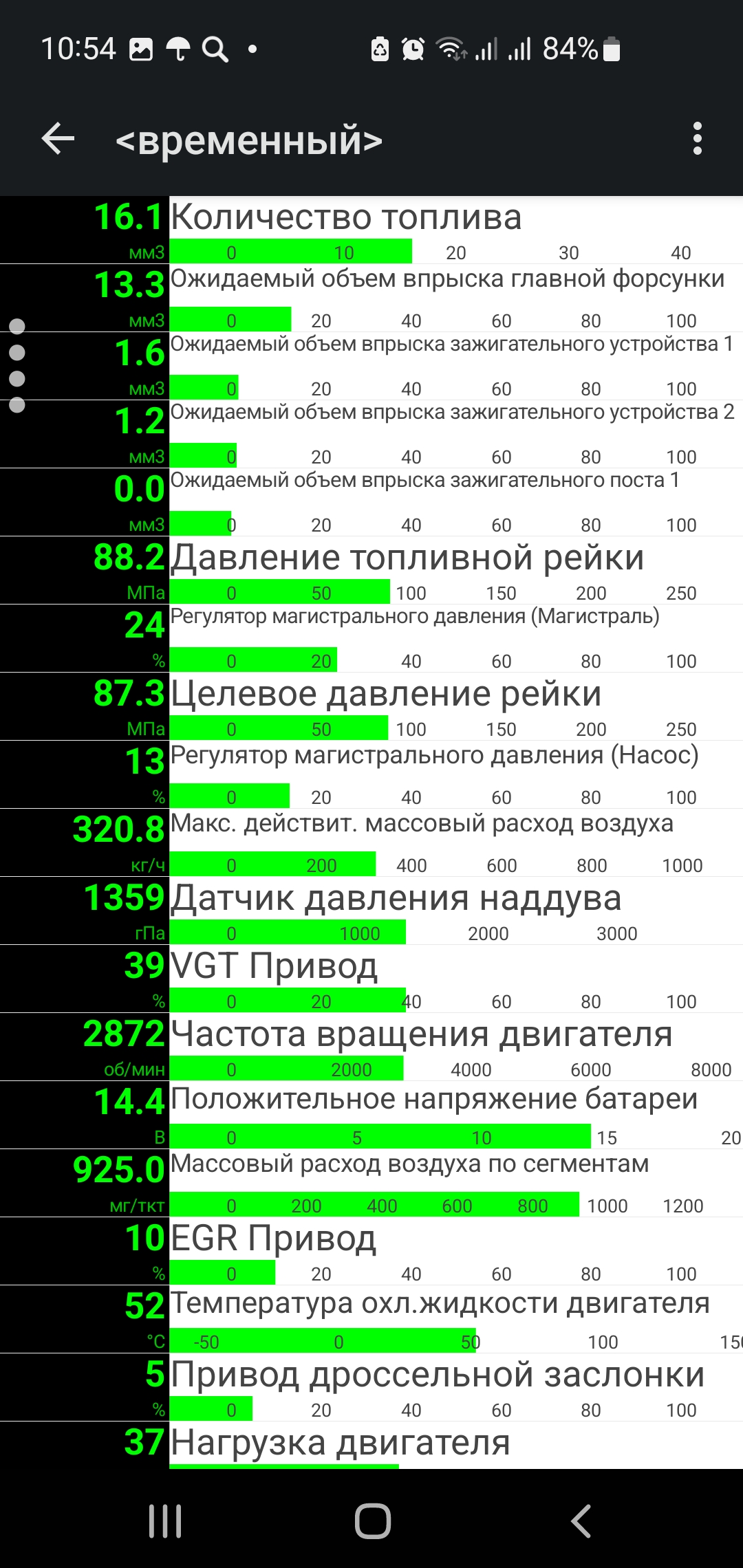

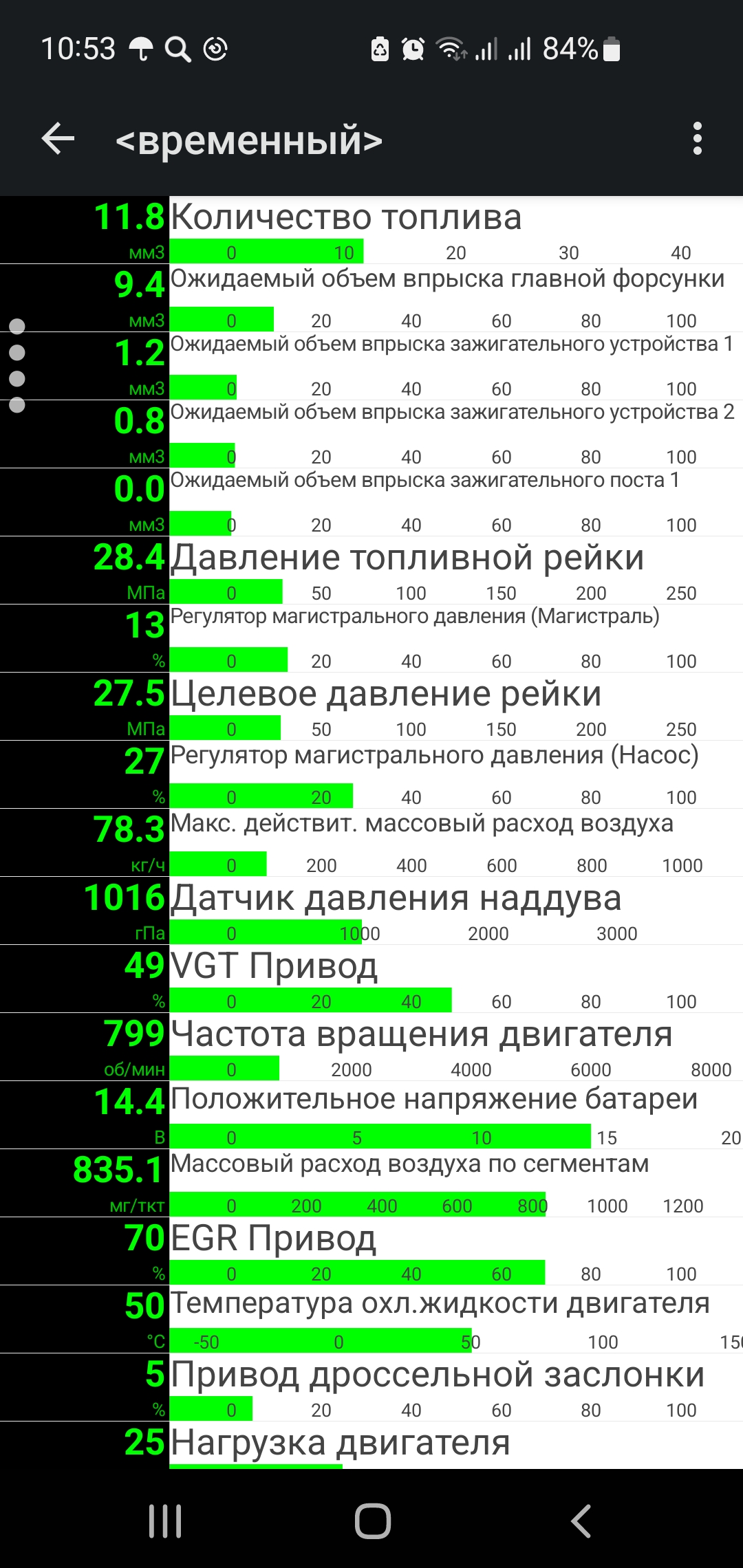

Всех приветствую! Kia Sorento BL CRDI 2.5 170 л.с. EDC16C39 очень большой расход, за 20 л. переваливает. По диагностике количество воздуха на ХХ 78-80 кг/ч. Пересмотрел много форумов, везде показания разнятся. Гдето пишут 50-54, гдето 60, в любом случае 78 это много. Предположительно из-за этого ЭБУ может больше лить. Грешу на ДМРВ. Подскажите пожалуйста сколько же воздуха должно быть на ХХ этого двигателя? Скрины на ХХ, 2000об и 3000 об прилагаю.
у Вас 825 мг на один такт это много для 2.5 литров, должно быть примерно 600мг.на такт и впрыск у Вас 11 мг. на такт много
обьём мотора делим на число цилиндров и получаем примерное количество воздуха в мг ,на такт ,у Вас 825 умножить на 4 будет кол. воздуха для мотора обьём 3.2-3.3литра
50кг потребляет на ХХ 1.9 фиат при закрытом егр, 25 при открытом. если меньше то расходомер пи...т.
Я тоже озадачился этим вопросом, купил новый дмрв, и сразу подключил диагностику 60кг на холостых. При том что на старом было 50. Но проблема в том что дмрв так и не смог обучиться, коптило капец как, потом проблемы с запуском начались. В итоге вернул обратно старый, и точно понял, что проблема не в дмрв. Нужно форсунки на стенд нести.
Дело точно не в ДМРВ. Подкидывал новый, показания те же, и заведомо рабочий со старекса, то же самое.
