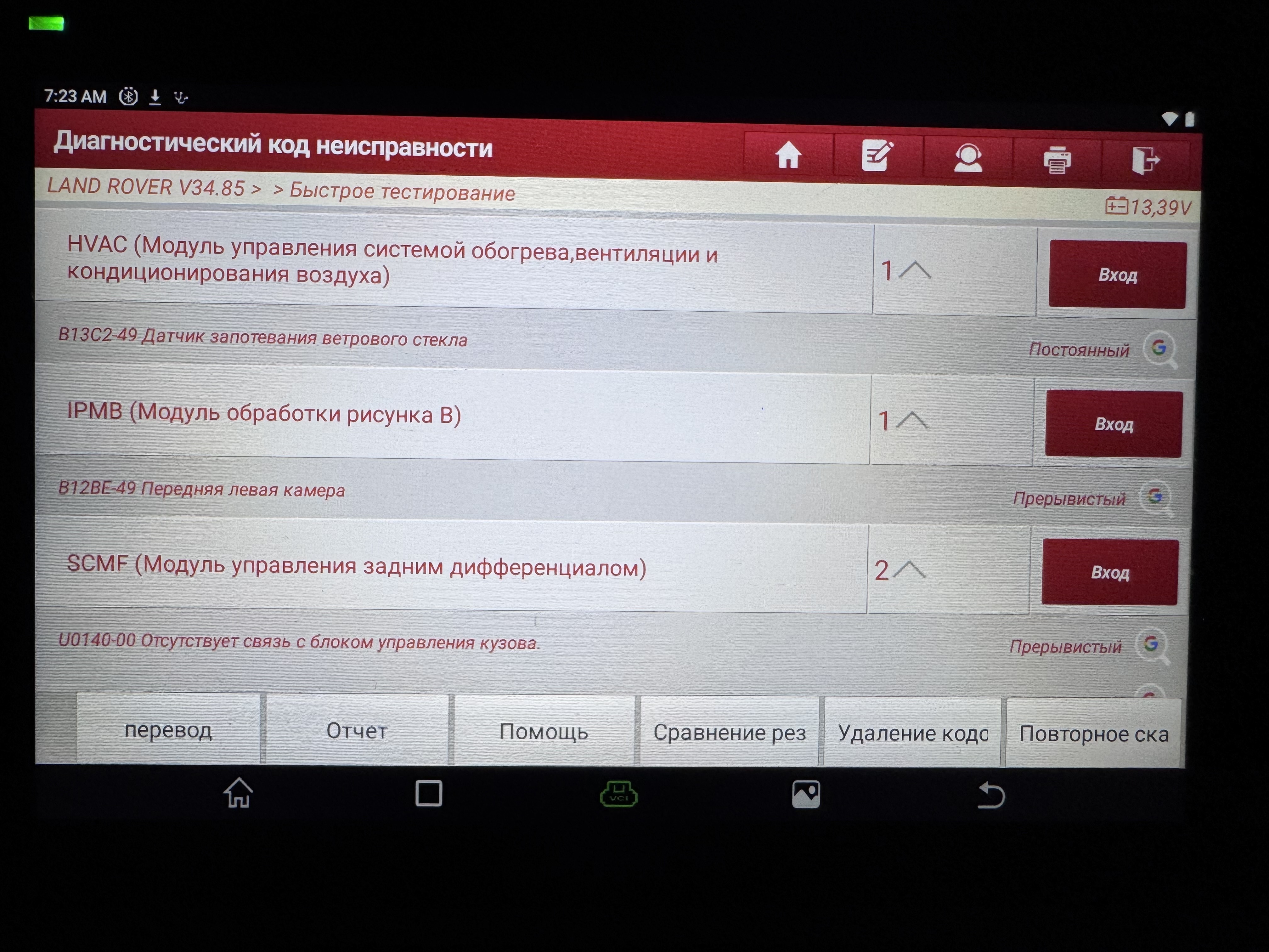

Привет! Range rover l405 4.4d 2013 Сегодня проехал 1000км по трасе и остановился на заправке. После 10 минут простоя запустил, включил заднюю передачу - начал мигать индикатор R на шайбе, задняя не включилась. После заглушил- запустил - всё ок. Фото с лаунча прилагаю. Больше, вроде, ничего не беспокоит
С рейнжами дел никогда не имел и не знаю что к чему. Подскажите куда копать, превентивно)
Она выехала наверх, в тот момент. Насколько знаю, если проявляется эта болезнь шайба остается в заблокированом состоянии + ошибка по блоку селектора. Поправьте меня если не прав

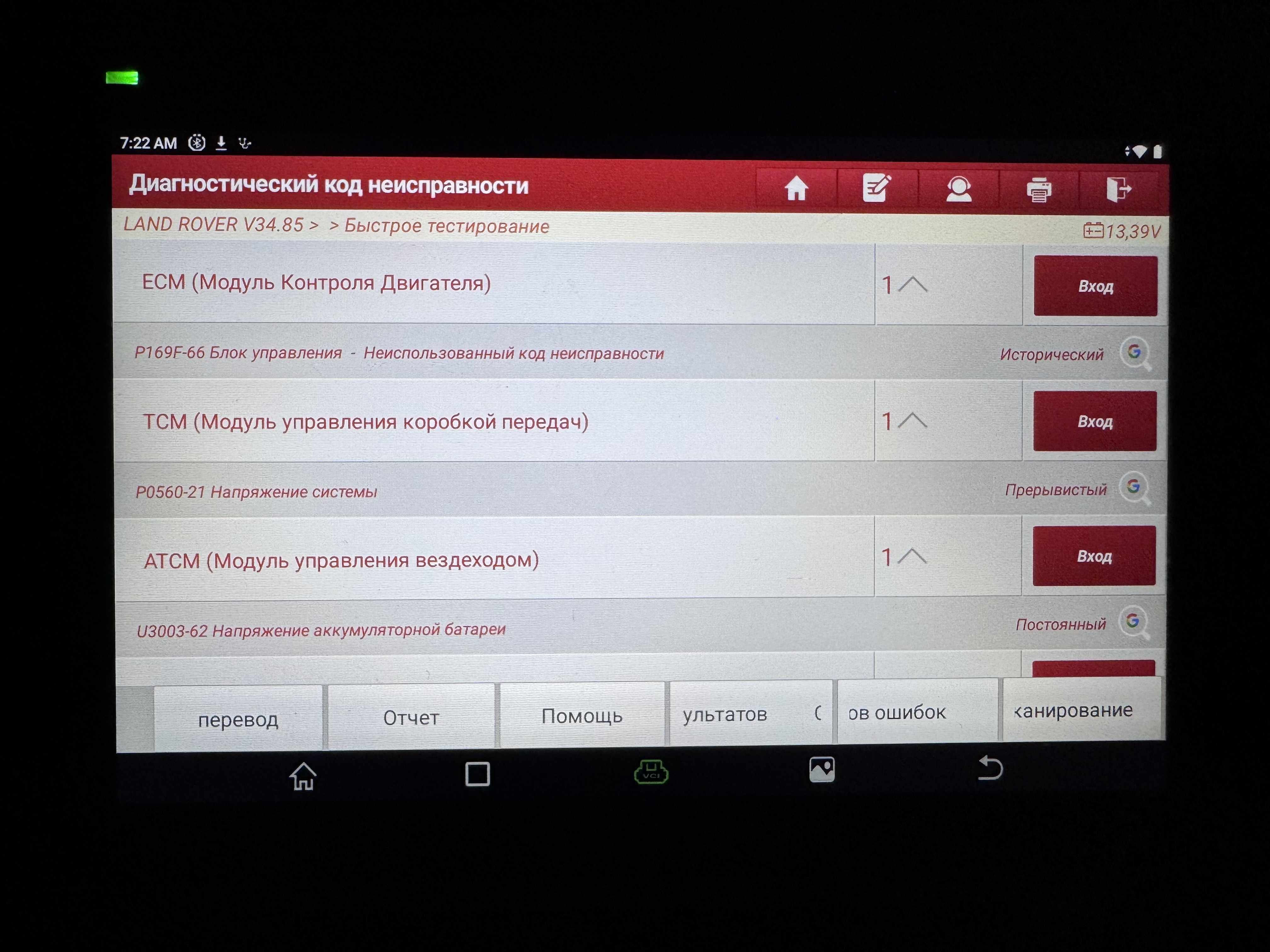

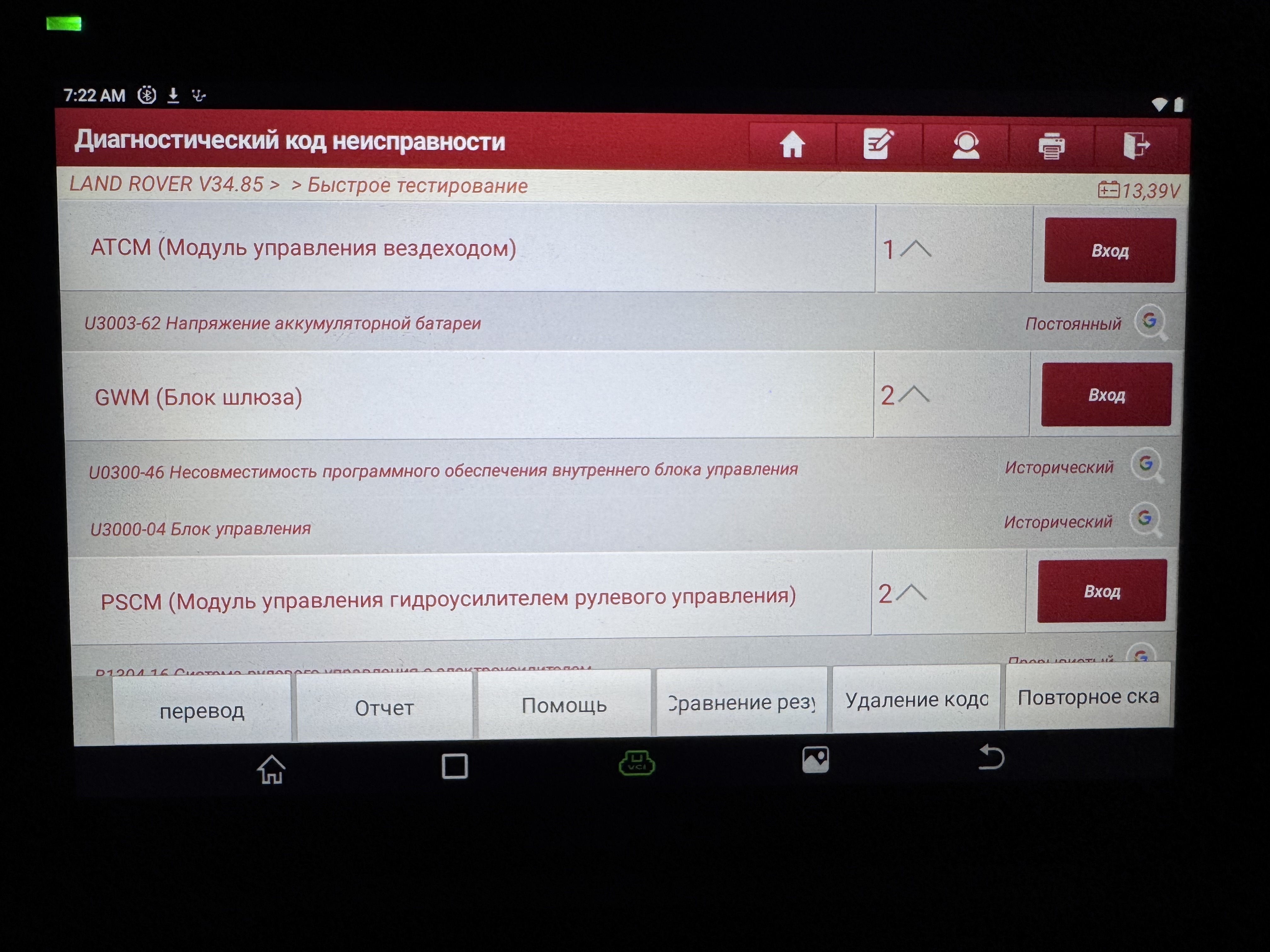

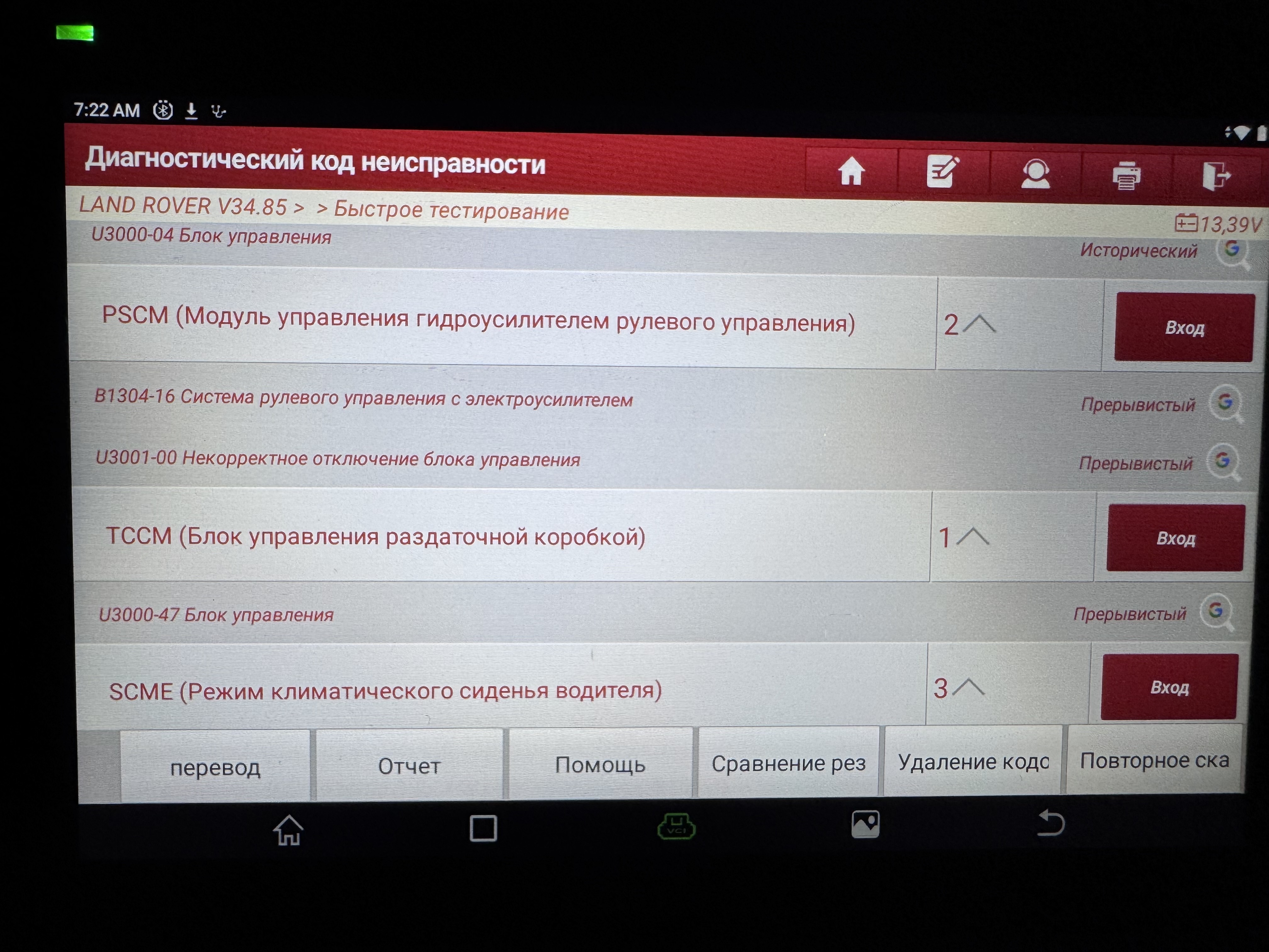

Куча ошибок по напряжению Акб, может аккумулятор проверить?
Если дизель, то и там 2 стоит в багажнике.
