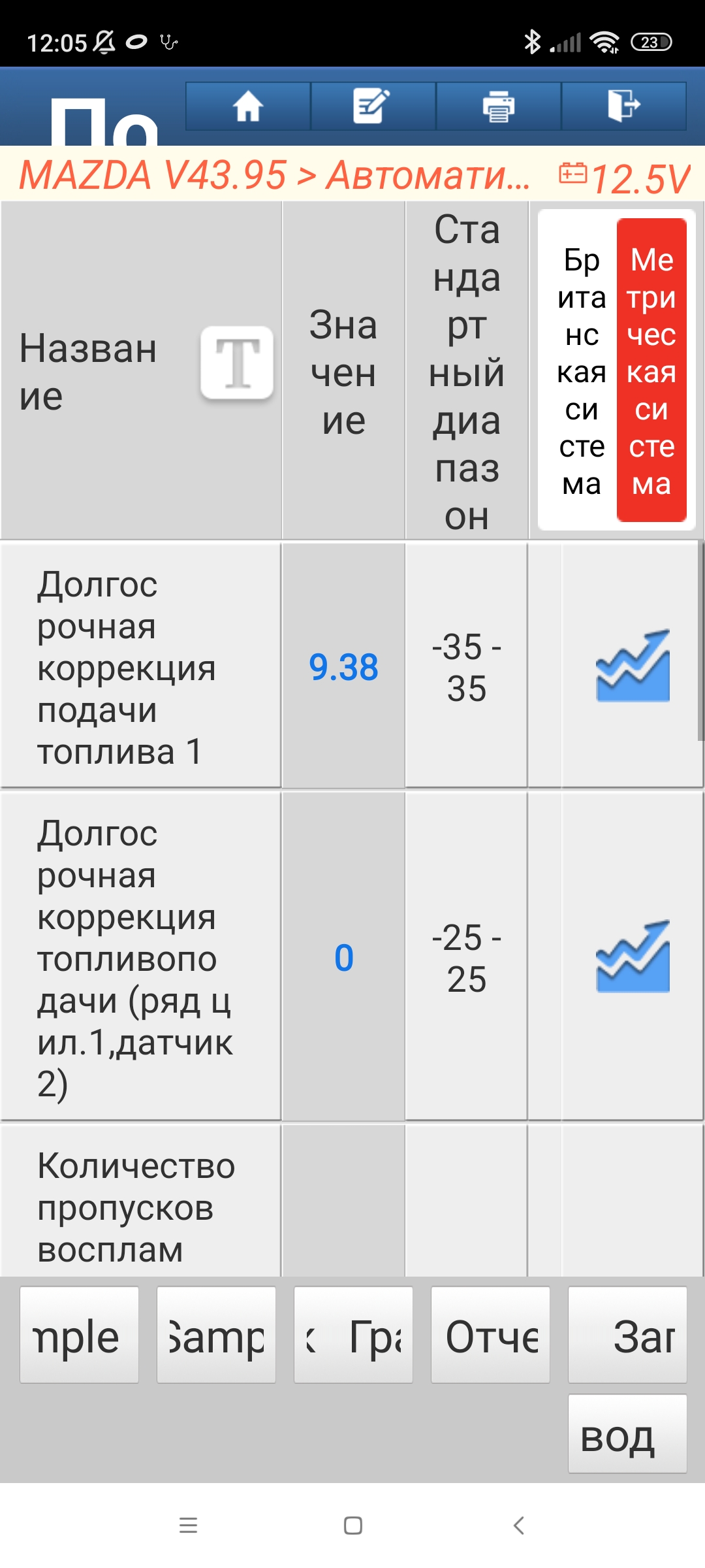

После запуска секунд 30 высокие обороты примерно 1500-2000, потом выравнивается 800-900 работает идеально пака не прогреется, потом начинается секунд 15-20 ровно работает на 3-5 секунд троит не каких ошибок нету при этом, но форсунки разный pe01 13250B (радный) pe01 13250C
Менял форсунки местами тоже самое, два одинаковый форсунки 1-4новый цилиндр ставил 2-3старый , и пробовал 1-3 новый ,3-4 старый, на третьем цилиндр остаётся проблема
Все резинки новый Он циклично 15-20 ровно работает потом 3-5 сек подтраивает, первый запуске на холодную имеет третий вообще не работает секунд 20-30 потом ровно становится минут 10-15 пака не прогреется как часики работает, прогрелся начинает троит.
