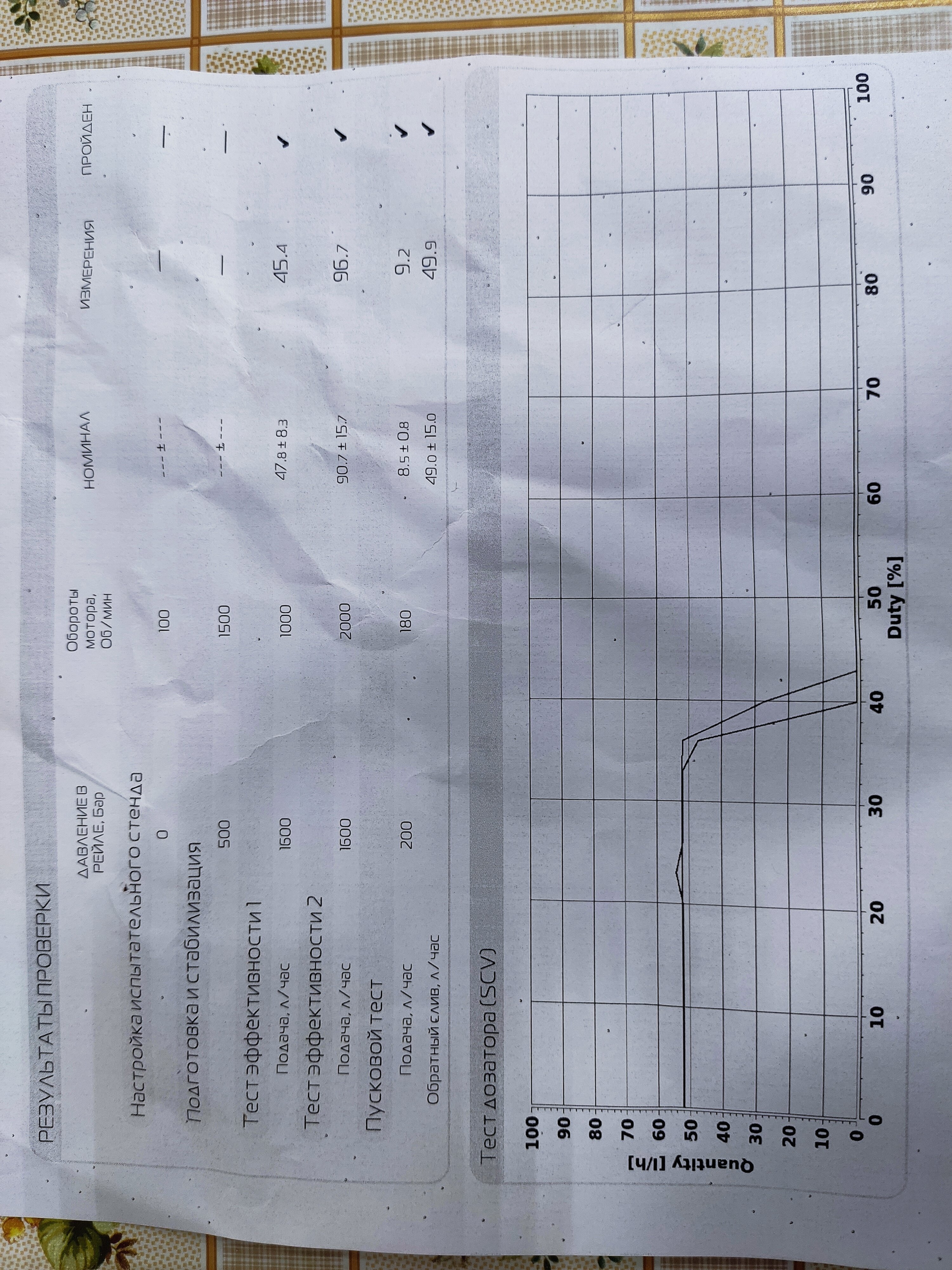

Приехал мерс своим ходом, пошли газы в систему охлаждения. При снятии головки не смогли выдрать форсунку с четвёртого цилиндра, отпилили болгаркой. ГБЦ лопнула в четвёртом цилиндре и видимо сильно зажало форсунку. Поставили другую ГБЦ, собрали топливную систему, а завести не можем. Как только не прокачивали систему, два раза аккумулятор посадили. толку ноль. Электронасос с бака давит хорошо, ТНВД не создаёт высокое давление рампе. Обратку пережимали- не помогает.
При включении зажигания давление показывает 6 бар, при прокрутке стартером давление поднимается до 40 бар и снова падает до 6 и не поднимается. Выключаем зажигание, включаем и всё повторяется. Выходит ошибка слишком низкое давление в рампе. ДПКВ обороты двигателя видит. Если отключить датчик распредвала, то при прокрутке стартером давление в рампе не падает и выходит ошибка по датчику распредвала, а по давлению нет. ТНВД возили на стенд, говорят всё норм! Уже не знаю куда копать, подскажите пожалуйста.

Подключение датчиков проверили, при отключении любого эбу видит и выдаёт соответствующие ошибки. На тнвд есть регулятор давления топлива и обратный клапан, но тнвд возили на стенд.
