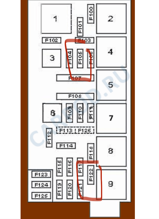

История началась с того, что с сдох стартер. В одно утро стал очень туго крутиться и сдох. Хотя до этого было всё замечательно. Стартер сделали, ЗАВОДИТСЯ. Заботиться отлично ошибок нету.
С КЛЮЧА НЕ ЗАВОДИТСЯ. В блоке EIS есть сообщение по положению ключа на старт. Клема 50 Правильно?
Ошибок нигде нет.
Не могу найти в ЭБУ параметр на запуск.
Проводка от реле стартера до ЭБУ (пин31) целая. ЭБУ me9.7
Что ещё могло слететь из-за просадки аккума?
Лезть в ЭБУ?
Ошибок в ЭБУ нету, даже если выдернуть реле стартера.
