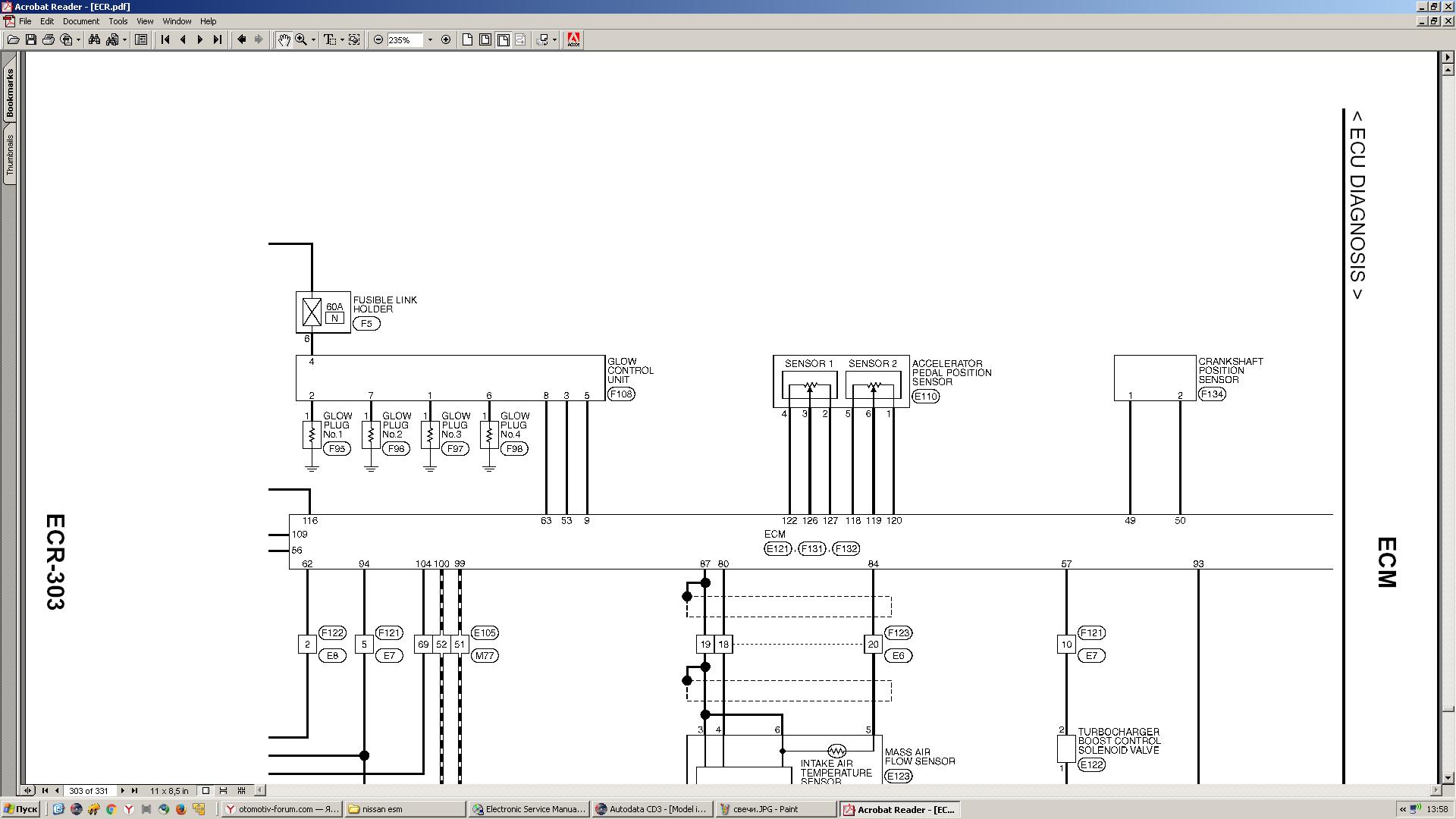

Нет напряжения на свечах накала и на панели приборов даже не промигивает лампочка свечей накала. Но так как, здесь не просто обычное реле, а электронный блок управления, этим напряжение, может кто-то может помочь куском схемы, чтобы понимать по контактах где управляющий вывод? Спасибо за раннее.
Или может есть у кого распиновка этих блоков Nissan 11067-00Q0D, Nissan 11067-JD50B отвечающие за свечи накала?

Извините местами буквы попутал да правильно R9M, а есть эта часть схемы на этот движок?
да зачем тебе схема. уже сказал что проверить.. смотри там. силовой плюс на реле. если его нет. то сборка предов на клеме акума..
