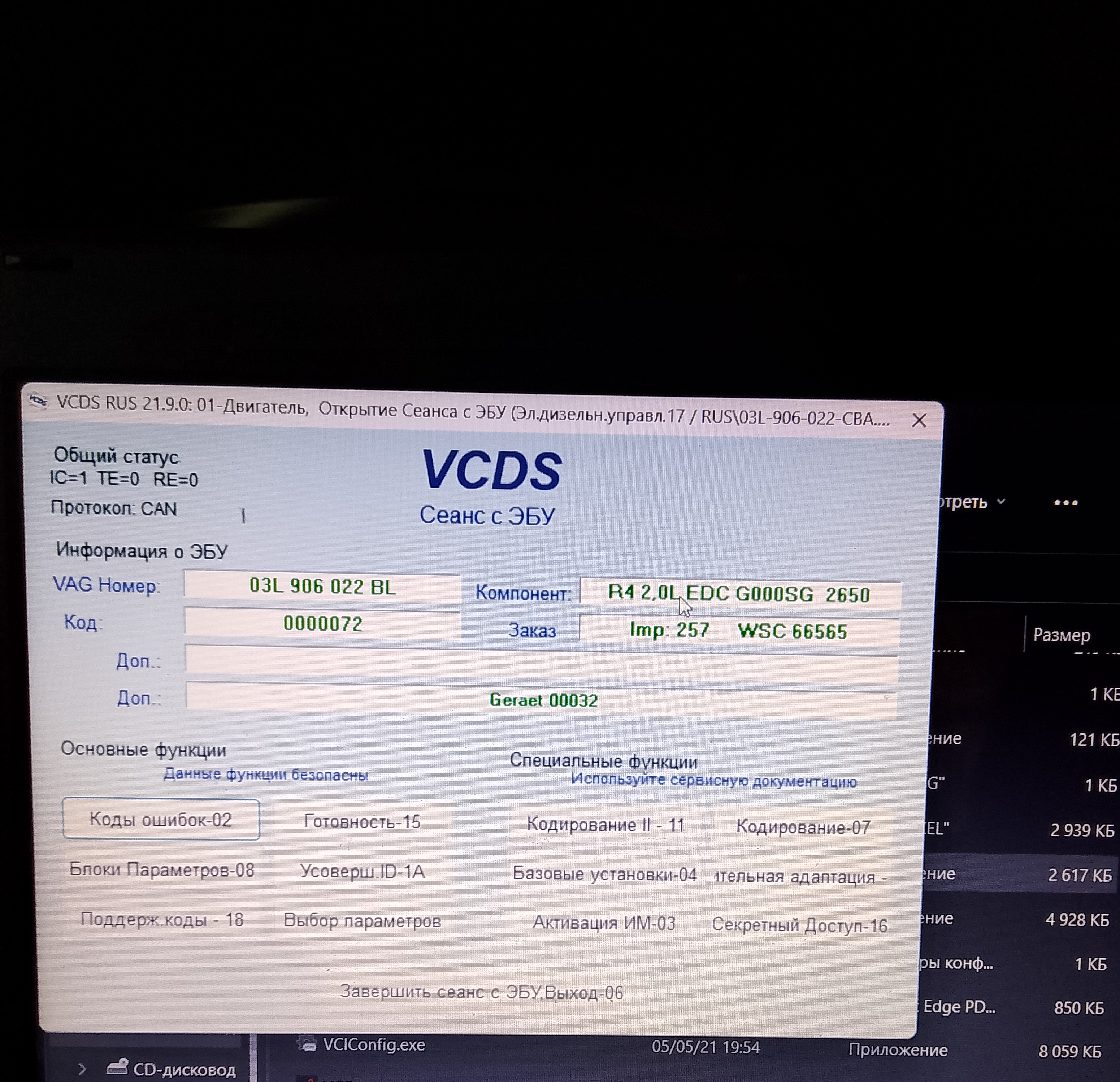

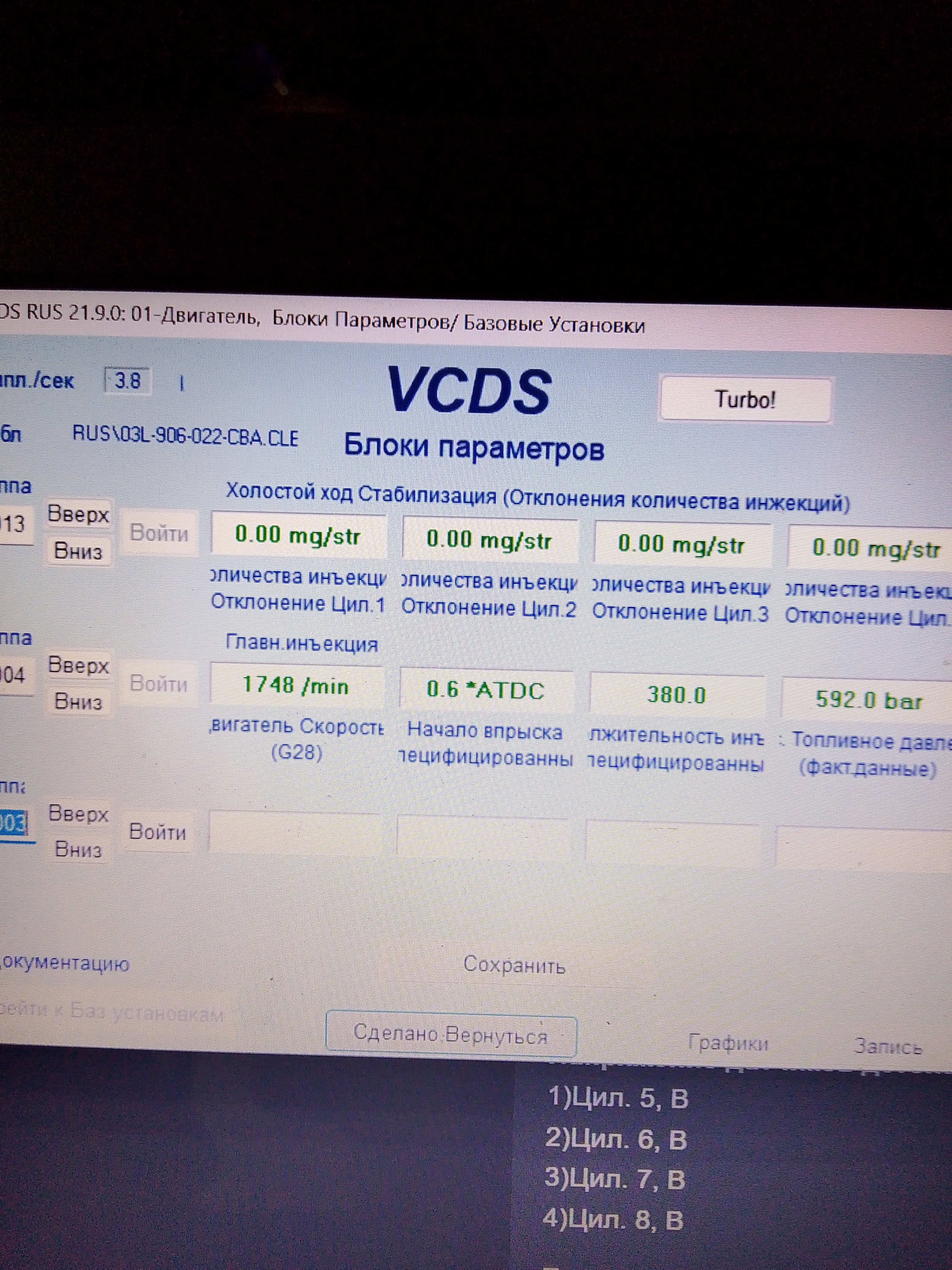

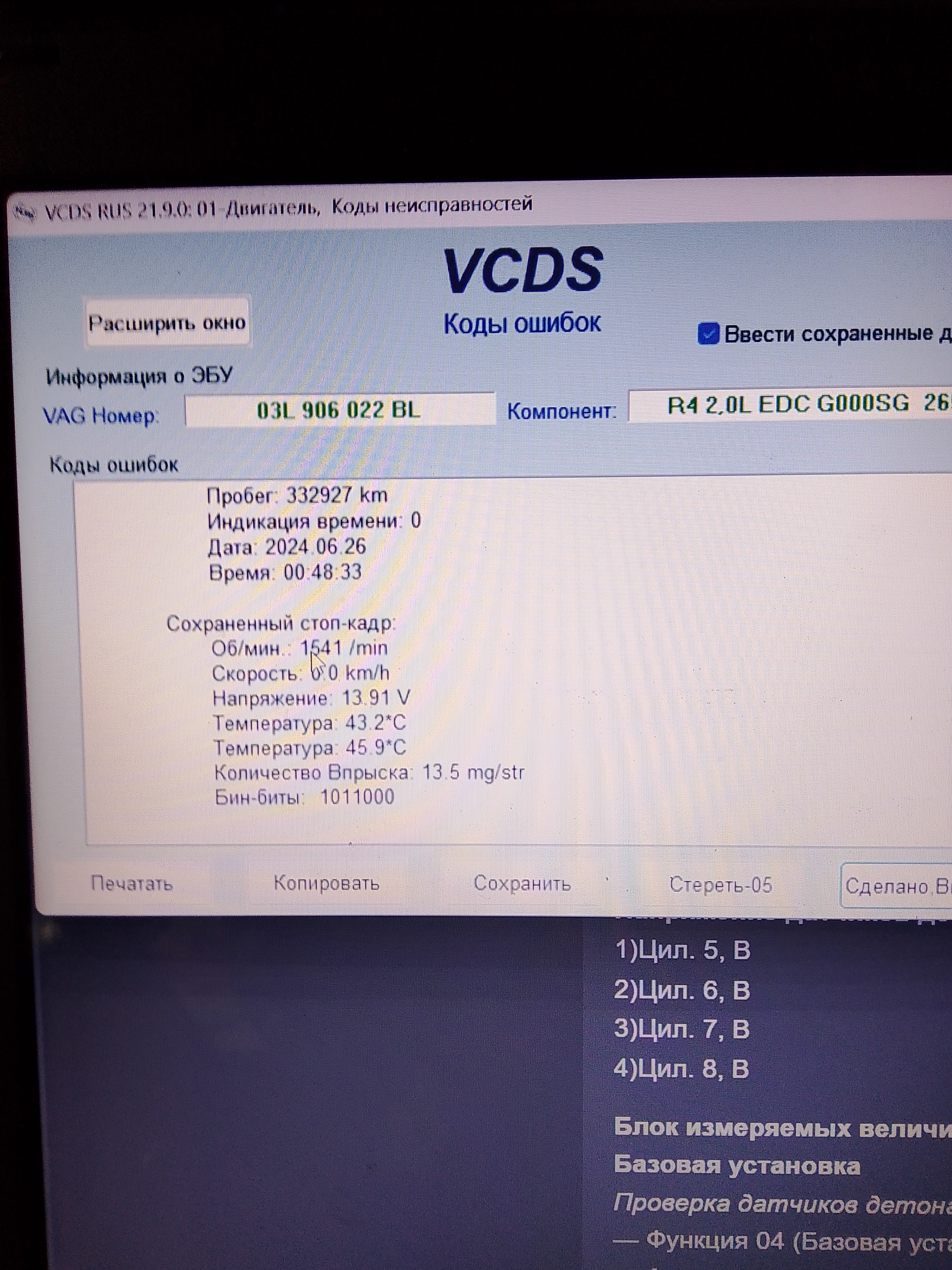

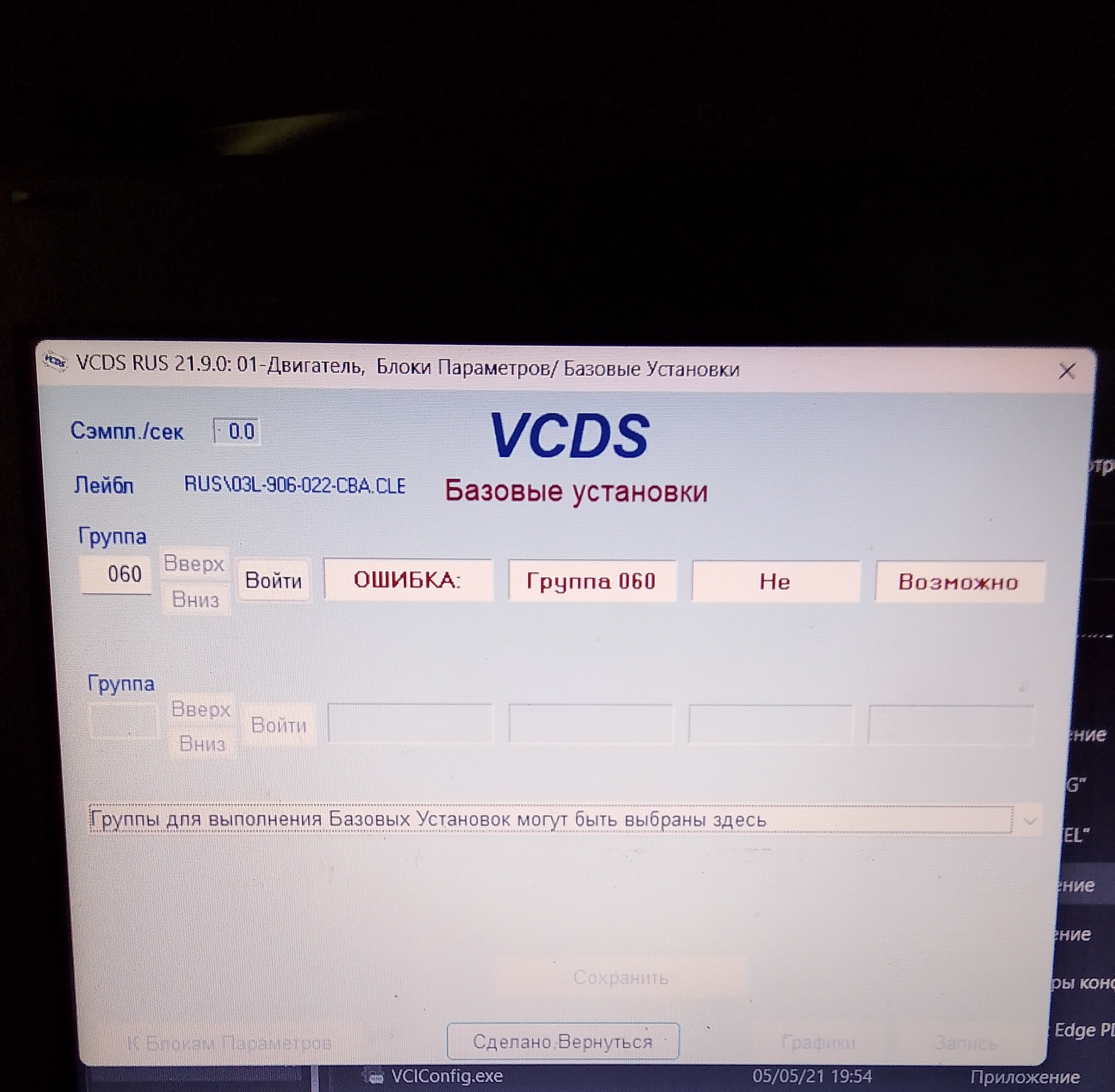

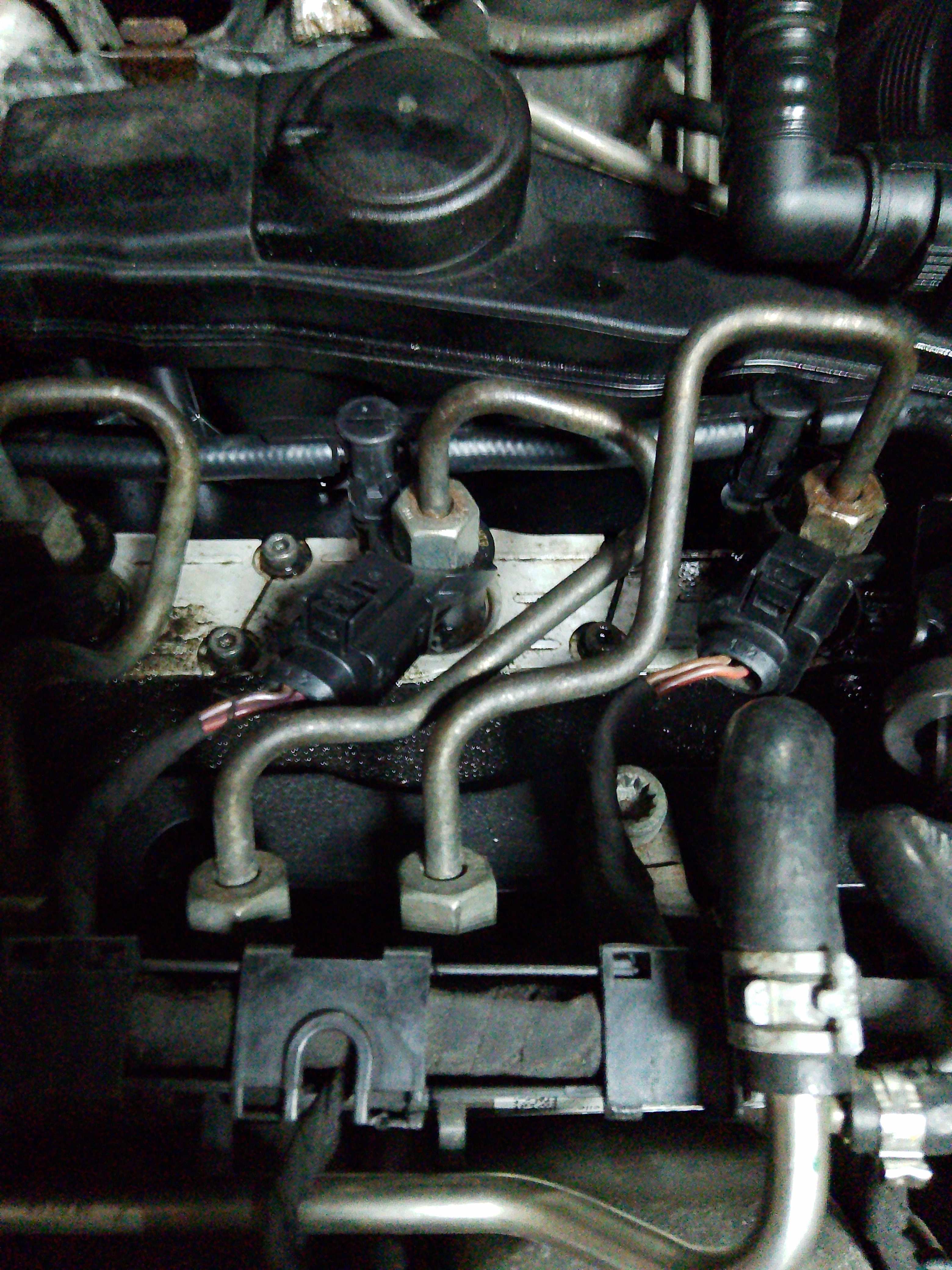

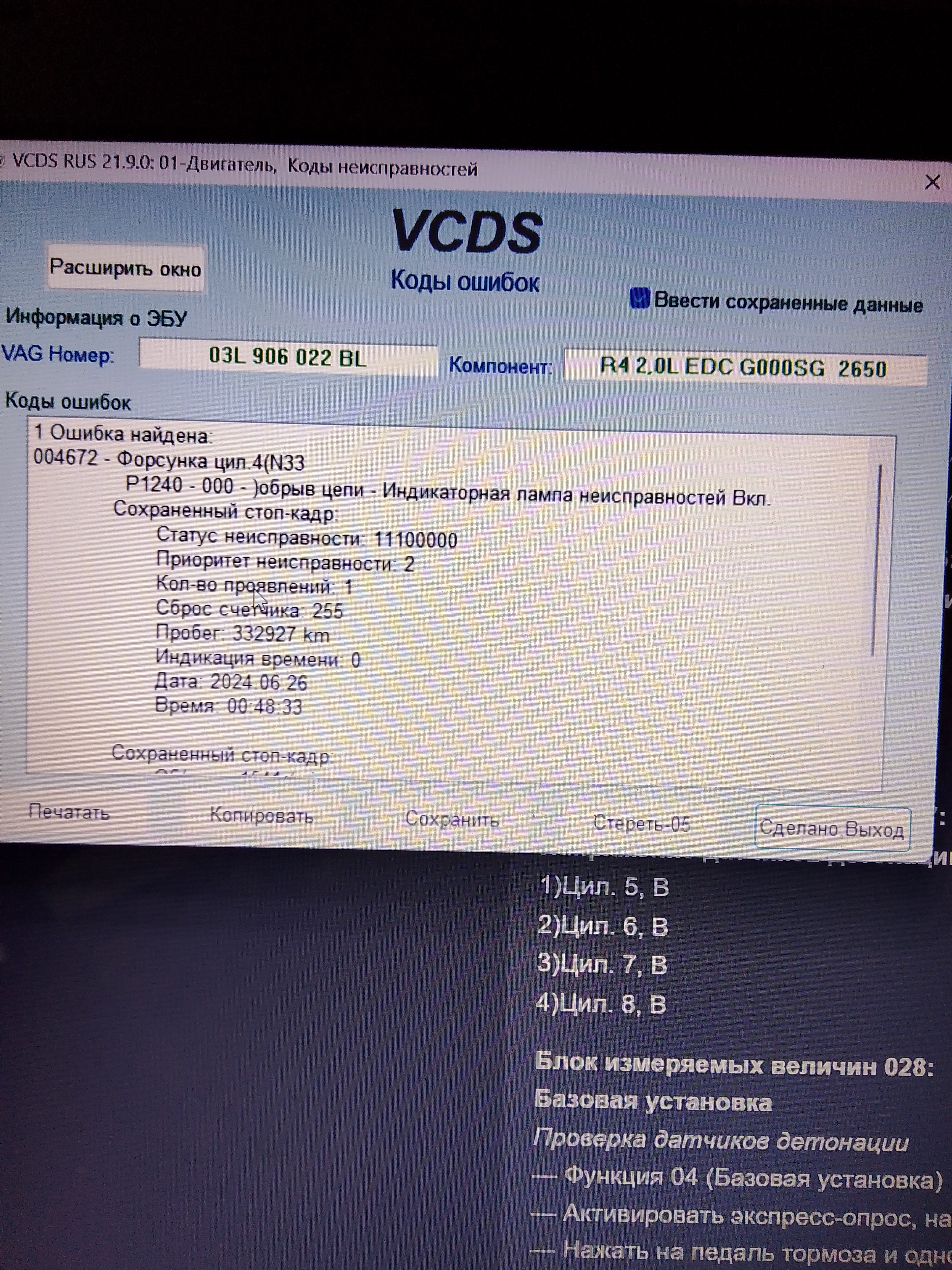

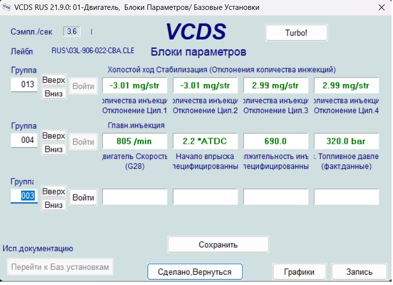

Приехал пассат б 6 дизель
Ошибок нет колбасет его как будто не работают 2 цилиндра импульс на форсы есть
Хотел сделать адаптацию дросильной просто и тут бац
