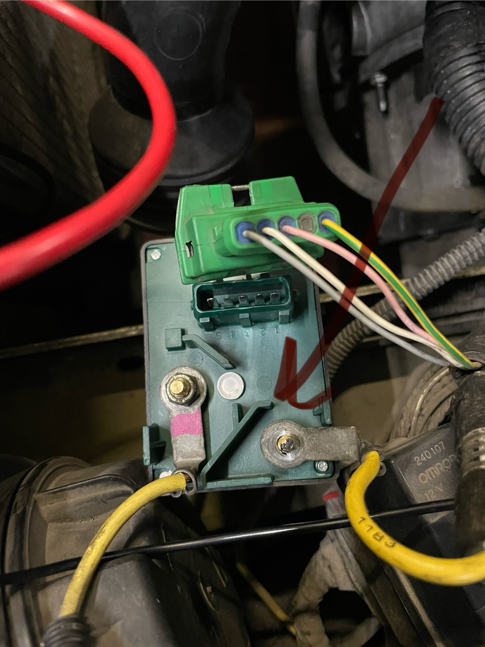

Автомобиль Пежо 307 1.4 дизель. Мотор не развивает обороты свыше 3000. Причина, блок накала, а вернее.. если отключить от него нагрузку( свечи накала) то мотор нормально работает и крутиться до 5000 тыс об/мин
Подробнее:
На фото блок накала. С него выходит толстый провод на свечи накала( на фото). Если его отсоединить, то мотор работает как надо, если обратно прикрутить, то перестает развивать обороты. Дело точно не в свечах или проводе на них. Подсоединил простую маломощную лампочку и ситуация та же. Если лампочку как нагрузку снять, то становиться все в порядке.
С блока управления свечами, выходит провод на ЭБУ. При подключении нагрузки на рэле( лампа, свечи), на нем падает напряжение с 10в, до 1,7в. По сути так и должно быть, таким образом эбу видит что свечи не оборваны и могут накаляться. Или я ошибаюсь.

Если проблема со свечами, то стоит с ними разобраться. Реле меняли, а со свечами что? Проводку до реле накала от ЭБУ проверяли? Может что замыкает в косе. Бывает что позатерают в маске ошибки, а ты потом не можешь понять что происходит с авто.
Реле 2 новых лежит. Вместо свечей подкинул обычную лампу пробник. Проводка проверена. С реле отдельный провод- выход на свечи накала, если при работающем моторе снять этот провод (нагрузку) мотор развивает обороты, если на это место обратно одеть провод или простую лампочку, мотор прекращает развивать оборот свыше 3000. То есть, как только на реле появляется нагрузка( не важно, это свечи или простая 5W лампочка) двигатель сразу перестает развивать обороты
Что-то странное опорное напряжение от ЭБУ. Первый раз вижу 10 вольт. Может там собака порылась?
Напряжение питания реле не проседает при включении зажигания, контакты 1 и 3? Давно возился с похожим. Машина в аварию уходила. Там два провода с ЭБУ идет. Один сигнальный о включении реле и вроде 5 контакт. А на четвертый управляющий идет питание с ЭБУ на включение реле. Надломился в косе провод управления реле с ЭБУ. Могу попутать местами, но суть такая была.
