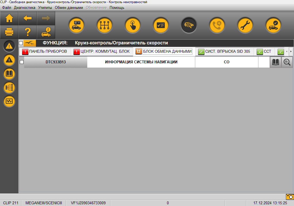

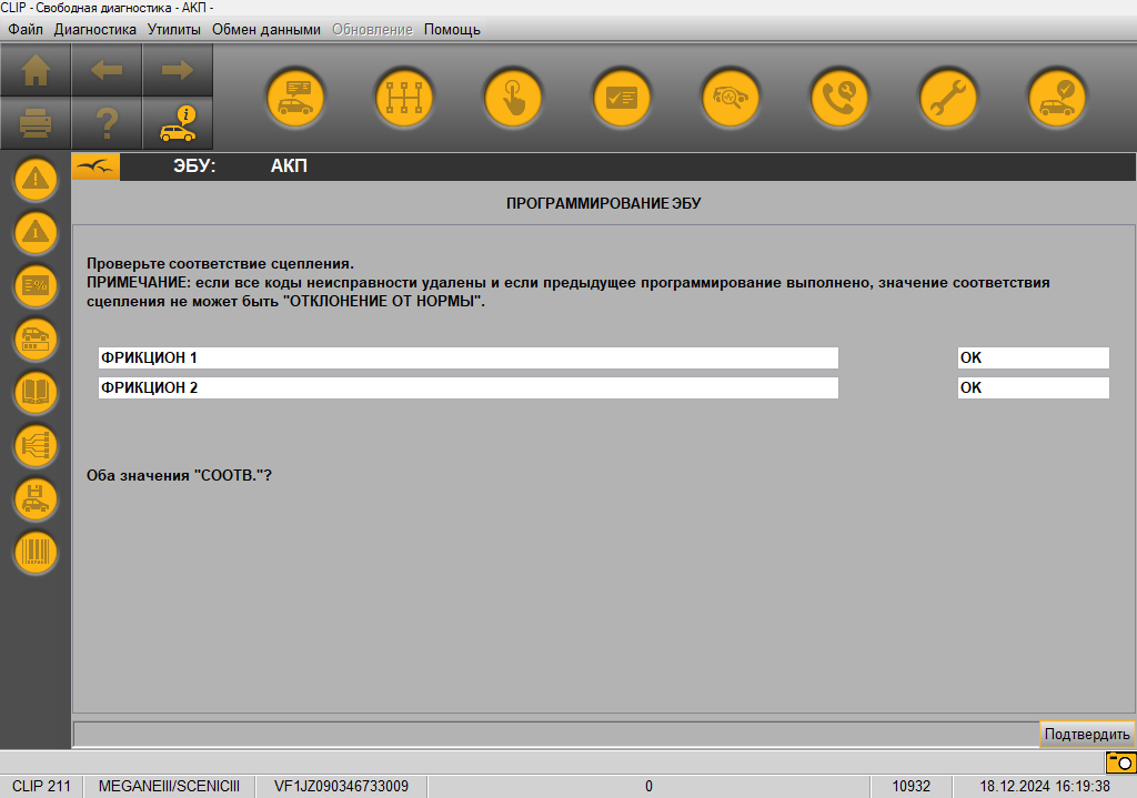

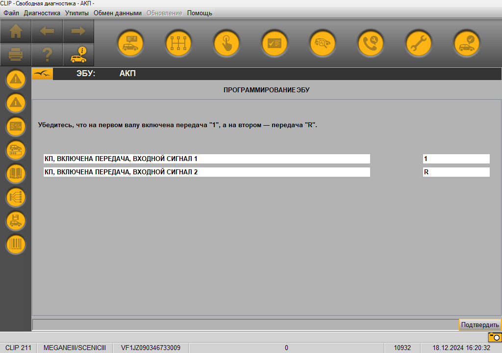

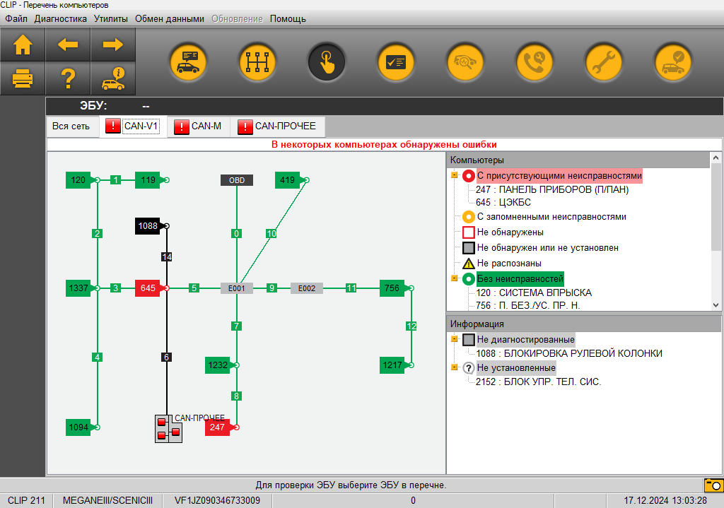

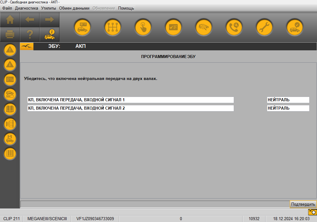

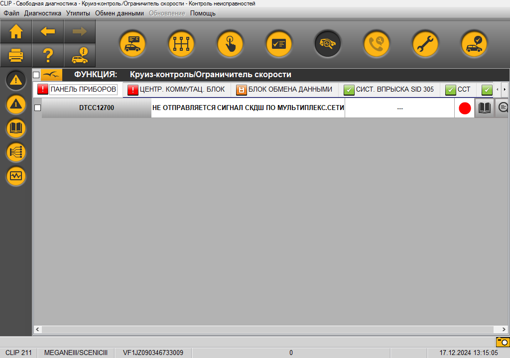

Всем доброго времени суток.После замены эбу акпп было сделано программирование клипом эбу все по инструкции.но проблема с переключением передач на D не ушла ошибок нет, но передачи с 1й на 2ю так-же периодичаски пропадают, нажимаешь на тормоз слегка начинают переключатся.остальные передачи включаются без нареканий.до замены эбу было почти так-же только она вообще не хотела ехать пока не выключишь зажигание .на механике все передачи работают ошибок по акпп нет.что кто подскажет? Ошибки только эти.
Проверьте (а лучше поменяйте) датчик педали тормоза (если два, то оба).
