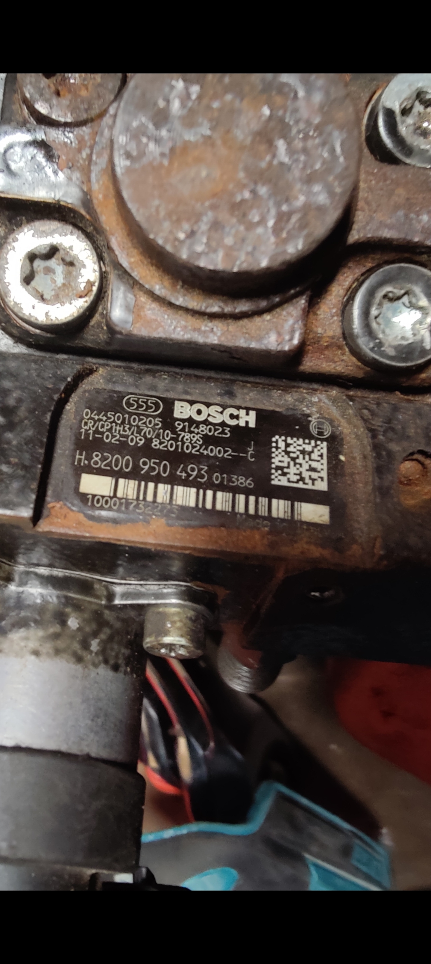

Renault Trafic 2011 M9R на электромагнитных форсах , bosh cp1h3 насос

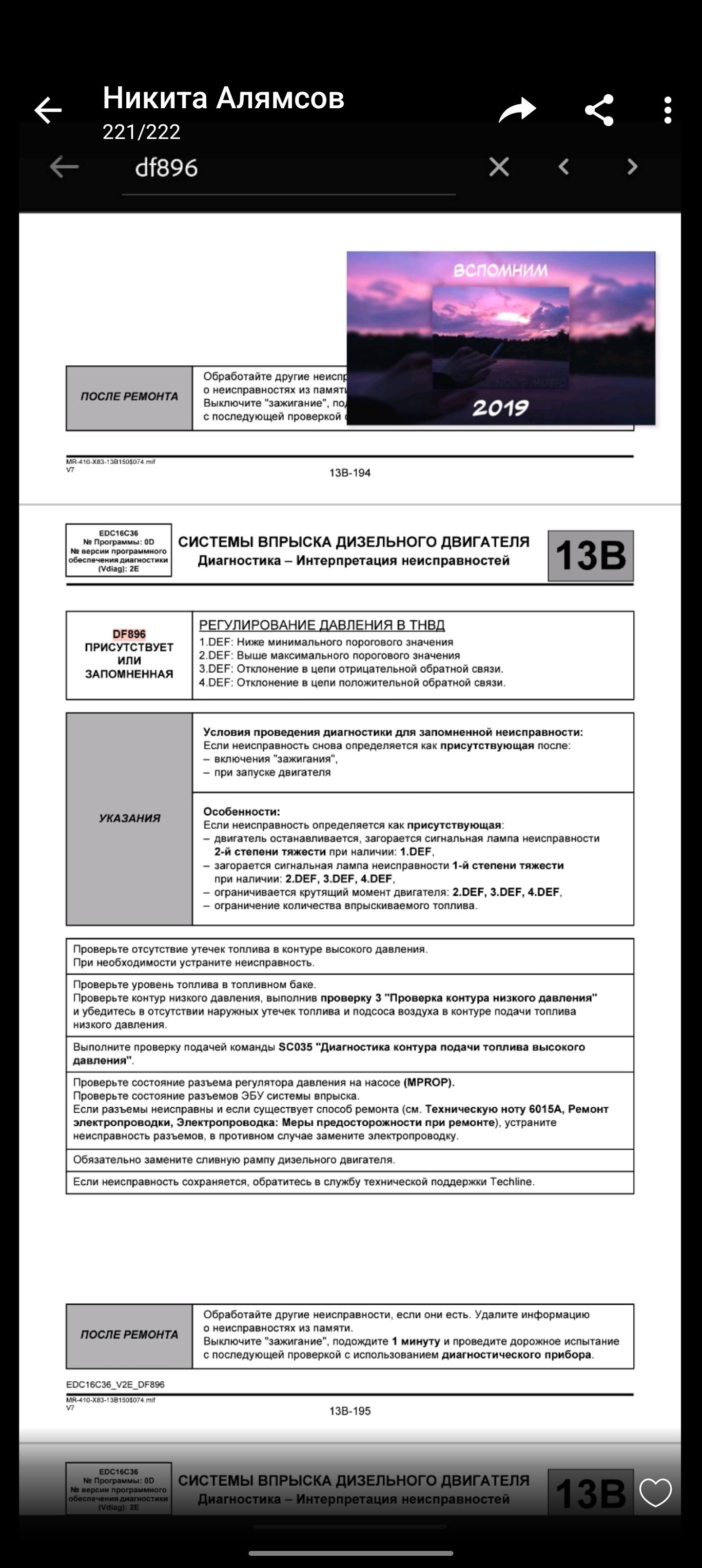

Имеем ошибку DF896 Регулирования насоса. Отрицательное Отклонения в контуре.(постоянно под нагрузкой)

Проблема вылезает только на ходу. При начале наддува турбины. (2500-3000 rpm) Показатели подачи топлива улетают за 50(а остальных случаях подача прыгает 3-10 ну бывает 20) и мотор падает в аварию и ограничивает мощность или вовсе может заглохнуть. на ходу зажигание переключаешь и с толкача едешь дальше
