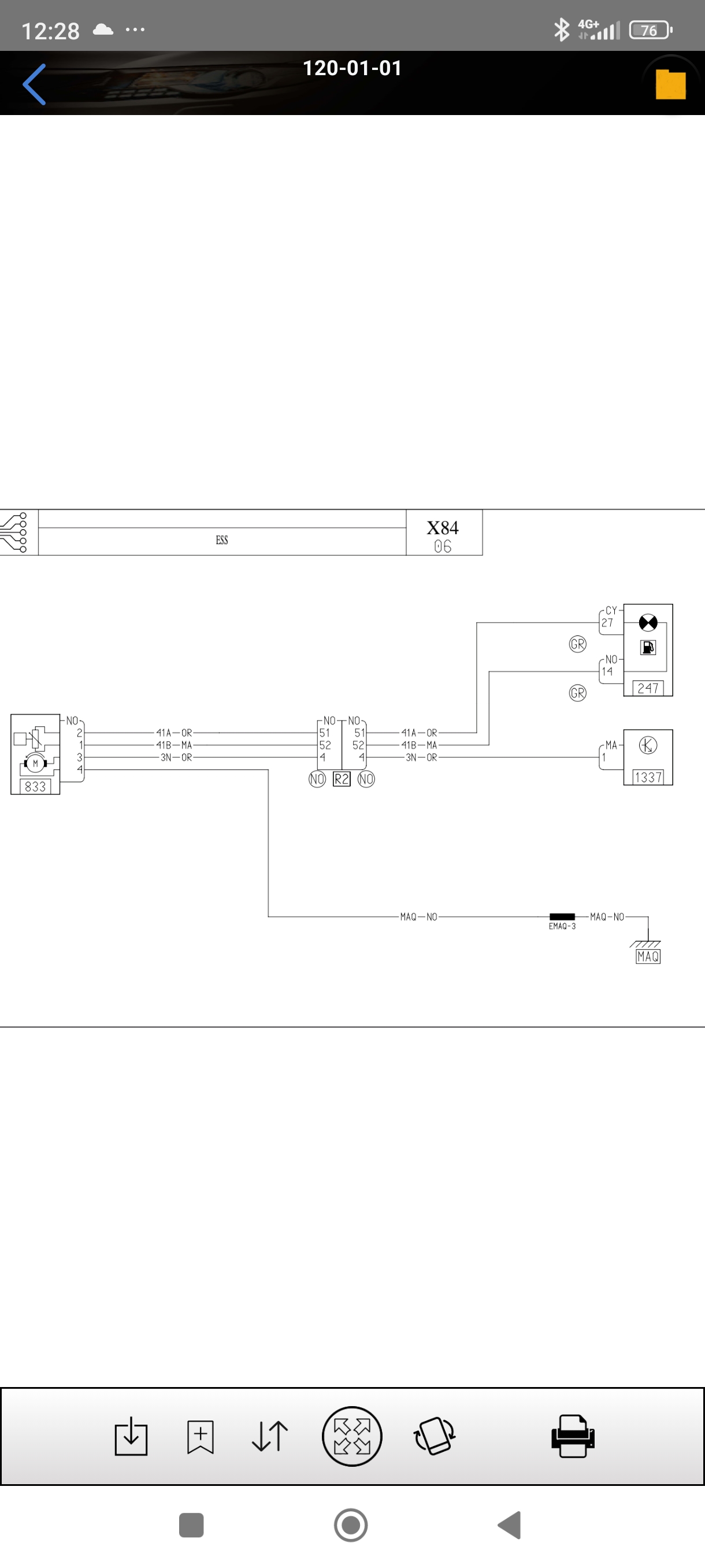

Приветствую всех, пожалуйста подскажите,авто не заводится,нет давления в топливной рампе,плюс на бензонасосе появляется на 1-1.5 с и пропадает,при запуске двигателя где-то сильно шёлкает,какое то реле, иммо не заблокирован,искра идёт.
Что может быть с насосом,клеммы на насосе и разъеме чистые.
Смотри соединения с массой, щёлкать может реле, сопротивление мотора бензонасоса замерь, запитай насос отдельно-посмотри вообще жив ли он,проверь соединение на переходной фишке,1-1.5 с это может быть подкачка при включении зажигания,давление хоть какое то появляется в рампе?бензин в баке имеется?!
Насос проверен,работает,масса есть на фишке бензонасоса,плюс появляется и сразу пропадает.если бы плюса вообще не было,было бы проще, непонятно куда он пропадает,включаю зажигание 1-2сек и плюса нет, кручу стартер плюса нет.
Реле бензонасоса не справно, в блоке. На плате припаяно, сам блок в салоне, судя по сриншоту схемы..вроде так

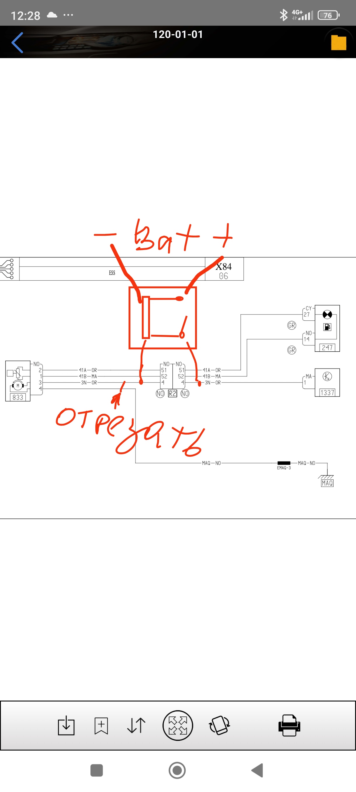

Попробовать эту цепь пустить на управление другого реле и через него развязать на насос

Кое как смог нарисовать схему, попроьуй так собрать, если не принципиально восстановление штатной работы то можно взять плюс от зажигания и подвести к реле
