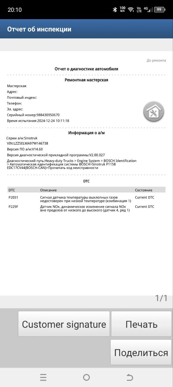

Мучаюсь с Ситраком уже неделю накрылся датчик температуры выхлопных газов вылезли ошибки Р2031 и Р229F.Читал DZ, после замены датчика температуры Р2031 ушла, Р229F осталась и не удаляется. В маске данная ошибка отсутствует, попытался подключиться см2 через маз не вышло, кан на 1 пине пустой 13 тоже пустой остался 11-12 и 6-14 но не подключился. В приборке SPN 520241 fmi 0 датчик сброса аварийного давления топлива поменяли результат тот же. ADBLUE отшита, нокс отключен.Куда копать не понятно.
А вы уверены что Dz их расшифровывает корректно? Я знаю как это выглядит в дилерской диагностике, и далеко всё не понятно а вы через dz пытаетесь что то делать

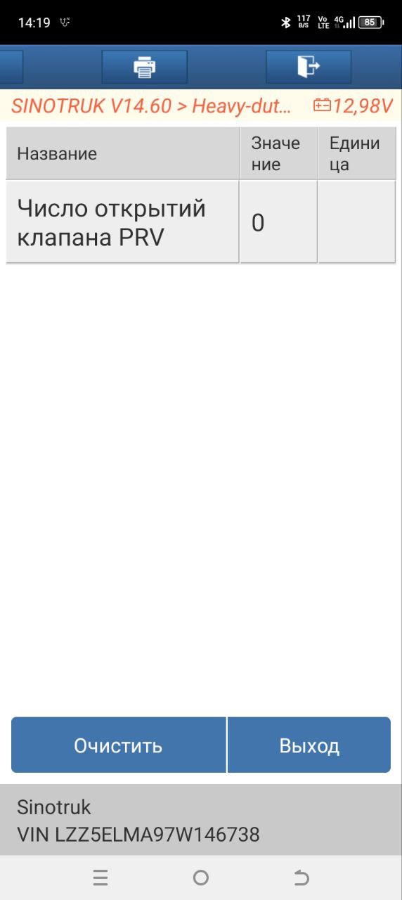

Для этого нужен орига сканер Ситрак, сбросить значение Prv и все будет ок ( это по датчику давления). А кана у них и нету на 1-13. Только 11-12 и 6-14.

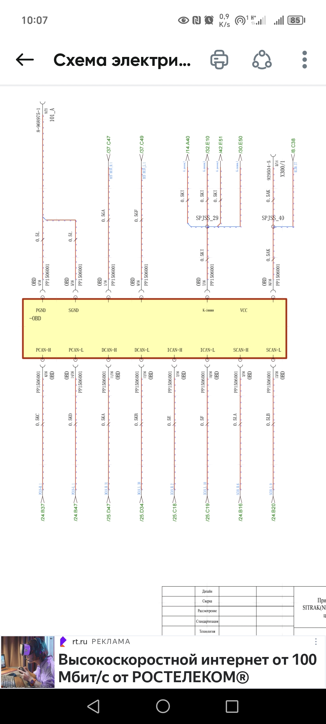

На двигателях вейчай как идет на другие пины, проверено и по эл схемам так и есть
Я не спорю. Я вам говорю про стандартный ситрак что макс, что обычный. Есть на них и 1-9 и 12-13.
Конечно. Выше написал, умеются переходники, сделал специально для чтения таких. 1-9, 12-13 ну и соответственно 6-14
Точнее 11-12.. (12-13 ошибочно написал. Специально пошёл проверил переходники)
