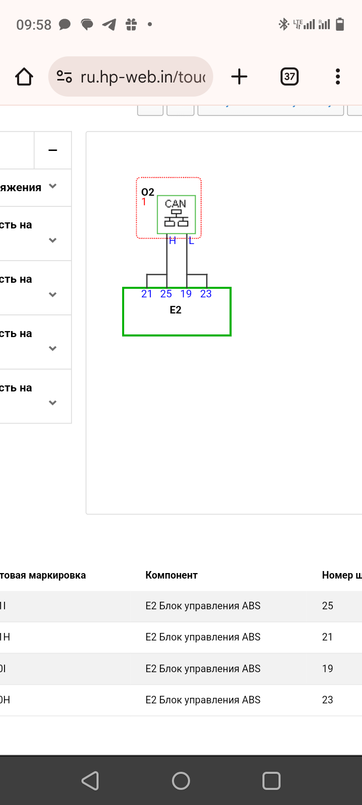

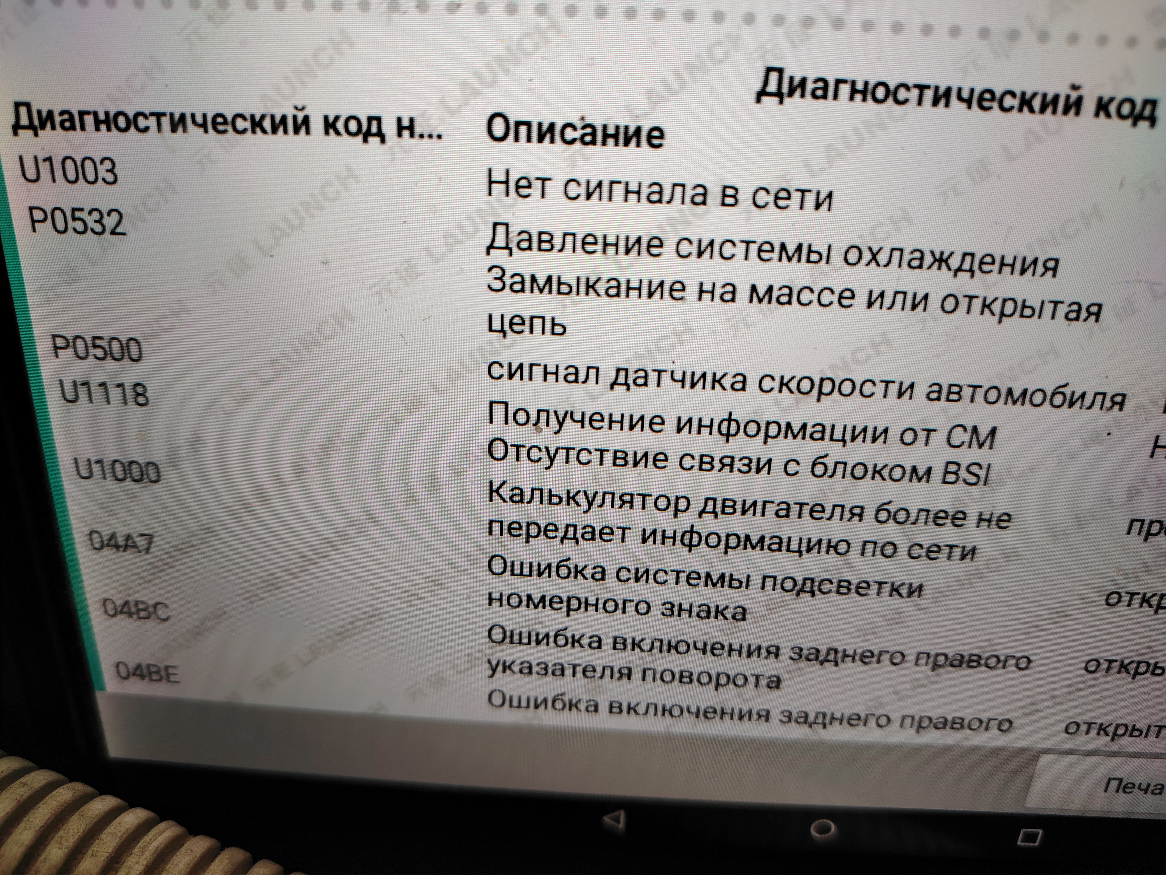

Ситроен с3 робот приехал на эвскуаторе. Трогался и сразу глох. Как будто на 5й трогается. На задней тоху самое. Ошибок много, но в основном по связи блоков. Двигатель не видит акпп и абс. А блок абс вооще не видет. По сцепе должно быть 7400 а у меня 4500 точка. Сцепу проверю а вот ннпойму как проверить блок абс
Мне сцепление ненравится еще. Показания крайних точек у меня 4500-57800 а должно 7600-57800

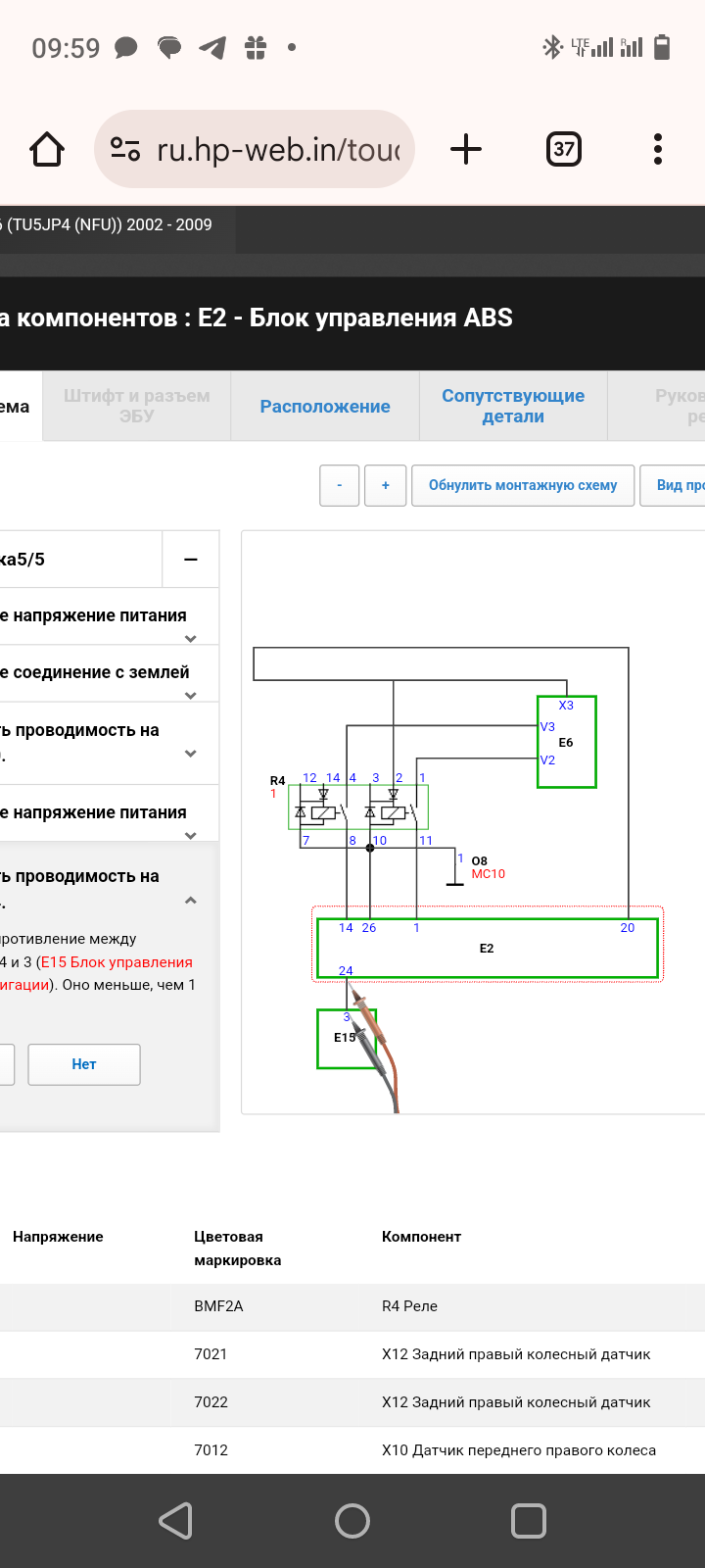

Сопротивление должно на проводе быть меньше 1ом то есть короткая это значит провод целый

Ты пока не разберешь с каном к диску даже не лезь, смысл если у тебя половину блоков не общаются
Просто проблема явная со сцепой. Она запускается передачу включаешь и как начинаешь трогатся как будто резко бросаешь сцепление и машина глохнит. И еще на подьемнике насинаешь трогатся она при переключении с первой на вторую падает в нетраль. Так-же на задней. Блоки я вижу все кроме абс. И когда работает на холостом может лампа зарядки проморгнуть и наприжение скачнет. Слышал тема есть с генератором на этих машинах
Твой блок tcm находиться сейчас в аварии иза того что не видит абс теперь понятно и что такое поведение это ее защитная реакция
Все. Пока не тривожу. Проверяю связь блоков.я узнал что электрическую часть меняли на такую же цыфра в цифру, на предыдущей сгорела микросхема
Нет. Не пойму куда 24 провод фиолетовый идет. Это вроде плюс должен быть. На какую колодку 3 номер.
Нет +на 24.и почему-то на преде 11.5 вольт а рядом 12.5. При снятой фишке прочерки на спидометре и передачи
