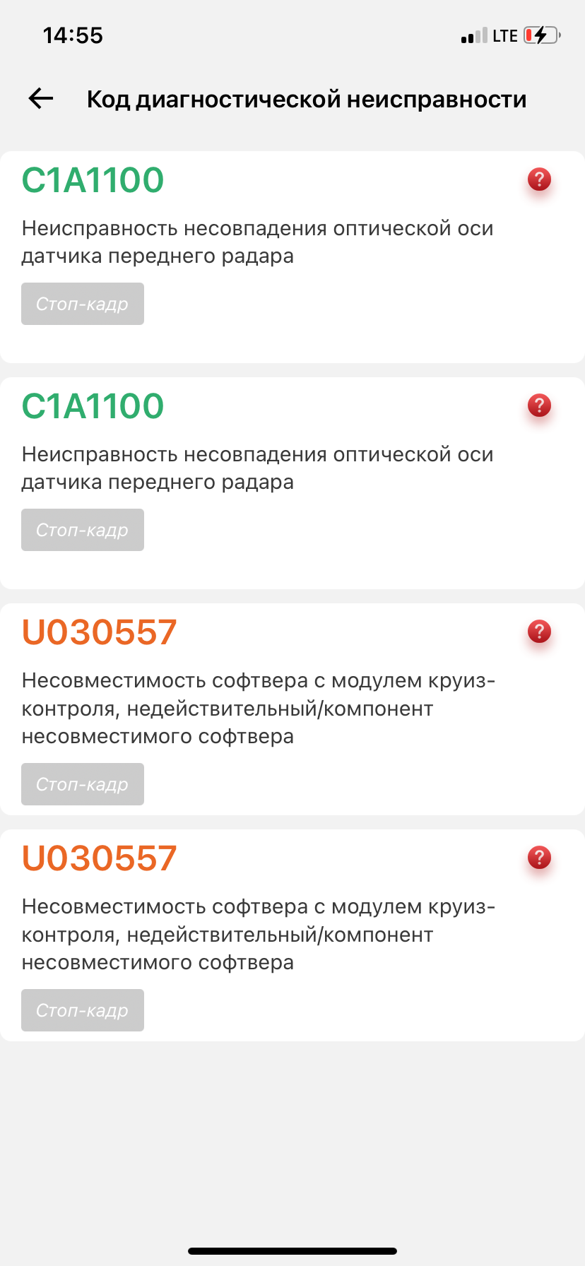

Добрый день коллеги.
Попала в мои руки Королла гибрид 2020 года из USA .
Как всегда с разбитой мордой и как следствие перебитой проводкой.
Родной радар отсутствует в результате не правоправных действий в процессе транспортировки авто.
Хозяин купил радар б/у в результате имеем такое…… (приложение )
Вопрос. Можно ли как-то подружить этот радар с авто?
Заранее благодарен за информацию!
Первый вариант ставить только новый и калибровать, это из официальной информации. Второй вариант слышал что работает с такого же рынка, в вашем случае USA, и такой же комплектации
Номер на радаре который он купил соответствует хоть его авто?
Номер детали согласно документации от этой модели. Но, если речь о номерах софта или комплектации - то не уверен. В тойота центр мне не смогли дать информацию по vin
