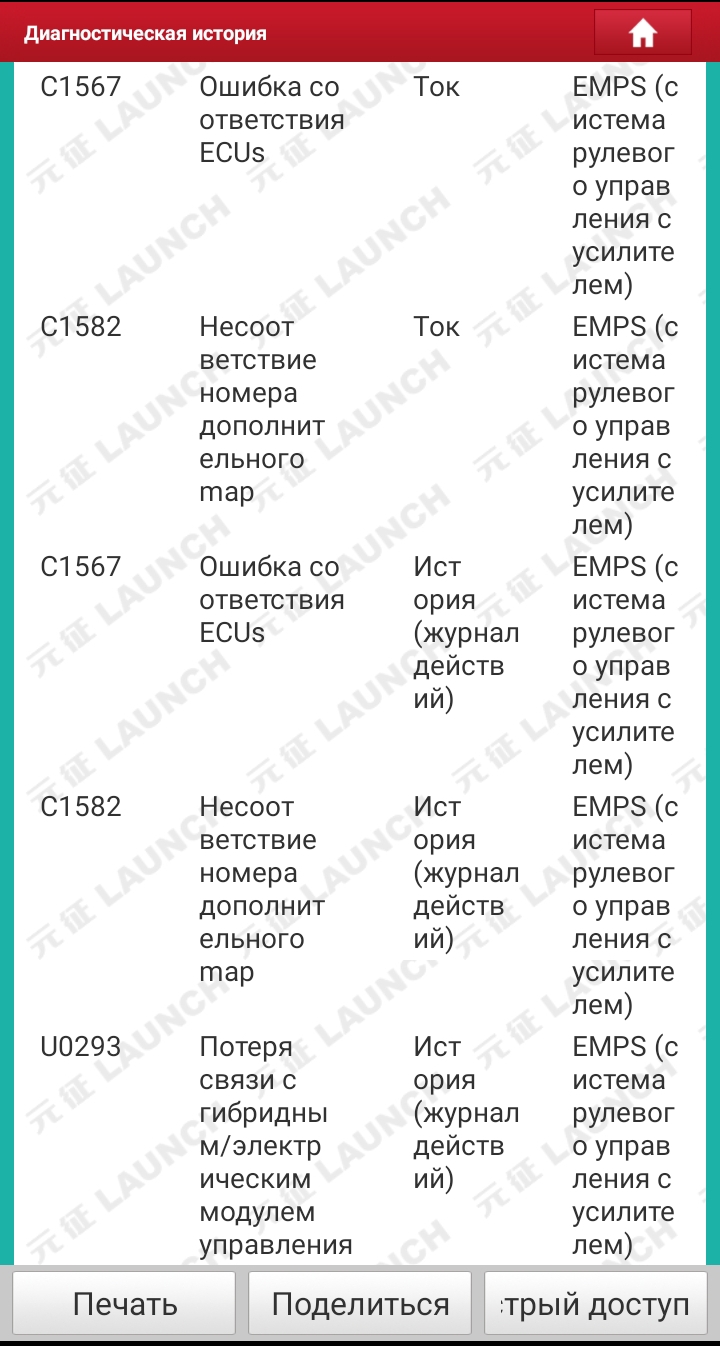

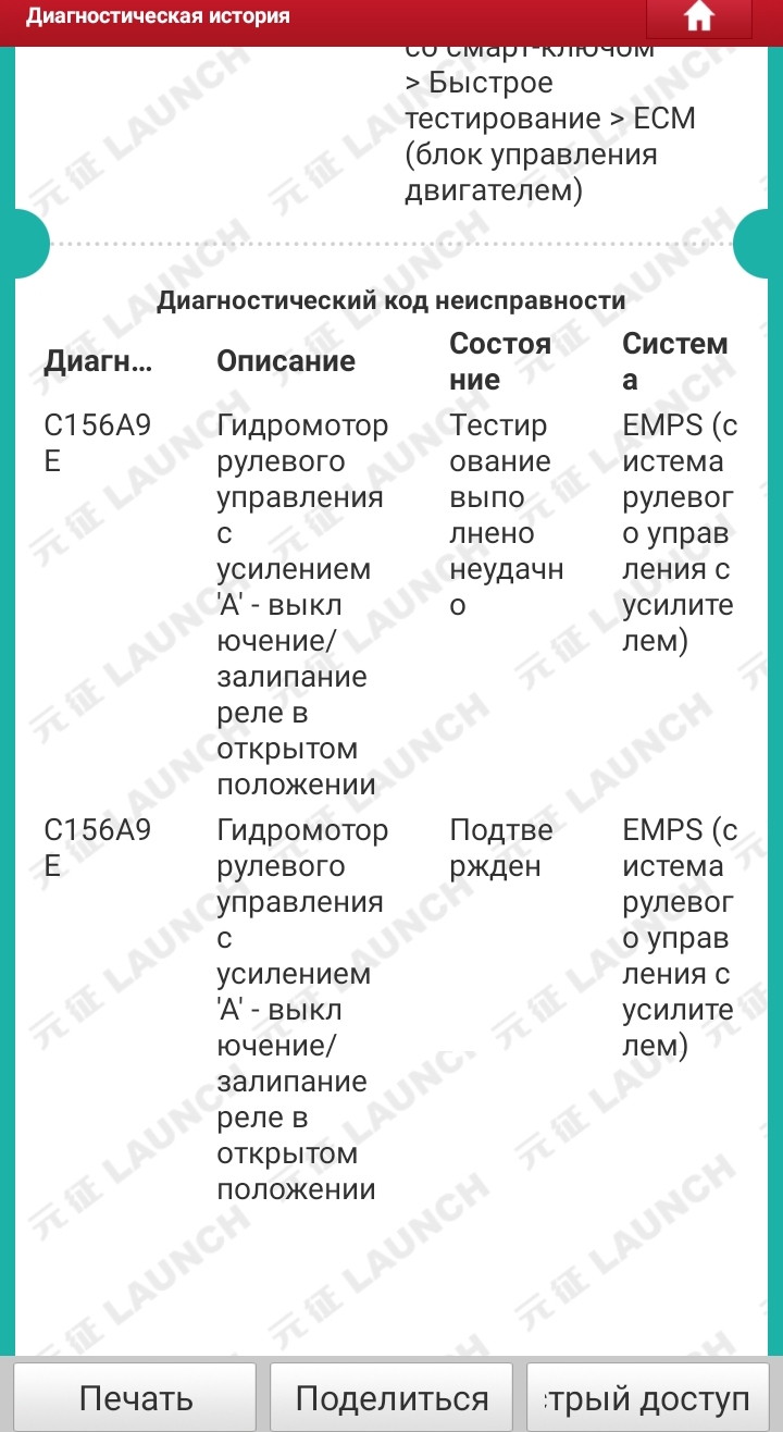

Всем добра! Рав 4 2020 г 2.5 бенз
Может кто сталкивался, отказал эл усилитель руля. Ошибка по залипанию реле. Когда пиктограмма руля горела жёлтым, блок выходил на связь. Сейчас красным, сканер не видит ЭБУ эура. Преды целые. Как я понял , ЭБУ уже в рейке, а не как в прошлых поколениях блок отдельно. Где искать это реле? Оно в рейке? Может у кого схема есть на эту машину. Помогите пожалуйста!
, похожая проблема была на джете. Проблема оказалось с блоком эур, который там же на рейке с мотором. Попала влага, залило блок
, ну ошибка звучала примерно также, как у автора. Вроде, ошибка клеммы 30.
, так сейчас блок не выходит на свчзь. Поэтому в любом случае лезть туда
, снимай рейку, проверь питание для начала. Если приходит, тогда в блок лезть
