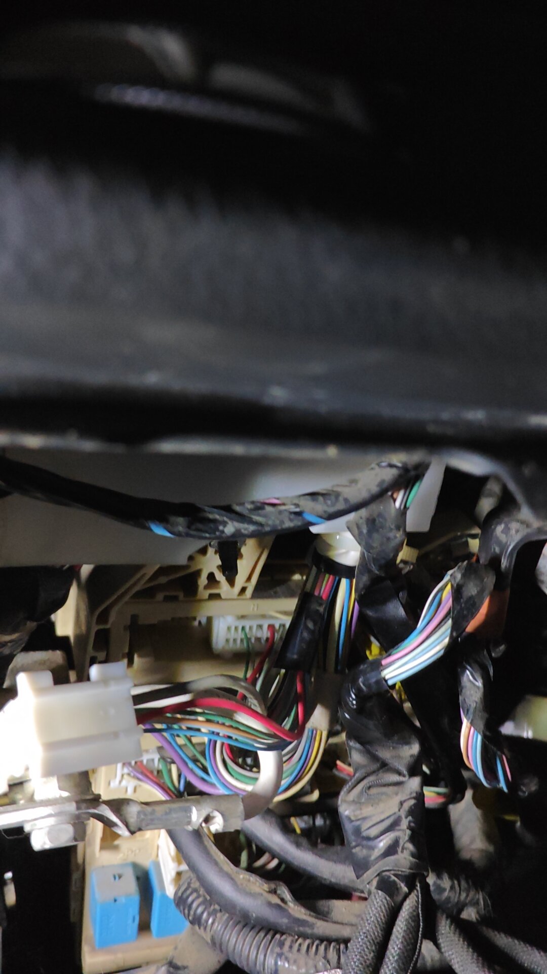

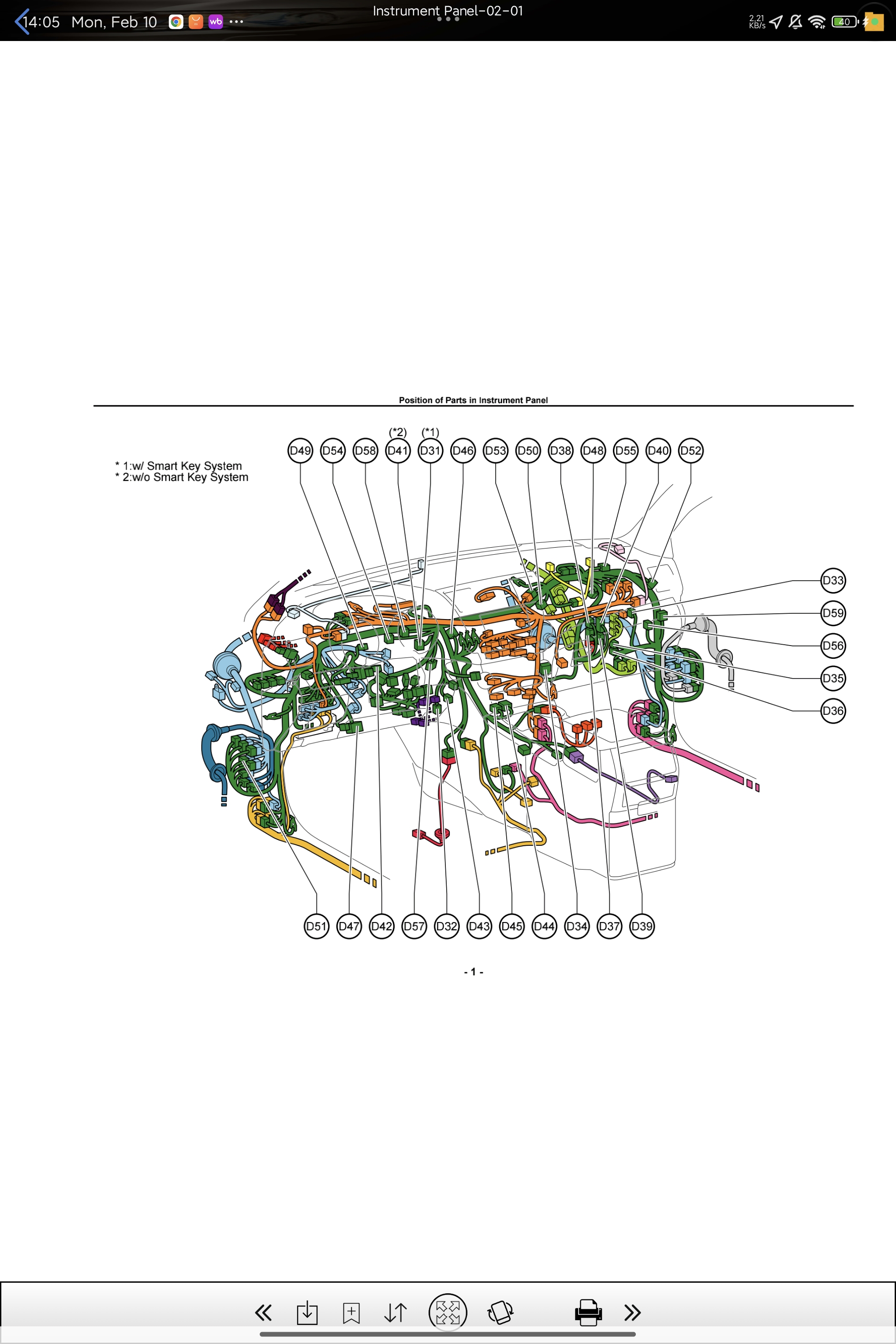

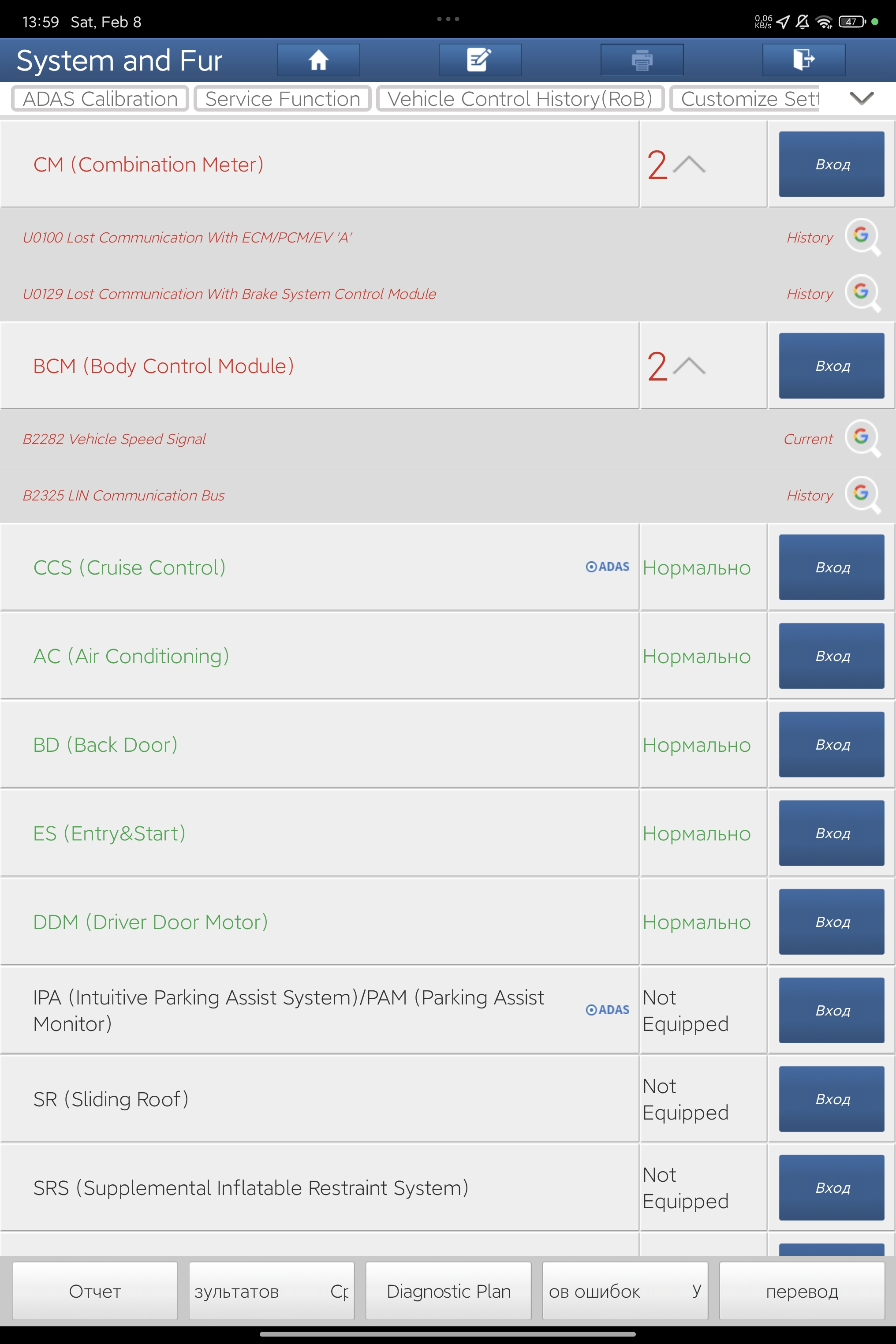

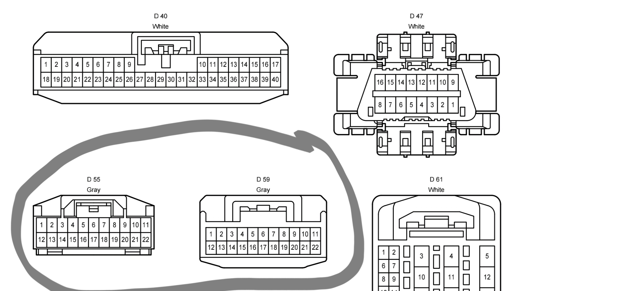

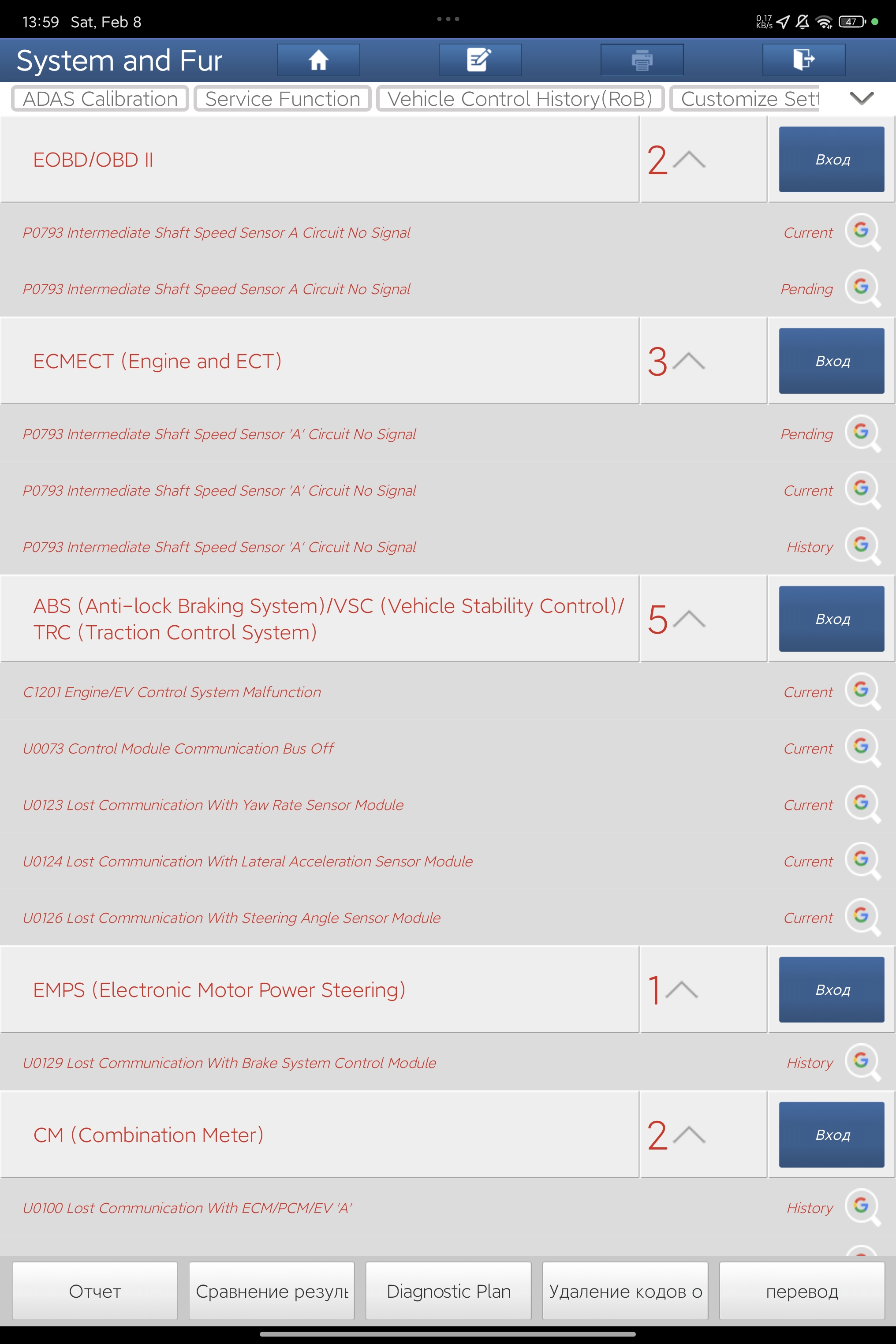

Авто запускается, едет, но приборка в аварию уходит, т.е. пропадает индикация АКПП, обороты на 0, температуру ОЖ не показывает, горят АБС, SRS, скользкая дорога. Отключал блок SRS, ABS, ECU. на Кан шине висят 9 и 11 вольт. Никак не могу найти что валит ее. По схеме ищу штекер D55 серый и D59 тоже серый, который идет в распред коробку, но таковой там (под рулем слева, ближе к стойке) найти не могу. Может не там ищу, подскажите, пожалуйста, кто сталкивался с подобным.
Единственная зацепка это штекер верхний самый, в котором объединены 2 фишки - при ее отключении приборка и обд оживают, но авто глохнет.
Помогите, пожалуйста, кто чем может в какую сторону рыть. Буду искренне благодарен.
