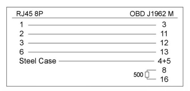

Сегодня допилил енет,подключился через , vdash, на связи только CEM. Что может быть
Разобрался.подключил vdash через головку UCDS orig и всё получилось. Вчера также пробовал но не хватало j2534 драйверов во vdash. Накатил дрова и заработало. Диагностика в вольво по шине Кан, enet програмирование по DoIP.
