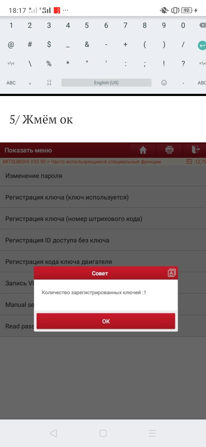

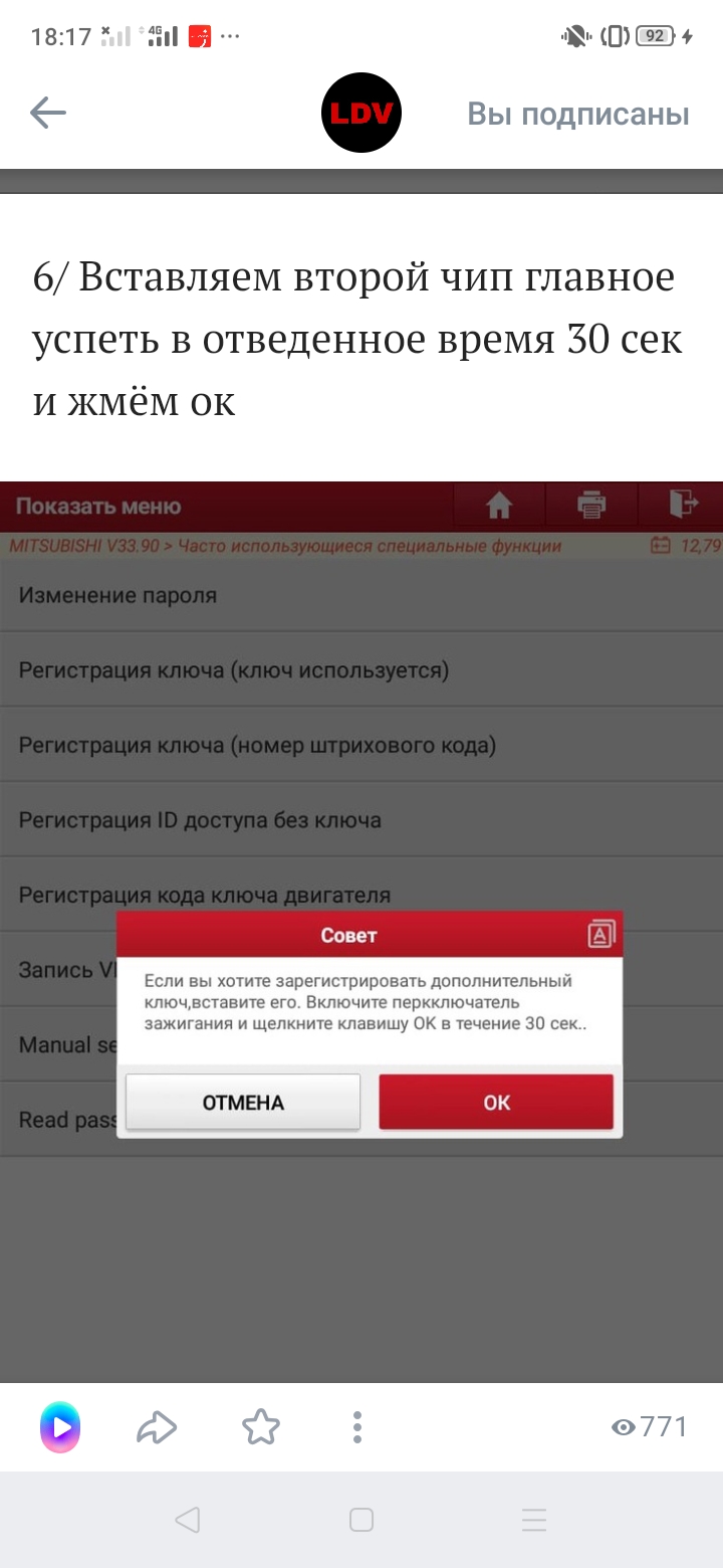

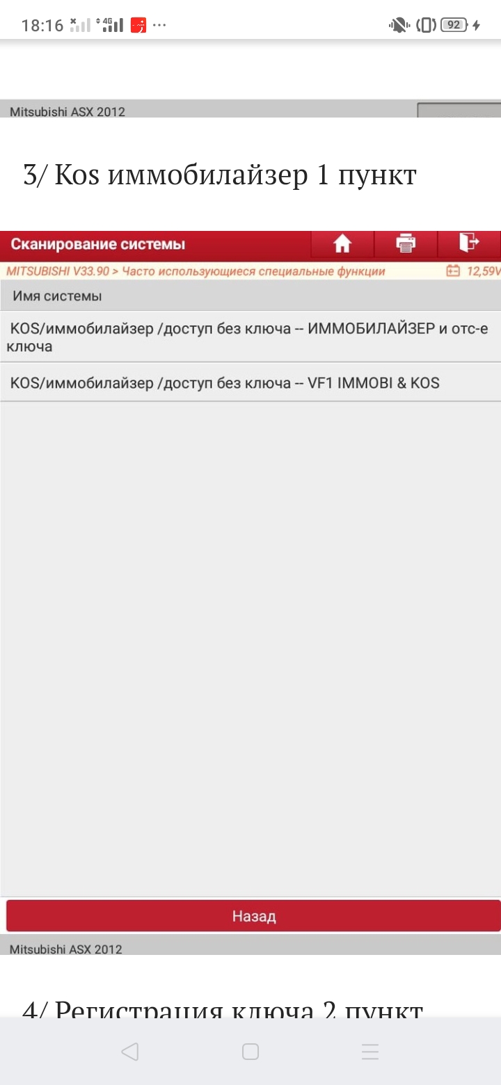

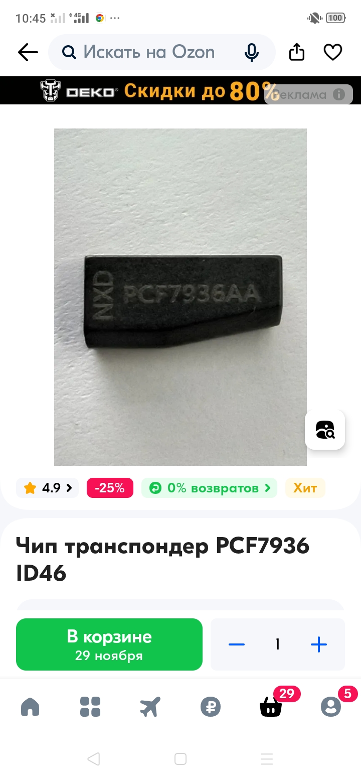

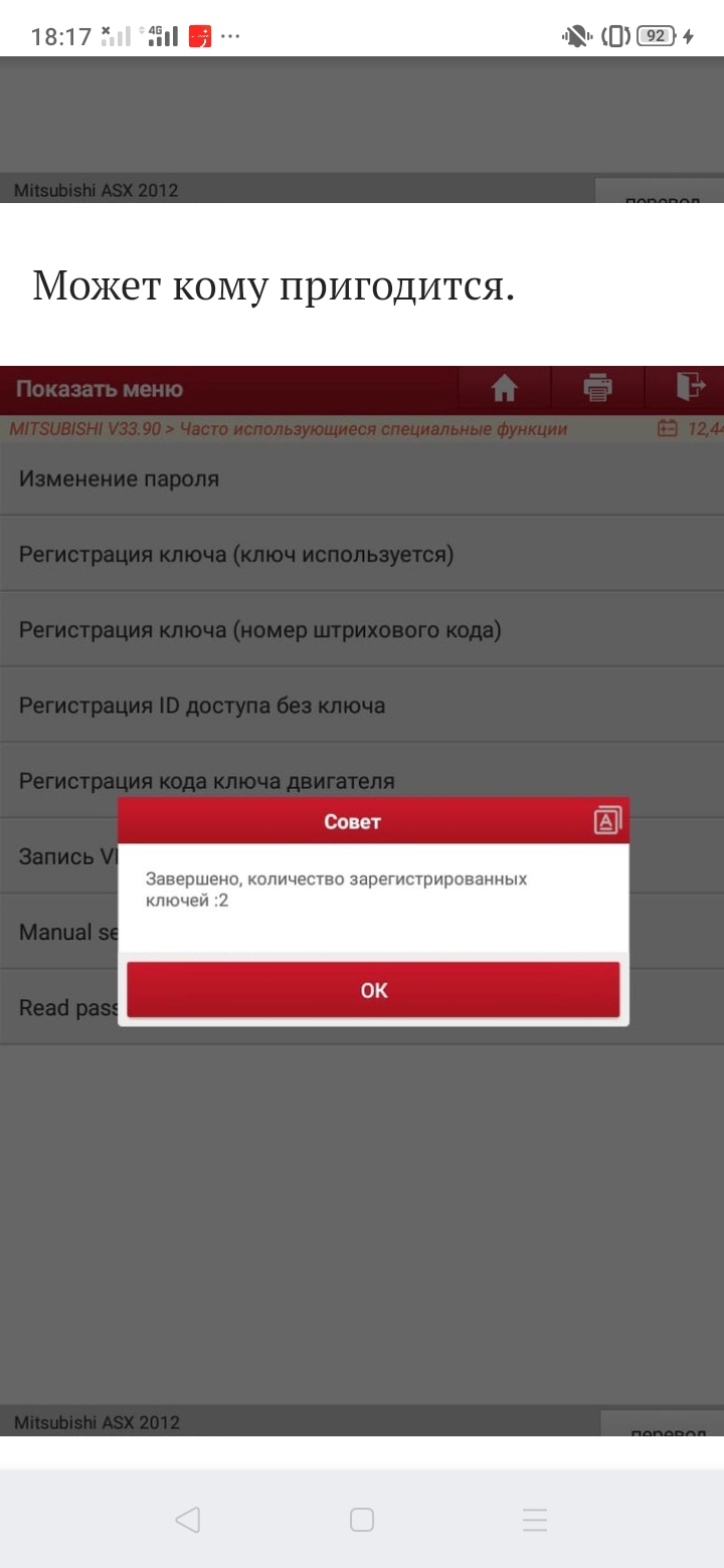

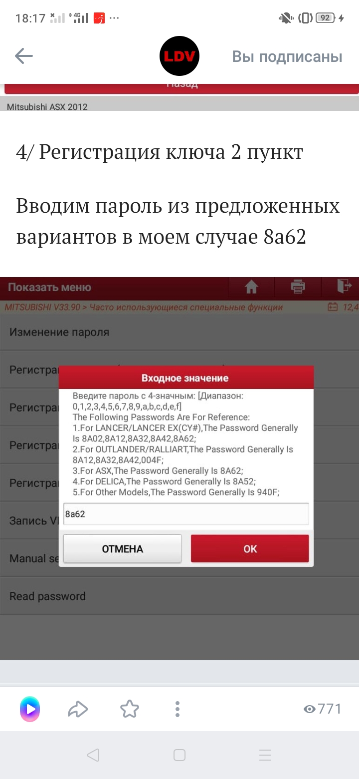

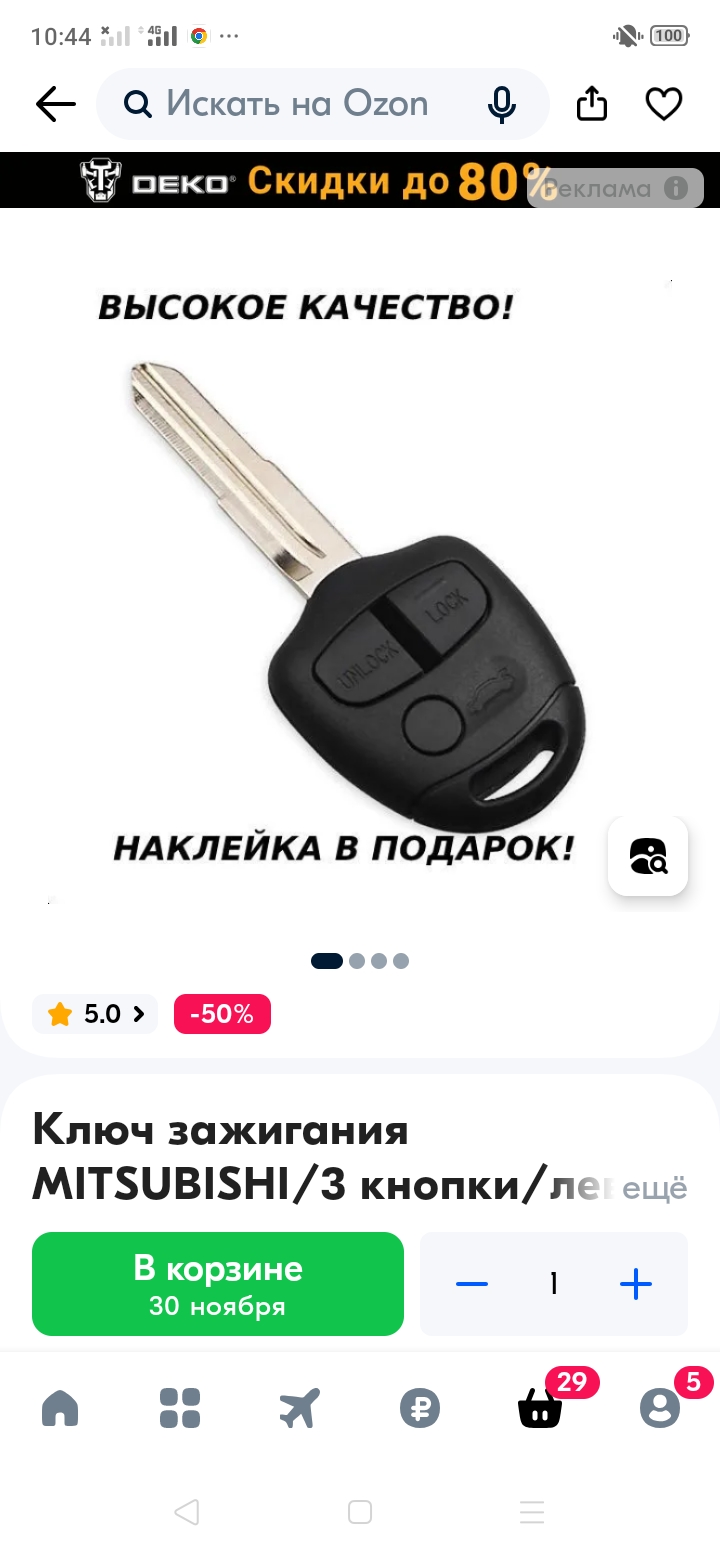

Здравствуйте, друзья!
Скажите, пожалуйста, кто-нибудь прописывал чип транспондера ключа Митсубиси АSХ , американской сборки с помощью Diagzone ?
Мой пишет что функция не поддерживается, хотя пин код определяет, продавец говорит, что должен поддерживать. Может в кодингах ЭБУ что то нужно включить чтобы получить разрешение...?
На Hyundai Elantra XD спокойно перепрописал ключи. Это мой первый опыт, буду благодарен любой информации.
