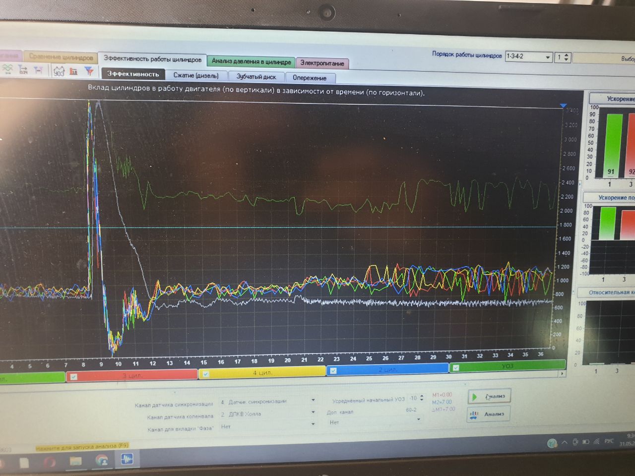

Здраствуйте . Такая проблема на прогретом авто при влючение D передачи когда стоишь на тормозе сильная вибрация по салону .
Подушки все новые (конечно новое это не значит хорошее ) после замены где -то на сервисе вариатора у клиента не чего не изменилось .
Компрессия везде 11. свечи новые . давление на 0.3 от нормы (подключал отдельно болон с бензином под давлением прям к рампе ) изменений нет . Вихриевые заслонки обслужены.
Ошибок нет .Скрипт CSS
1 .просто холостые обороты.
2. на включеной d передаче .
Честно сказать не знаю , но такое только на D передаче на R все отлично вибраций нет .
промерил зазоры . по мануалу in 017 -023 у меня только на отдном 0.16 везде 0.20
ex 0.27 -033 все практически 0.35 ,0-30
Возьмите стетоскоп и послушайте от куда вибрация идет, проблема походу в механике , осцил навряд ли поможет.
