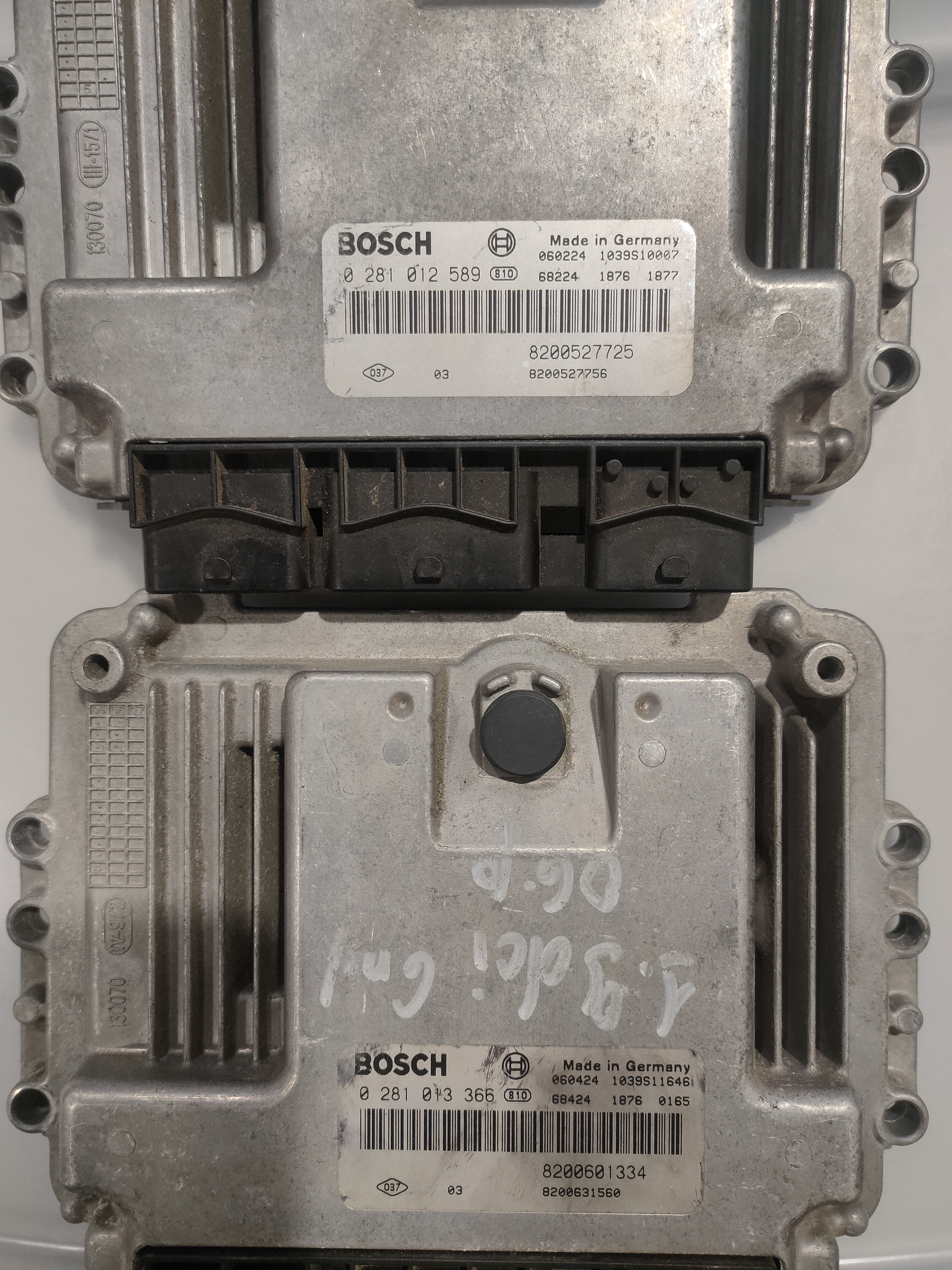

Доброго времени суток. Столкнулся с проблемой подключится к блоку меган 2 модулем 77 (edc16 бенч) по пин мануалу самого пцмфлеша. В наличии 2 блока и тишина. Сканматик 2 с бенч проводом. Кто сталкивался?

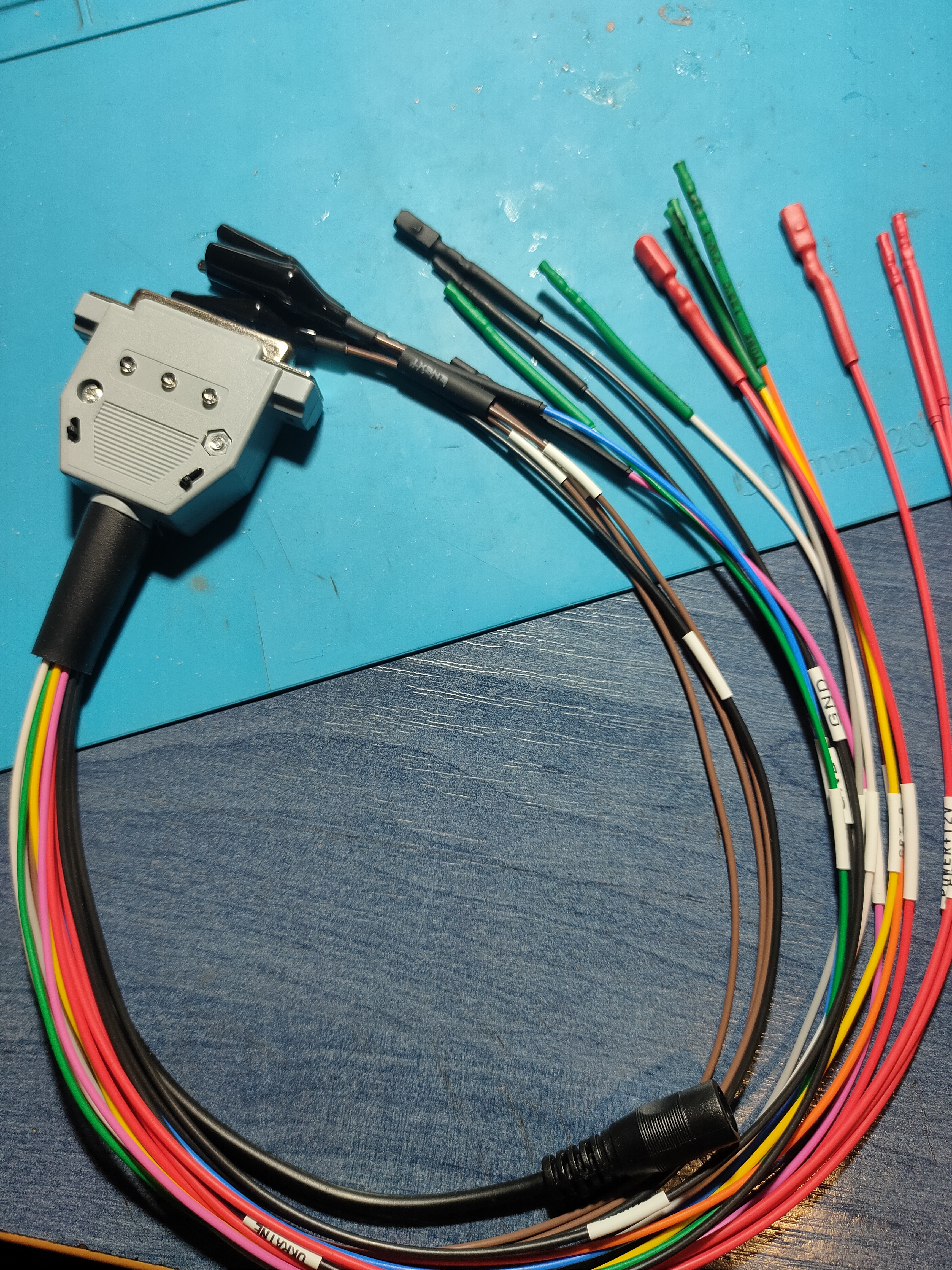

Сталкивался, кидал Олегу логи, фото бут-бенч кабеля, он подсказал что нужно допаять, все сделал, но...ничего не получилось. В итоге сказал, что нужен павербокс, бенч кабель не катит, что-то связано с питанием/гпт.

master_guide и что внутри твоего кабеля? Разница китай, не китай? У меня оригинал, там внутри транзистор, который вкючает питание с Л-линии, остальные простые провода. С двумями светодиодами. Думаю муля здесь такая, что сенсоры распредвала и коленвала 12-вольтовые, а не 5-вольтовые, как на других блоках. Соответственно и гпт по другому....
