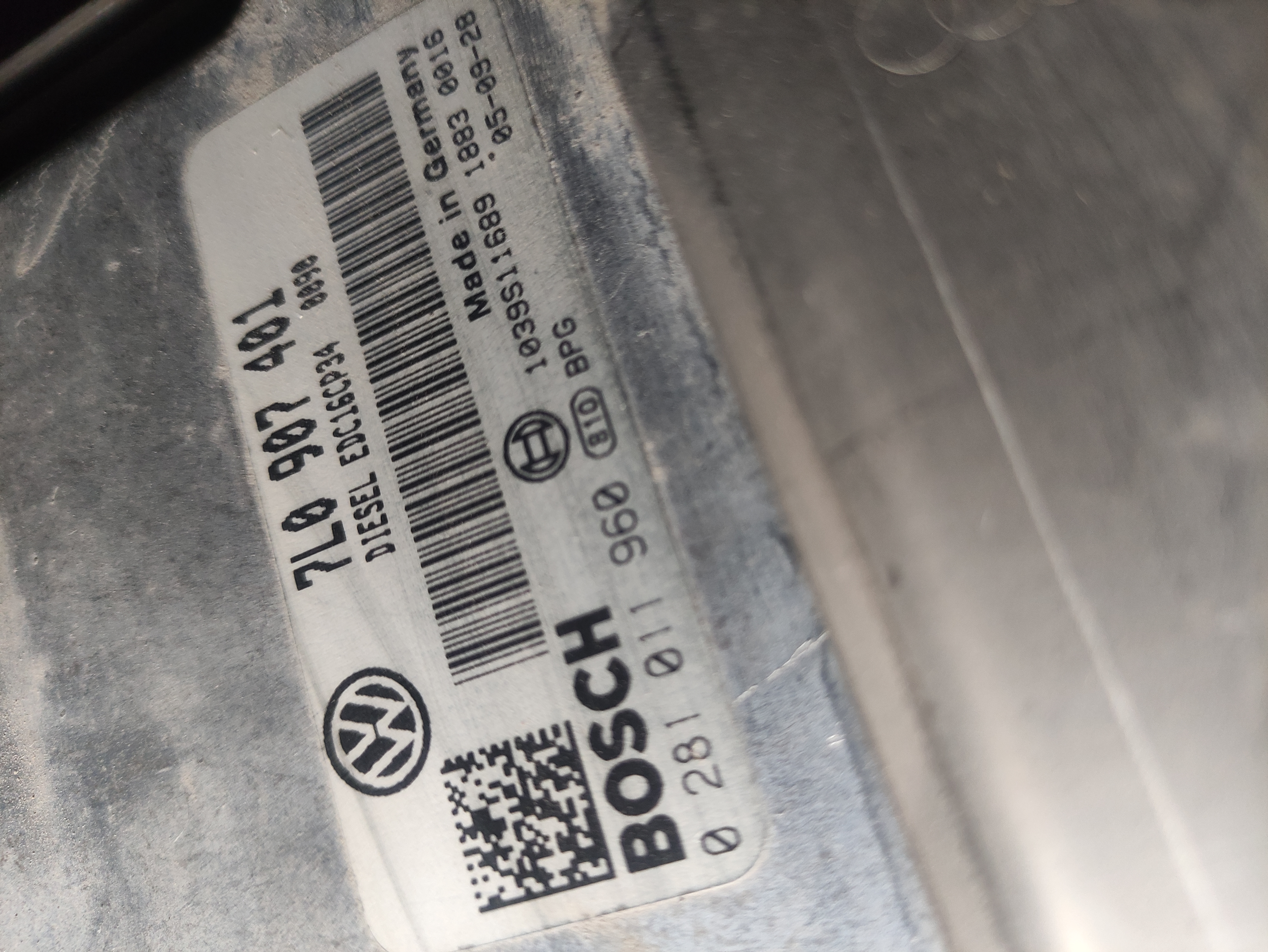

Edc16cp34 vw tuareg дизель чем читать и шить

Доброго времени суток
Чем читать и шить безопаснее всего есть кесс ктаг комбик Алекс флешер галетта 1260 pcm
Какие есть особенности прошивки
Делать буду первый раз
Привет. Считать лучше КТАГ-ом. А записать уже любым загрузчиком из этого списка.
Самый бюджетный и безопасный вариант - К-таг по BDM,еще безопасней Комбик(при наличии диалинка) или ПСМ в BSM
После покупки модуля в комбике забыл уже когда последний раз вскрывал едц16 + нет риска форс-мажора при вскрытии. Один нюанс - КС не считает.
