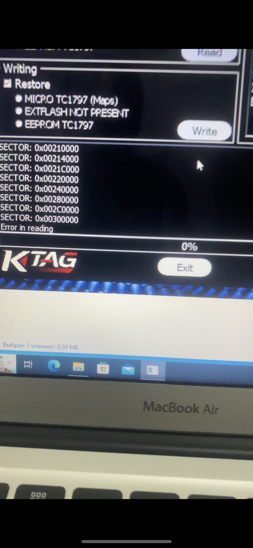

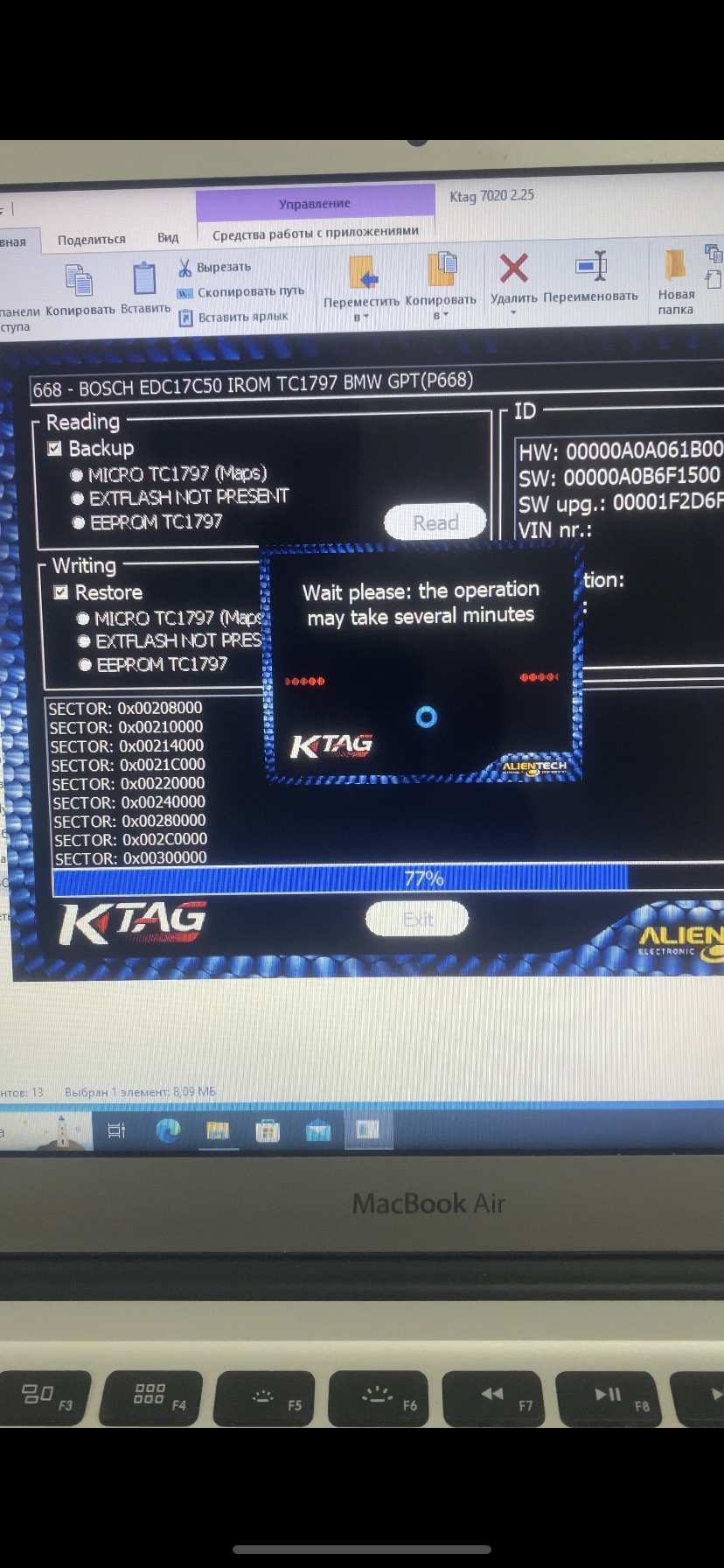

Читаю блок edc17c50 ktagом с gpt
Все читает и в моменте на 77% пишет wait several minutes и пишет error in reading
Что можно придумать в этой ситуации
PCM нету
Есть только ктаг
Придумать можно два варианта:
1. Купить нормальное оборудование;
2. Отдать блок тому, у кого есть нормальное оборудование.
Рисовый китаг с этим блоком может некорректно работать, ваш случай не первый.
Попробуй с вык инетом , выйти полностью с проги и сначала попробуй без инета
Не получилось с вык инетом
На другом компе на 77% опять ошибка
После 19 Вольт нужно вообще блок проверять остался ли он жив или нет... Потребление какое в А?
Суровый отечественный тюнинг. Ладно б был едц 15 от древнего вага, а тут... Зачем не имея оборудования такие дорогие эксперименты... Я подозреваю, что в случае заиены эбу, либо привязки оживленного, у тс вряд-ли есть абрикос или ввд2 чтоб все это подружить...
После 19 вольт слава богу машина завелась и поехала.Сейчас купил лабороторник буду пробовать 14.5в 2.5 ампера
Маловато будет. Некоторые блоки на старте потребляют 4-6А. Тогда уж банально берите аккумулятор.....
Да не в этом дело. Максимальный ампераж эти блоки всегда потребляют при старте! Если оно у него начинает читать - ампераж не при чем. Рисовый китаг не всесилен! Не берет он эти блоки через один. Покупать нормальное оборудование и делать!
Да это понятно, просто покупать лабораторник на 2.5А на сегодня не имеет смысла....
