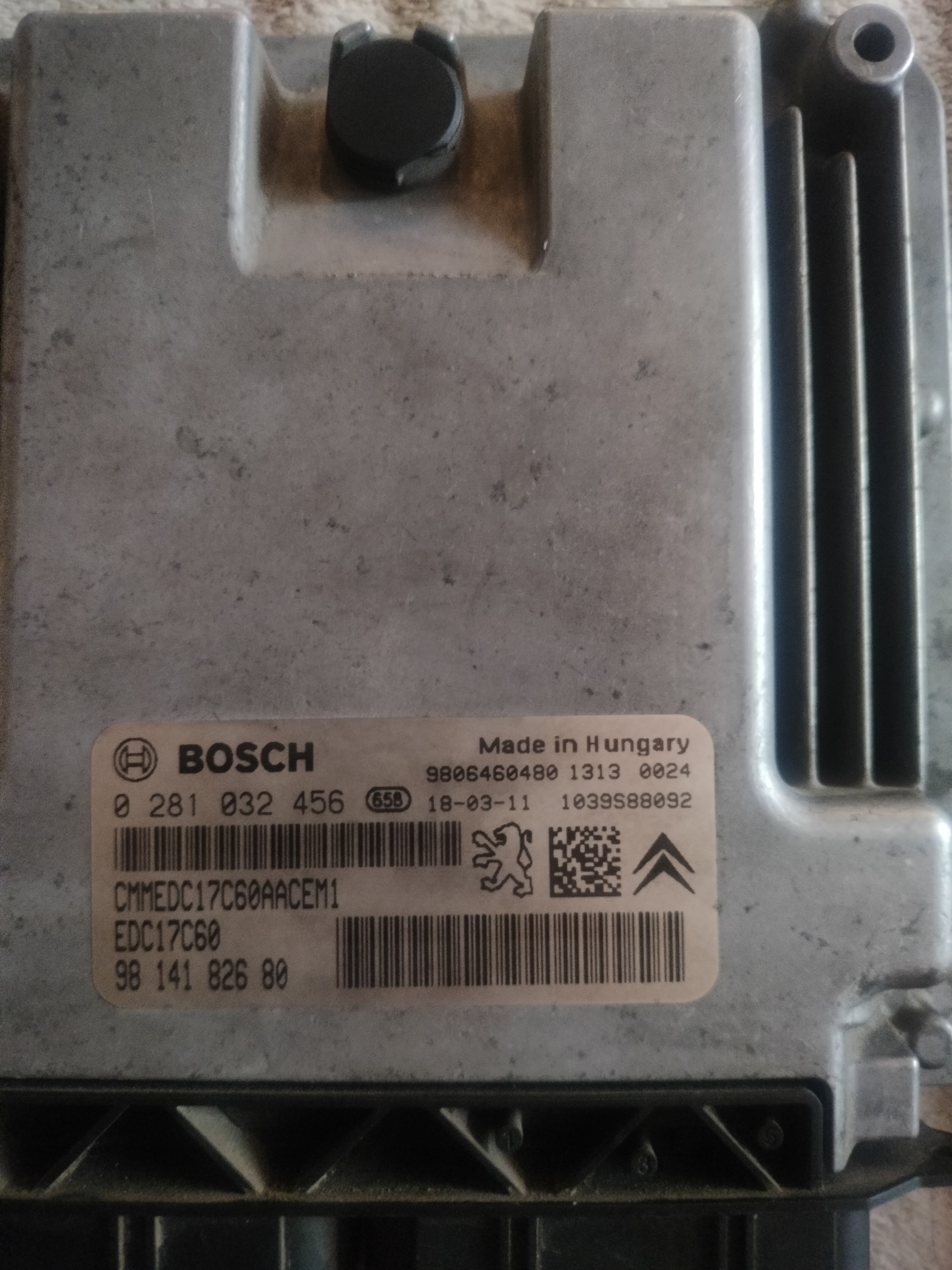

Edc17c60 Peugeot traveller 1.6. убили блок
  • Автор темы Автор темы wang
wang
Всем привет. Собственно вопрос, убили блок на этом авто. Цифра в цифру не нашел, нашел от Ситроена с4 такой же edc17c60. Как все это дело подружить и запустить авто?
Не читает. Смог только вытянуть еепром, и блик опять на связь не выходит
У меня получилось вичитать (флеш и еепром) и записали в донора машинка уехала.
есть вариант привязки.
Сперва читать надо телекодмровку блока, фоткать потом читать еепром процессора трикор, делать ее новой и вязать диагбоксом
Если блок программно поврежден (например, при записи 71 модулем), то его можно восстановить. Но вы далековато находитесь.
Для донора можно иммо офф сделать.
