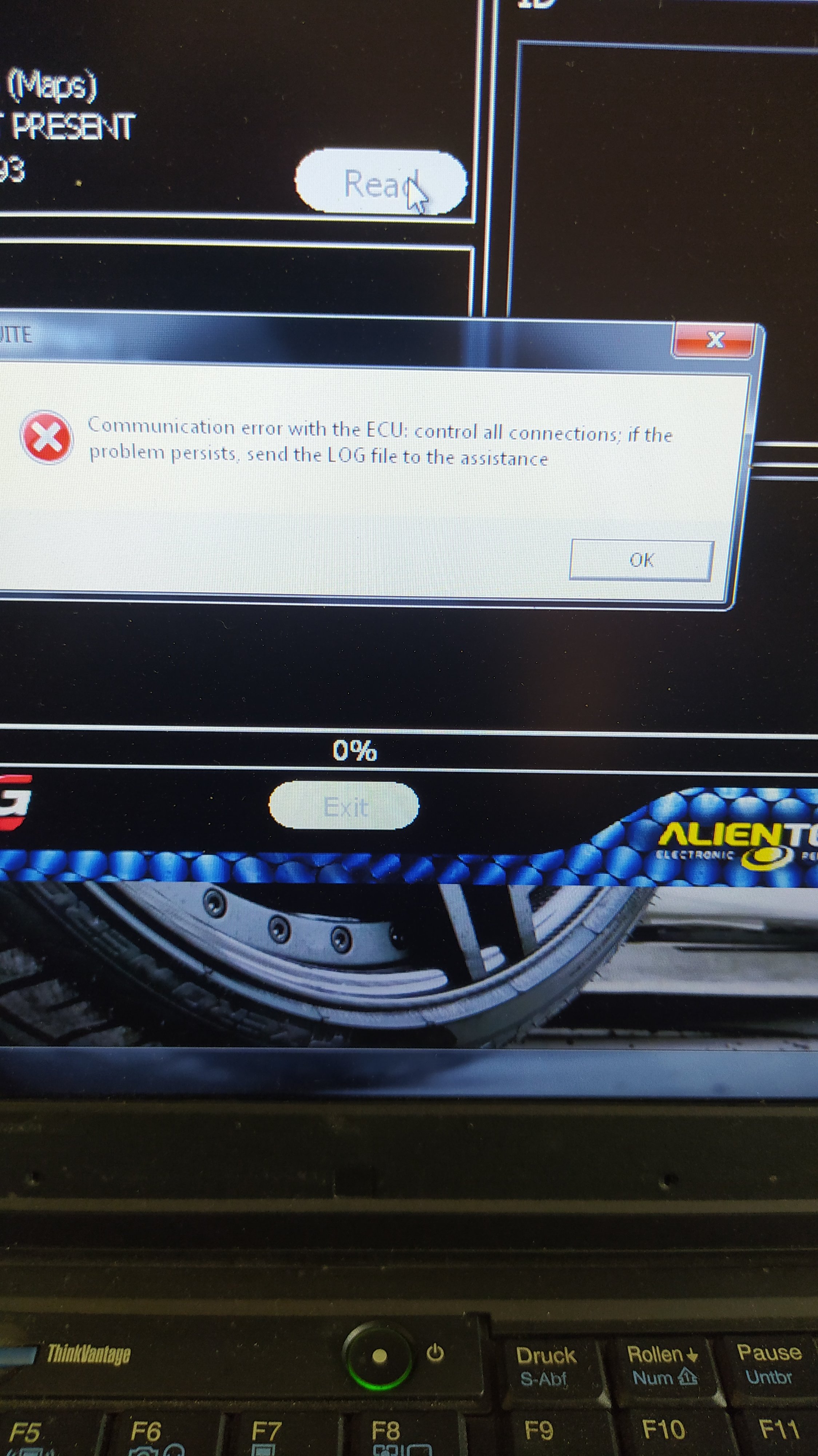

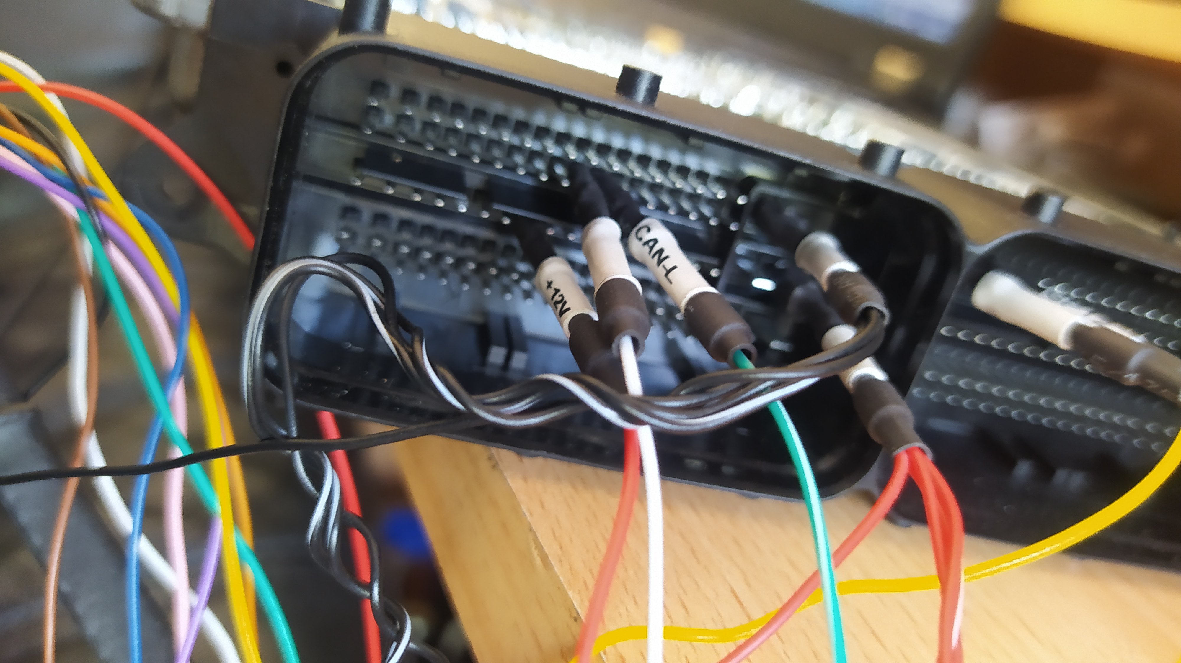

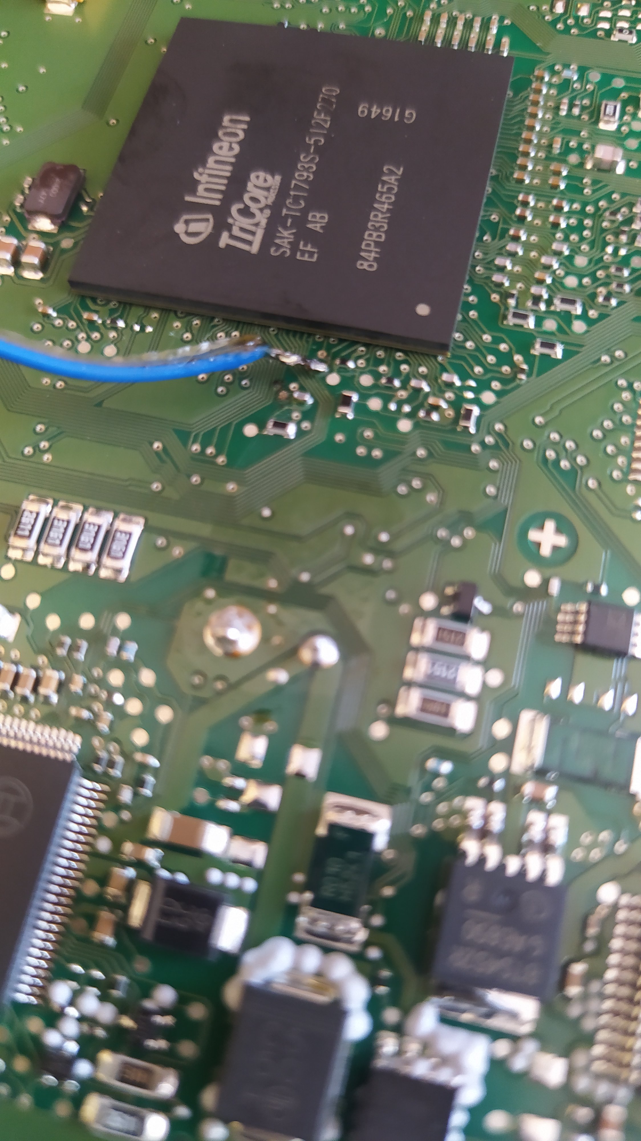

Добрый,в к-таге заявлен едс 17с74 .к таг дает ошибку.ктм пробовал 53 мод.не берет,ошибка пишет.кто то пробовал с этими блоками К таг китай?вроде не че сложного.все по схеме но кидает в ошибку долго долго думает и ошибку дает.пробовал 2.23 версией.Может ли быть вопрос винде?в обновлении ее?был момент такой с 17с46 один берет блок второй блок такого же типа не берет.Пока второй раз, через к таг протокол не выбрал номер блока протокала блок не читалсяПока не выбрал не через модель авто а через протокол 17с46 начал читаться.

Про Ктаг была одна история. Я же их продавал. И для проверки собрал несколько ЭБУ с проводами.
Подключаю как обычно КТАГ из очередной партии. Нет связи! Беру второй, третий... 20-й
НЕ работает!
Вобщем и в итоге всей ебли и перепайки пол платы оказалось что флешка говно. Переставил с другого Ктага и заработало.
ДАлее - думаю надо зафиксировать на видео, показать подписчикам ... Пока собираюсь проходит дня 3, обновляется Windows.. И всё работает! И те косячные 20 штук и доработанный!
С этого дня флешки меняли поголовно на всех приборах , даже если они казались рабочими.
А выкладывали уже на нашем форуме в разделе оборудования инструкцию по замене флешки.
Все должно работать. Найдите файлы FLASH-карты от SVVAG, только карту хорошую берите.
Затем плотно усаживайте фиксатор и пробуйте. И желательно скачайте свежий KSUITE - оригинальный, чтобы
он обновил все библиотеки.
Непонятна предистория. На диагностику блок выходит (сканером или 50 модулем ПСМ)? Может привезли кирпич в надежде на восстановление? Или вскрытие показало, что пациент умер вскрытия? Какой блок питания используете и какое напряжение подаёте?
Не у меня ктм53и71 и ктаг.блок не кирпич .а вот с питанием может быть,так как использовал простой блок от разетки.но питание было 12v .вроде же достаточно?

Если используете комплектный от ктага или КТМ, то не достаточно. Если нет нормального блока питания, пробуйте от аккумулятора. А так в идеале лабораторный блок питания и напряжение 13.5-14 вольт.
А не подскажете где ори скачать.может ссылку на облако.что бы что то левой не кочнуть.
1. Сканмат клон рисовый - говно. Нужен ори 2 или 2про.
2. Питание нужно брать всегда с аккумулятора. От шуруповерта хотябы. на него никакие скачки и отключения не влияют.
Соблюдая эти 2 пункта шанс увидеть надпись Connection error уменьшается процентов на 90.
Чтоб на 100℅ нужно пцм ори и сканматик 2 про, да и лабораторник, тогда вообще 300℅ прошьете
Чем история закончилась? Пробовали второй вариант подключения блока?
