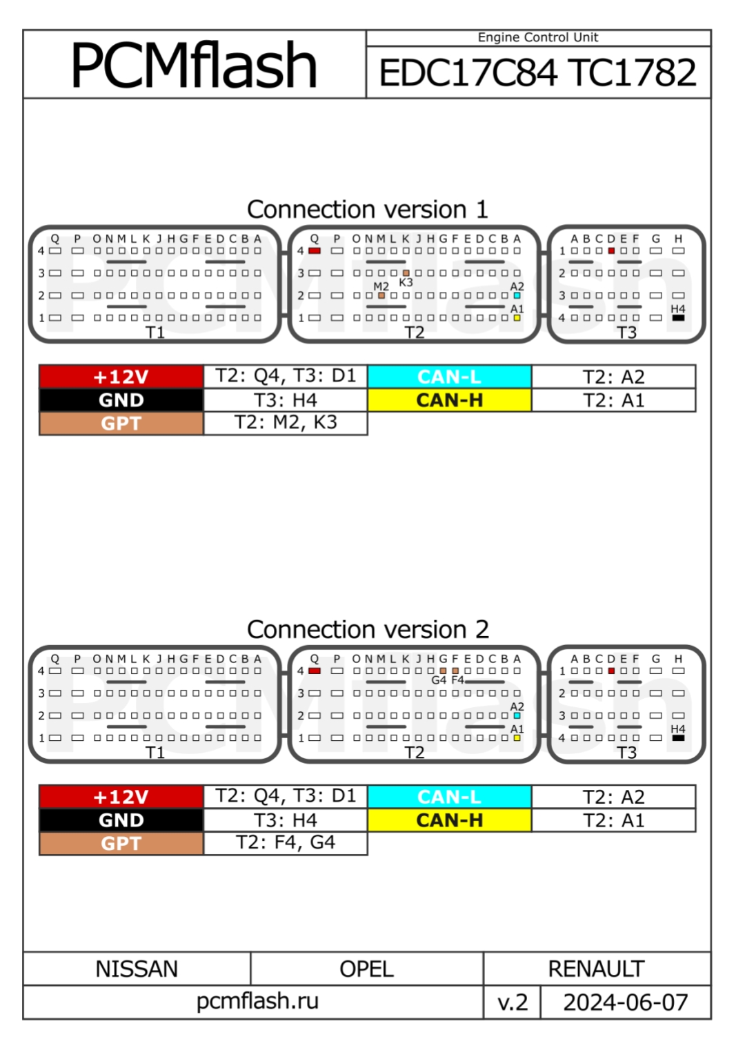

Блок в бенч режиме, пцм флешером на связь не выходит. Ктагом стандартным кабелем на связь не выходит. Может кто подключался и читал 53 модулем или поделитесь распиновкой кабеля 14Р600КТ03 для ктага. Жду любой помощи. Спасибо
