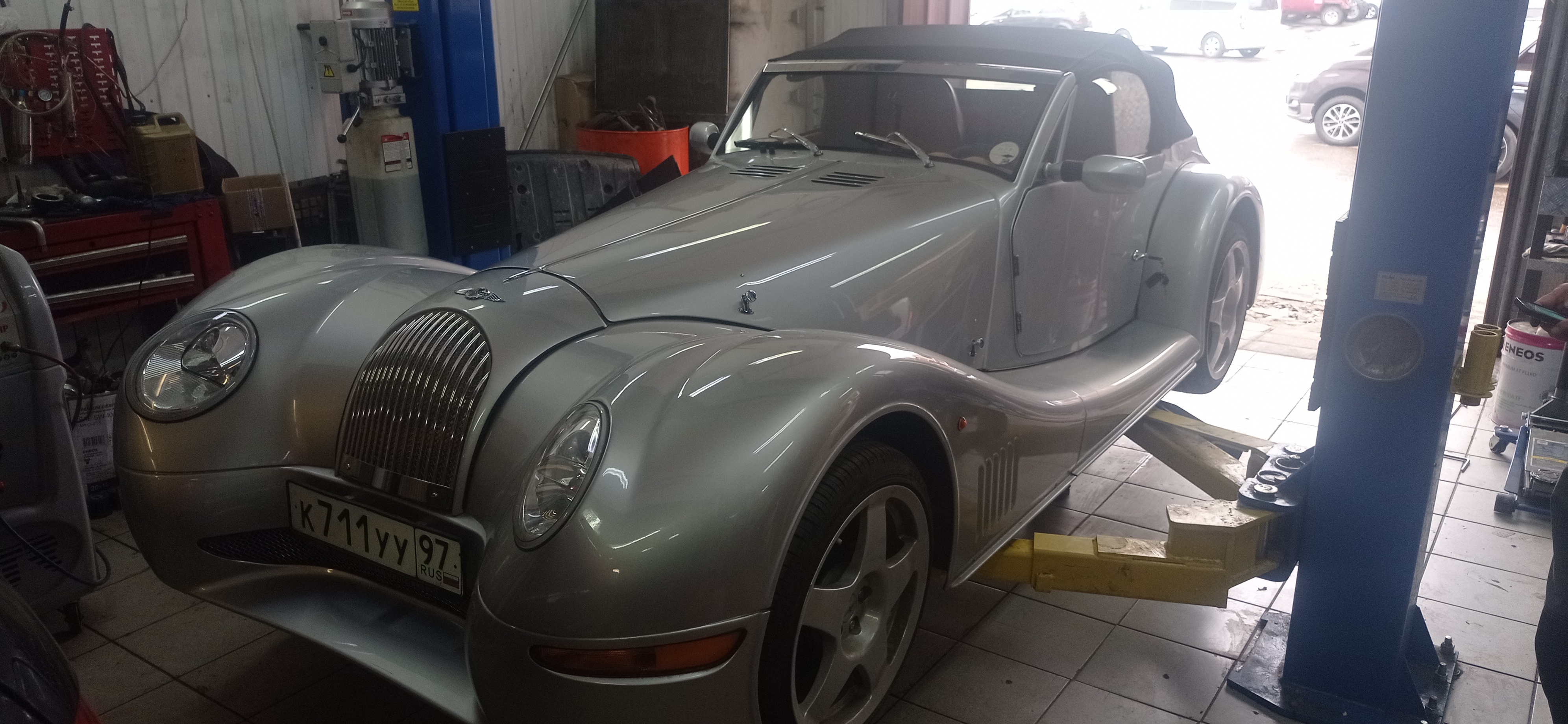

Ну во-первых, по ошибкам глюк какой то, температура выхлопа поднимается до такой степени что холодная часть турбины расколяется , собственно от этокого она и здохла, блок был загильзован, головы сделаны , форсы насос проверены, на стенде.
Чувак до этого лил какую-то присадку, но какую не говорит, типа военная разработка, это его компрессию не спасло, в четвертом ноль стало, отмазался типа не доли своего зелья.
ДВС сделали проехал он 800 км , опять турба разводилась , и мотор тоже.
Сделали ребилд, форсы, тубру насос поменяли.
Ещё какие-то процедуры не выполняет-это напарник говорит.
Сам ещё не смотрел , только поменял уже третью турбину.
Второй раз восстановили двигатель , обкатали на стенде на холодную.
Короче все новое, все в идеале, не первый год занимаемся и не второй, не десятый , не пятнадцатый.
Проблема в том что температура выхлопа
Конская. Из-за этого дохнеэт турба , потом мотор.
Сажа, его, все отключено как говорит клиент.
Напарник просто уехал, и все наше электронное борохлос собой забрал, у него марафон, типа - золотое кольцо, решил всех объехать и им помоч.
А у меня дома валяется только ктаг.
Потому и спрашиваю.
Вариантов больше не остаётся, только кривая прошивка.
Кстати он купил машину и через 500 км она здохла первый раз.
Вот как то так.
