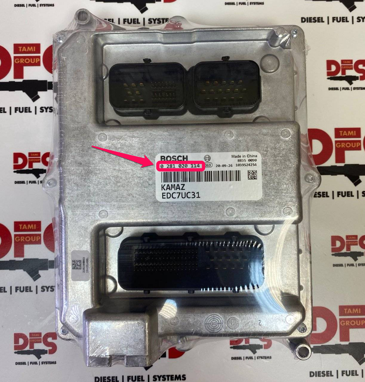

нет. edc7 имеют разную аппаратную реализацию и распиновку. вам нужно искать блок с одинаковой маркировкой. прошивку зальёте любую в любой edc7. вот только работать машина не будет.
не только. например 111 и 114 распиновка форсунок отличается. я не вдавался в эти дебри, менять блоки, но пару раз пытался 111, 112 и 114 поменять местами. не вышло. часть датчиков не работали, порядок включения форсунок не совпадал, и некоторые форсунки вообще не работали. начал сравнивать схемы подключения, нашёл несколько различий распиновок и плюнул на это дело.
